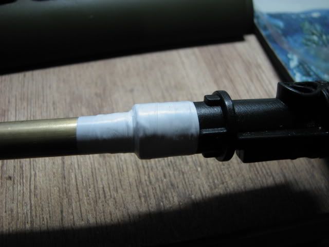

    Quote Originariamente inviata da Roccia_massidema Visualizza il messaggio
    mmmm te dove dici di metterlo il teflon spiggy?? sulla thop up dove??
    Quando hai messo la canna e il gommino nella T, prima di infilarlo nella outer, dai un giro di teflon (al massimo 2 perchè oltre fa spessore e non entra nella outer).
    Il teflon deve stare a cavallo tra canna e T. Per metà copre la canna e per metà l'imboccatura della T. Serve a sigillare le perdite nel punto di inserimento della canna nella T.
    Es (ma qui è troppo per i miei gusti):

    Veterano L'avatar di -Roccia-
    Soldiers of fortune
    03 Aug 2009
    4,255
    grande spiggy grazie....cmq ho risolto ma la prossima volta optero' anche in questo
