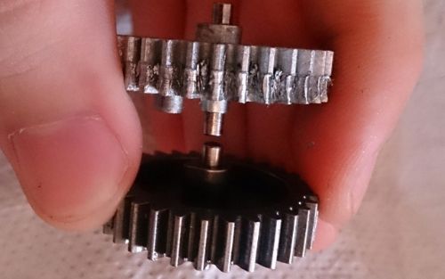

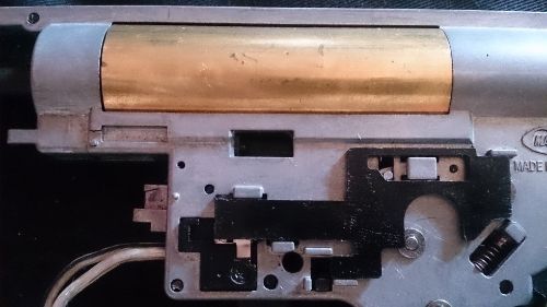

    buonasera signori , avrei bisogno di una mano .... dopo 5 anni che il mio sre era sperduto nello scantinato di un fantomatico meccanico della squadra dove giocavo tempo fà ,sono riuscito a recuperarlo. Glielo diedi per risolvere uno strano rumore al motore e mi è tornato a pezzi .... ingranaggi tritati ( foto a seguire ) ecc , sono riuscito a ripristinarlo al 90 % , però nel sacchetto che mi ha dato manca la molla che spinge in avanti l'astina spingi pallino ( e spero solo quella ) , qualcuno saprebbe dirmi se si trova in qualche modo ? vorrei poterlo usare dinuovo un giorno
    confronto vecchio - nuovo

    prova da web cartoleria dato che sei di torino, oppure da ternisoftair magari da uno ci passi direttamente da quell'atro gli mandi un'email o lo chiami oppure se mastichi l'inglese prova da firesupport.uk oppure da eagle6.co sempre in inghilterra

    dici che possa trovare solo la mollettina ? cerco subito , grazie mille !
