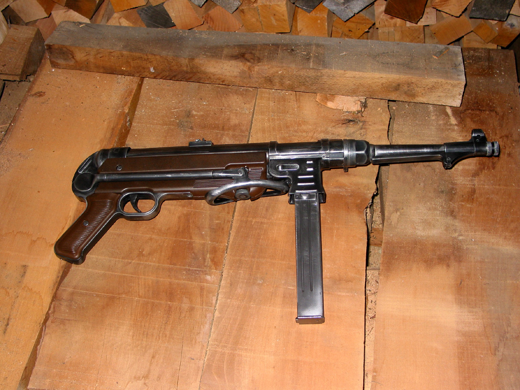

    questo sotto l'mp40 sempre dell'agm di un mio compagno dopo qualche modifica estetica (invecchiamento)
    https://www.gauntlet.it/portal/index...ype=post&id=15
    https://www.gauntlet.it/portal/index...ype=post&id=17
    e qui come si presenta appena aperta la scatola
    mp40 agm
