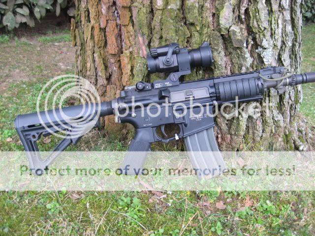

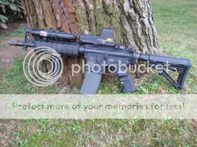

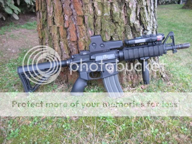

    cqb-r 2007 g&p
    Questa è sicuramente la replica che uso di più, internamente invece ha una molla etabeta 2° versione, pistone marui, ingranaggi modify hi speed e monta un gommino hu marui. Sistema di puntamente eotech 552 con rialzo laRue. Penso che 600000 pallini li ha sparati senza il minimo problema..
    E' comunque work in progress, ha subito millemila cambiamenti, ora lo voglio fare RS, percui riceverà un calcio bushmaster con tappo in gomma (dato che uso le lipo nel tubo), gusci G&P con loghi armalite incisi e una bella 4X32 acog (ogni tanto gli monto quella sell'SR 25)

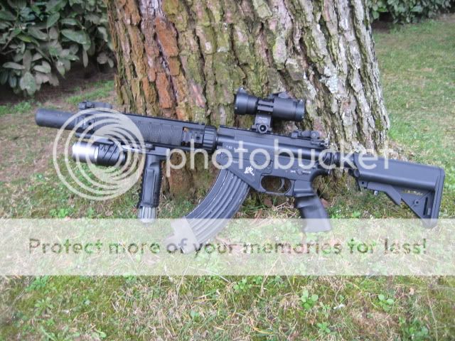

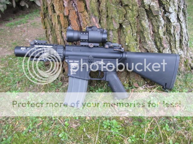

    stubby g&p

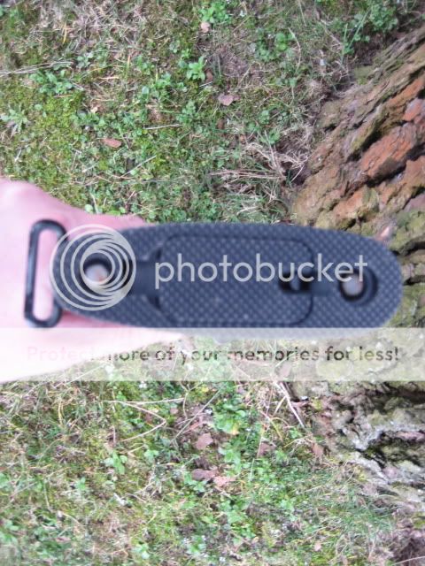

    Adoro lo stubby, piccolo mostro, spara bene ed è sicuramnete l'asg di backup più azzeccata. Questo esemplare è stato assemblato totalmente, gusci G&P del vecchio kit dell'MK18, meccanica con motore eg1000, ingranaggi originali, molla etabeta, pistone maruie T HU systema. E' stato modificato anche il calcio G&P per avere il comodo sportellino per il vano batterie. Sistema di puntamento red dot G&P.
    E' soprannominato nella Ghost "ciao smarmittato" dato che fà un casino della miseria quando spara....

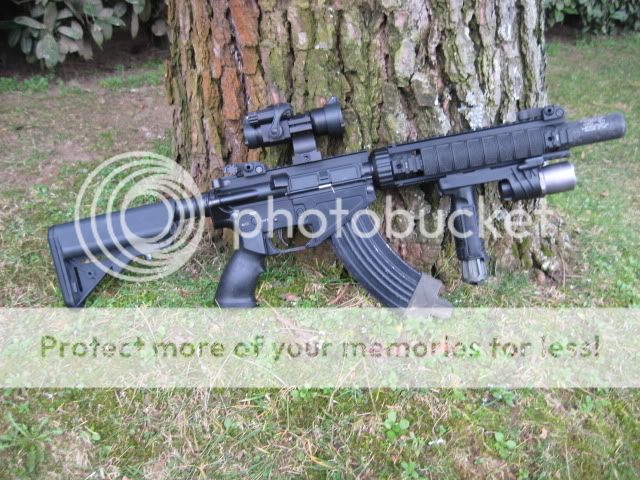

    LR 300 g&g
    Nessuna mofica estetica, me piace troppo cosi, anche questa asg (come lo stubby) soffriva di problemi di pescaggio, solo su car da 300 bb, percui è stata sostituita le t hu con una systema; il gb è completamente rivisto ed ottimizzato da etabeta, gruppo aria systema, molla eta e settoriale con 2 denti in meno, rof da paura...

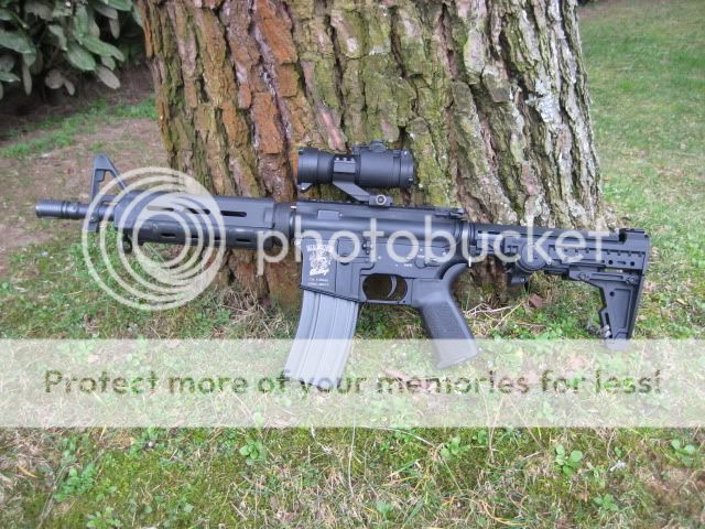

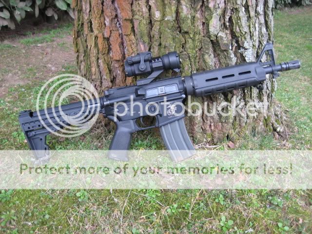

    CQB R G&P "Bulldog"
    Replica acquistata sul mercatino come "appena revisionata, siè rotta al 1° pallino. Aperto e arrivato al GB vedo che lo stesso aveva una vite in meno (trapanata e conico preso in pieno) e un'altra con la testa tranciata.
    Rifatto totalmente, GB Classic, i 2 ingranaggi rimanenti (per fortuna sani) sono HS systema, il conico ora è CA, pistone marui, molla etabeta 2° versione, motore originale (m120) ora spara da dio.
    Esteticamente ha guancette e impugnatura MOE magpil e m93 magpul replica. Sistema di puntamento red dot e cantilever G&P

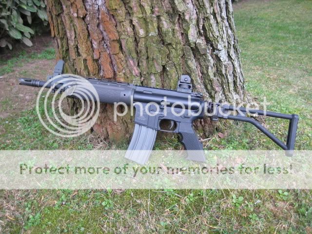

    STONER RIFLES
    SR 16 VFC "defender"
    Totalmente originale, è stata solo modificato l'HP in quantoquando si chiudeva il finto otturatore, premendo il bolt catch, l'HU perdeva la regolazione. Sistema di puntamento red dot Aimpoint con anello Larue.

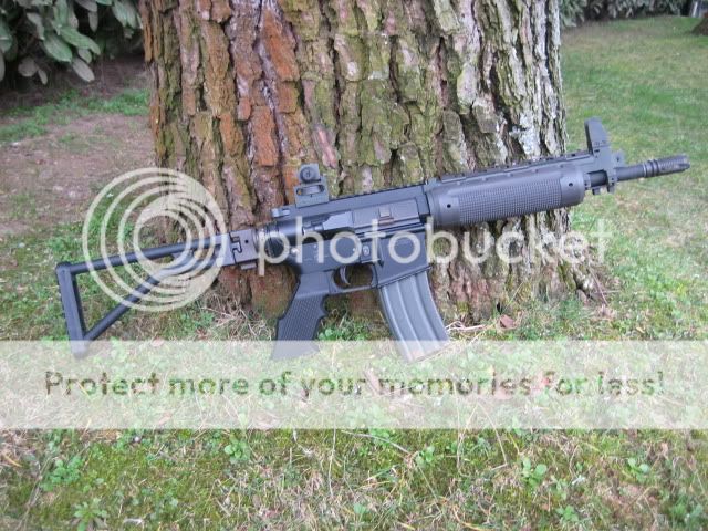

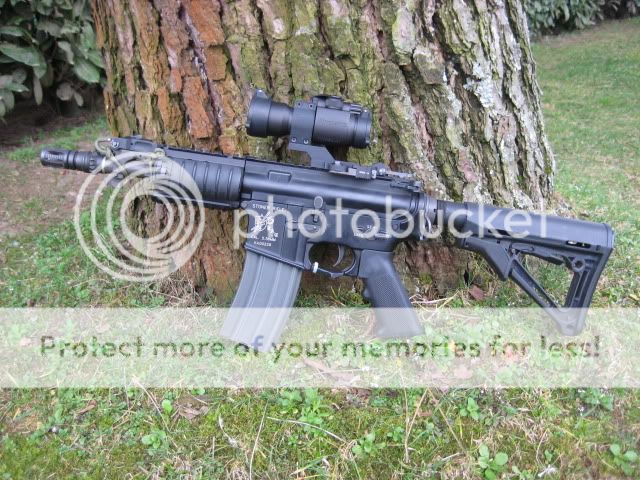

    SR 47 kit hurricane
    su questo c'è poco da dire. Meccanica etabeta custom. Sistema di puntamento red dot Aimpoint con anello WILCOX

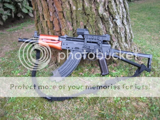

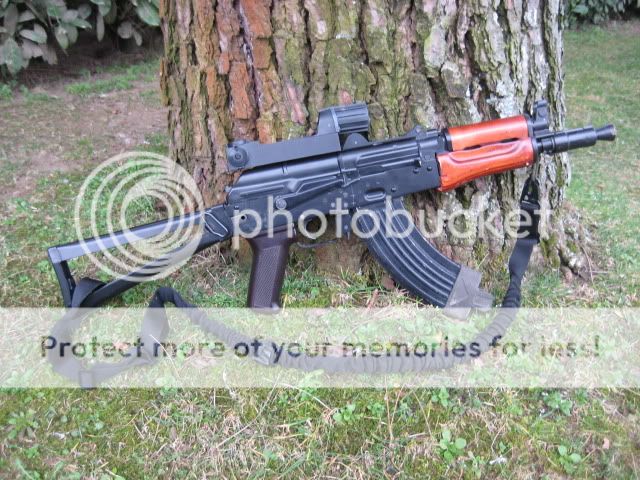

    AK 74SU VFC
    qui i puristi storceranno il naso per i caricatori ma a me quelli plasticosi colorati fanno proprio schifo. la replica è originale, l'unica cosa che non mi piace molto è che essendo nuovissimo non fà la porca figura che merita. di certo non stò li ad invecchiarlo, lo si farà con tempo e con l'uso.. sistema di puntamento Kobra dot

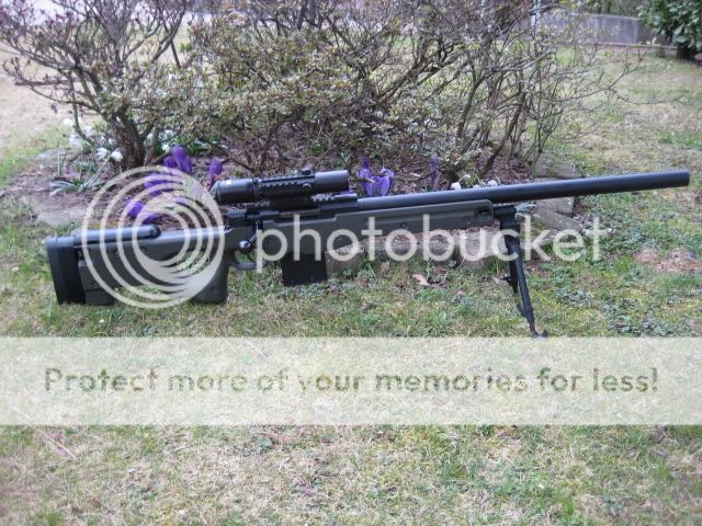

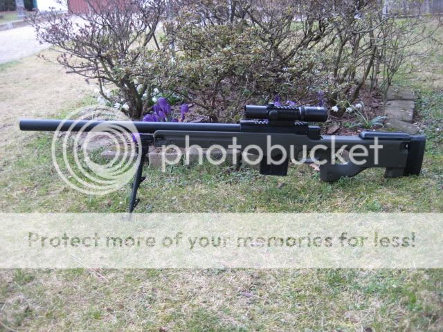

    L 96 BA MARUI
    Semplicemente perfetto. Monta un'ottica di M perchè in arrivo c'è una M1 Leupold...

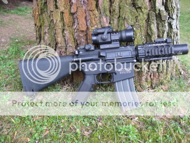

    STONER RIFLE SR16 M4
    Praticamente settato come il cqbr dal quale ha preso dei pezzi che sono stati sostituiti da altri acquistati nuovi.
    Fatto con pezzi acquistati nel mercatino di SAM
