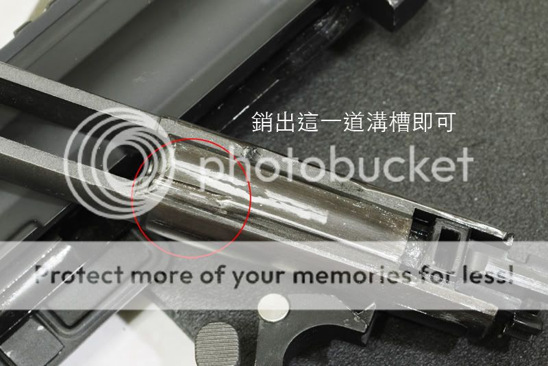

    Il BCG WA è compatibile, la differenza è la posizione dello scasso che libera la valvola, sul VFC è presente nella parte inferiore sinistra del bolt esattamente il contrario dei WA, quindi va fresato.
    Pare sia assetato e qualcuno sta provando a variarne la lunghezza per anticipare la chiusura della valvola.
    Sti taiwanesi son matti, fanno già milioni di esperimenti.
    Comunque a vedere com'è messo il punto di contatto col bolt catch (in alto a dx), anche questo è in zama...

    Si, sembrerebbe zama ma non zamaccia, un po' come quella impiegata da Kwa/Marui per le parti interne delle pistole GBB; ciò nonostante soggetta a rotture, più tardive forse, ma sempre rotture
    Quindi, tornando a prima, nei Wa la valvola è direttamente nel caricatore ed è sbloccata dalla parte inferiore DESTRA dell'otturatore mentre nei VFC il procedimento è identico ma posto sull'altro lato?
