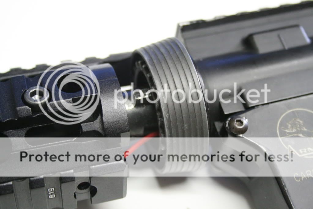

    Quote Originariamente inviata da Hyppo Visualizza il messaggio
    una versione a la ghiera insieme e l'altra no, pure un mio socio a preso da eb quello senza ghiera inclusa, e la montato senza roblemi su una ghiera d|boys dentellata (stile G&P) la tua e stile marui e mi sa che non monta li...
    Intendi una ghiera come questa?
    perchè a casa ho anche una ghiera di questo tipo; ma non è compatibile inquanto la parte dentellata ha un diametro maggiore del foro del RAS... comincio a capirci sempre di meno...

    sicuro che la ghiera non entri nel ras?
    magari prova a smontare la ghiera dal corpo per vedere meglio...

    i delta ring sono tutti uguali pressapoco quindi anche il tuo dovrebbe montare.
    sicuramente fara fatica ma, meglio che faccia fatica, significa che poi sta ben saldo e non si muove.
    se non riesci a montarlo ti consiglio comunque di smembrare il deltaring cosi fai delle prove piu comodamente e poi, controlla sul ras se ci sono delle viti che comandano delle alette interne.
    quelle alette servono per bloccare in maniera definitiva il ras ma per montarlo bisogna far spazio alle alette.
    è difficile da spiegare ma se guardi bene e provi ce la fai sucuramente!

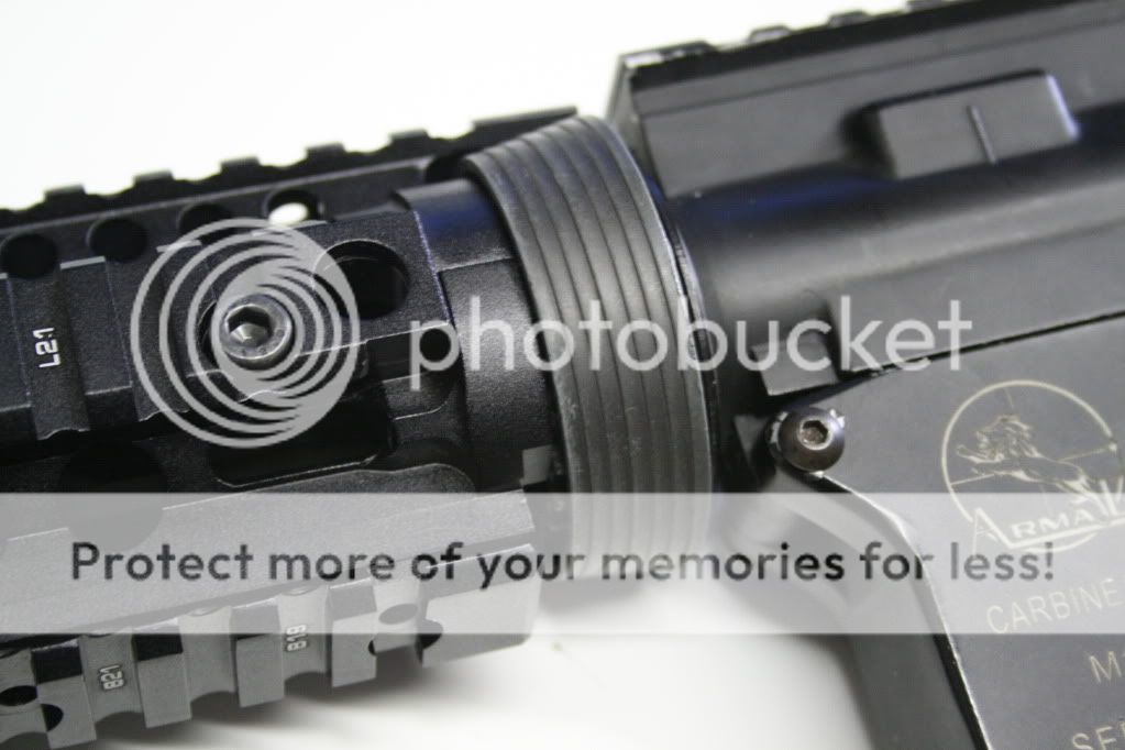

    guarda le uniche viti che ci sono sul RAS (a parte le 4 sulle slitte laterali che sono li "per bellezza") sono quei 4 grani che si vedono nella 1° e 2° foto che ho postato; i quali non riesco a capire a cosa possano ancorarsi...
    appena riprendo il fucile sotto mano ti aggiorno; nel frattempo grazie per i consigli!

    Ho provato anche con l' altro tipo di anello, quello "dentato", ma i risultati sono gli stessi; la parte dentata ha un diametro troppo grande er infilarsi nel RAS.
    a sto punto penso che l' unica soluzione possibile sia un anello specifico; ma io non ne ho mai sentito parlare né tantomeno visto uno in negozio...

    non mi sembra esistano deltaring diversi....
    ma quei 4 grani, prova a toglierli e vedere se viene via il pezzo tondo...

    zero, zip, nada... con o senza i grani il RAS rimane integro (idem togliendo le 4 viti laterali); comincio a pensare che mi convenga restituirlo e farmi rimborsare e magari prendermi un altro modello comprensivo di delta ring...

    eccomi, si ti ho mandato anche un PM, il ris togliendo le 4 viti laterali si scompone in 2 pezzi e i 4 grani sul fondo servono per ancorare il tutto al delta ring, su delta ring D|BOYS del mio amico era entrato perfettamente se proprio non ci passa lima appena appena i dentini cosi da farlo passare. se trovo la guida online te la posto
