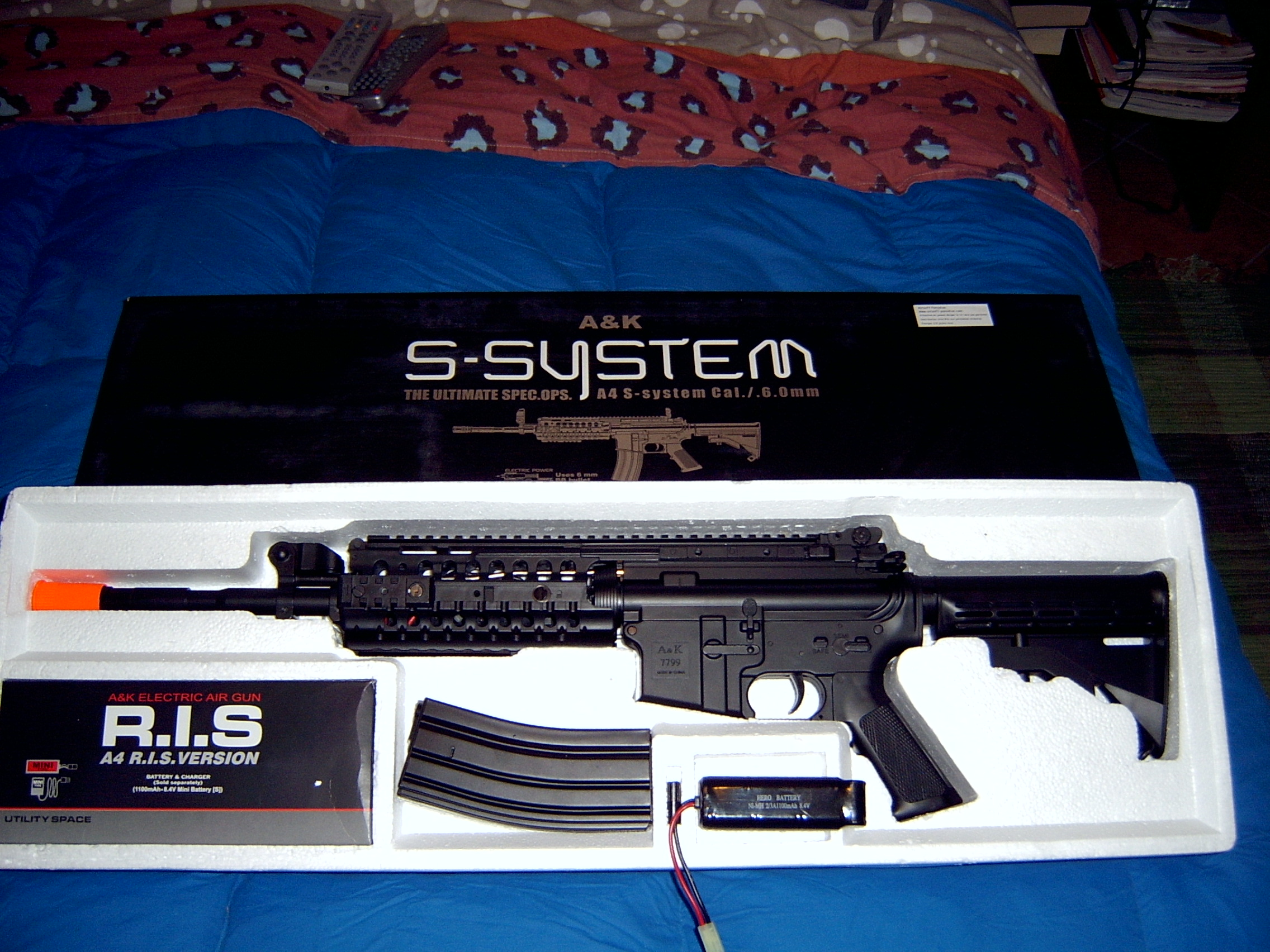

    cosa c’e’ nella scatola:
    nella scatola troviamo il fucile (per fortuna ), caricatore da 300 colpi, caricabatteria 8,4 300mah con connettore cinese ma che funziona anche nelle nostre prese, batteria anonima 8,4 1100mah, impugnatura verticale per il ris, un cacciavite, accessorio per regolare il mirino anteriore, un sacchetto di pallini (ci ho riempito il caricatore)

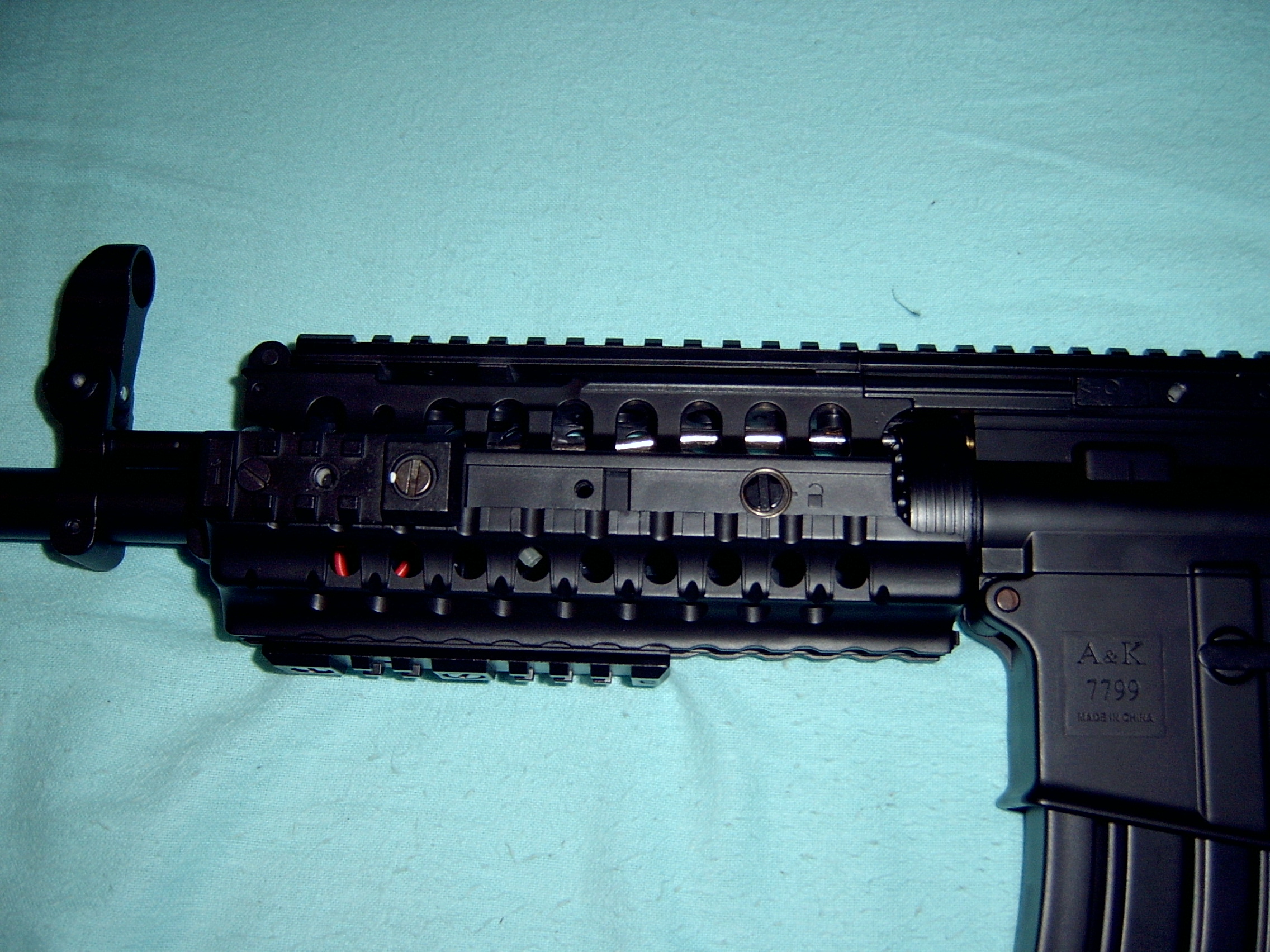

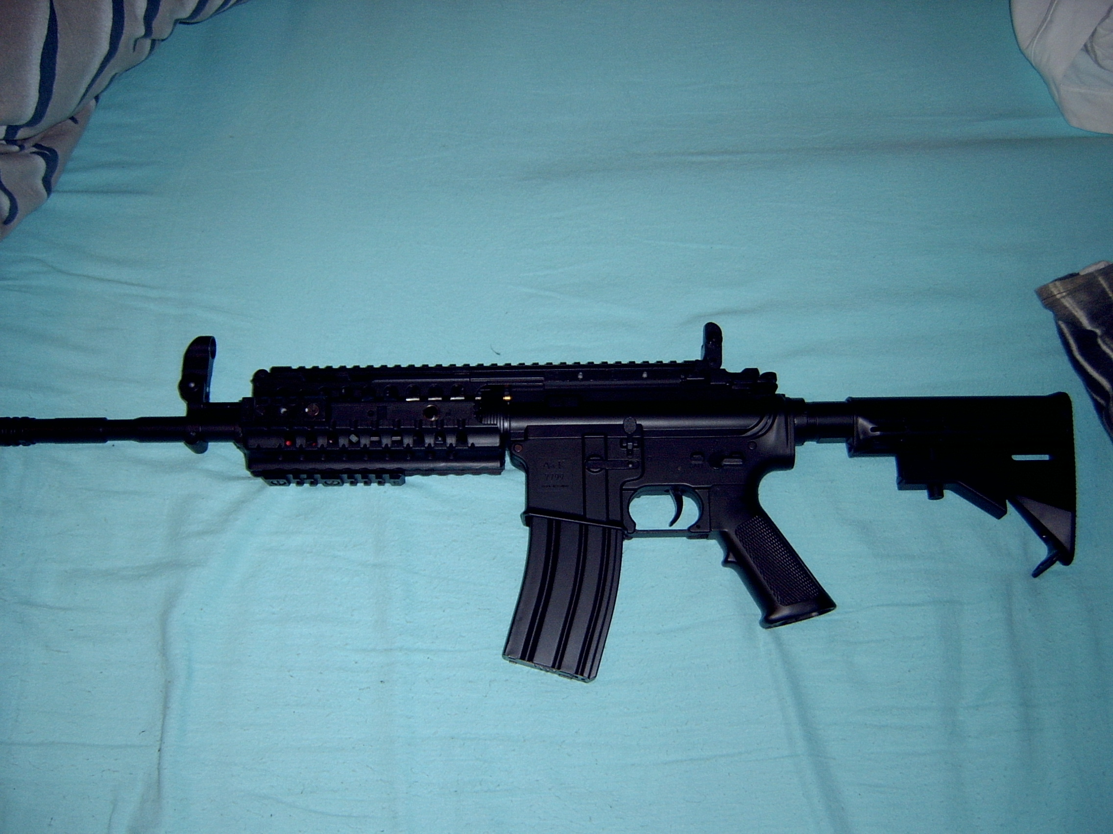

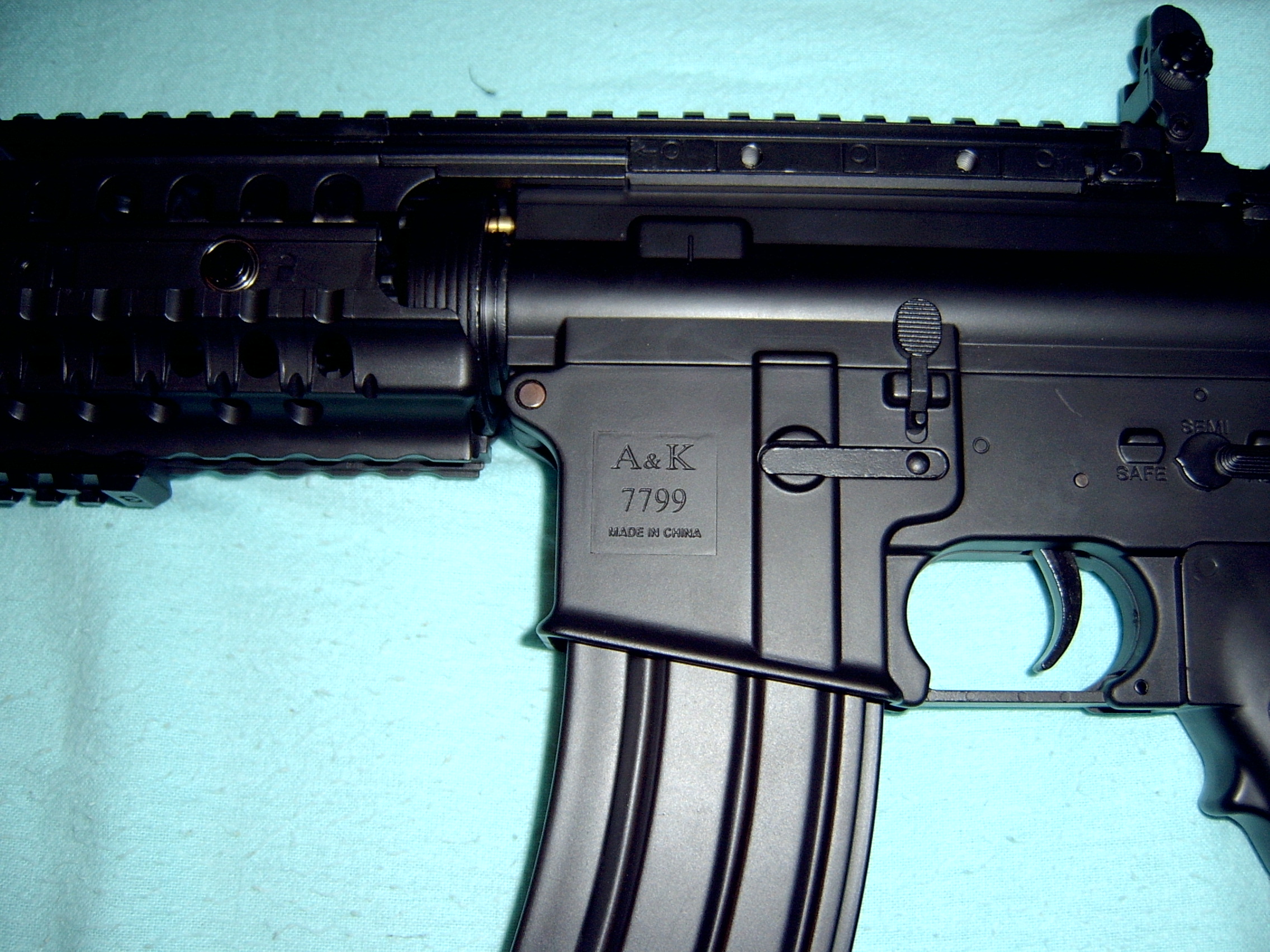

    prime impressioni: il fucile si presenta molto bene appena preso fuori dalla scatola, i gusci sono in plastica con la sola dicitura a&k un numero 7799.

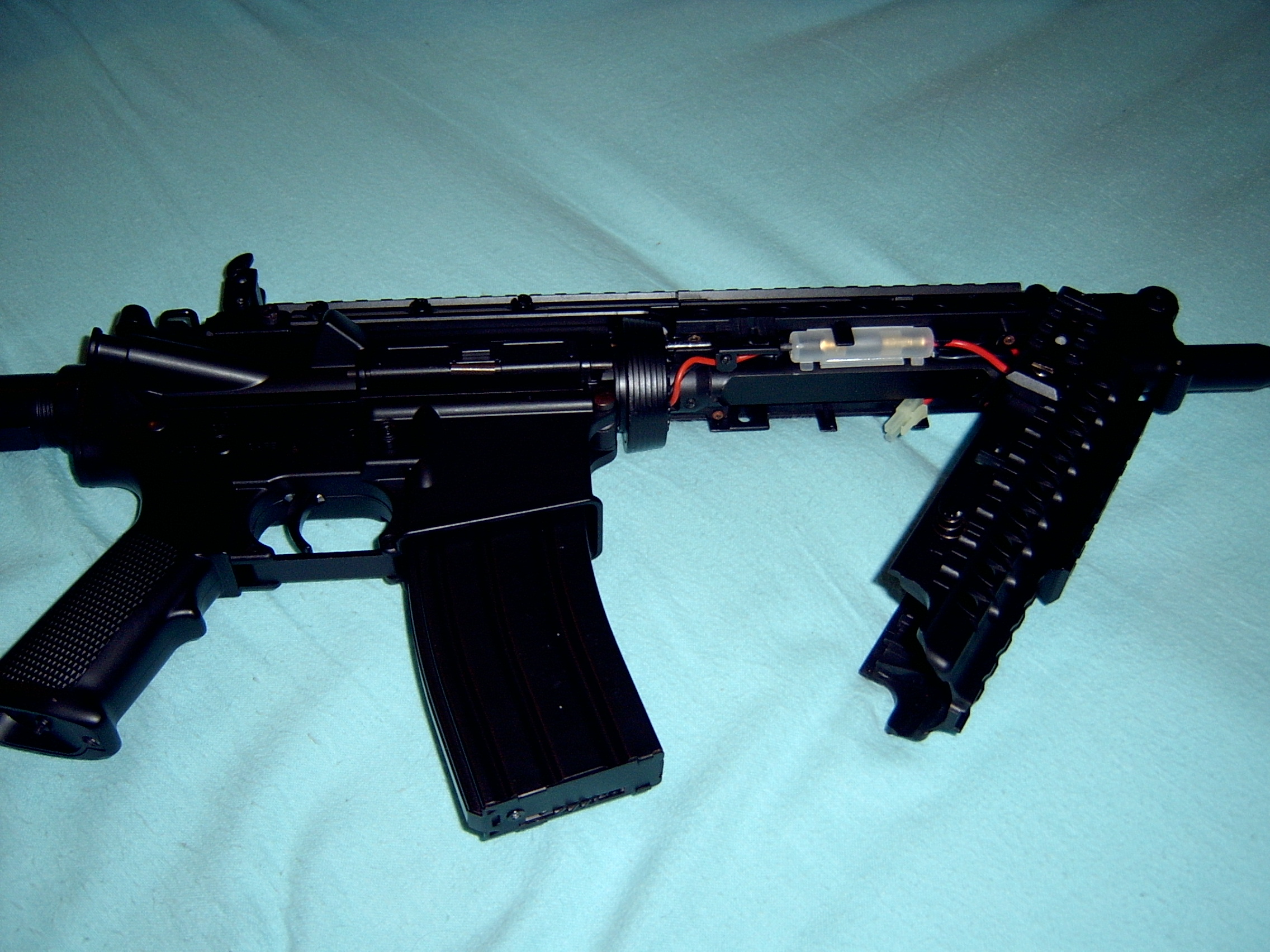

    come prevedevo il fucile è abbastanza sbilanciato in avanti a causa del ris (che è in plastica ma le slitte sono in metallo).
    https://www.guerzoni.net/images/a&k/sv400203.jpg
    https://www.guerzoni.net/images/a&k/sv400204.jpg
    https://www.guerzoni.net/images/a&k/sv400205.jpg

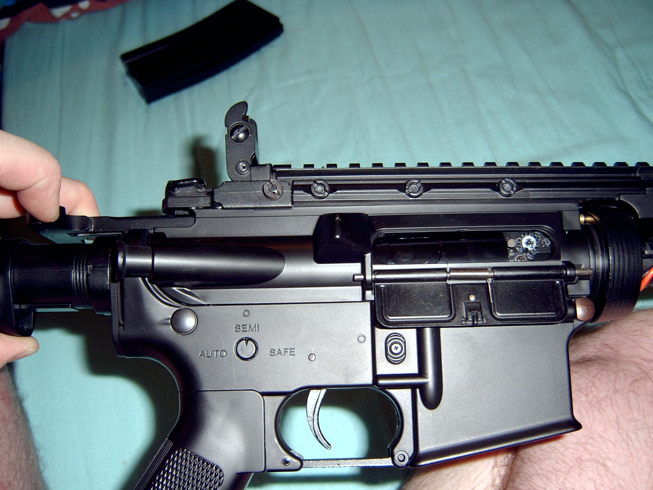

    la sicura è solo elettrica e non meccanica, mettendo il fucile in posizione safe si può lo stesso premere il grilletto fino in fondo
    lo spegnifiamma, outerbarrel, il mirino anteriore collassabile, e il mirino posteriore sono in metallo.

    tirando l’asta di armamento si apre lo sportellino (che non so come si chiama) da cui si puo’ accedere alla regolazione dell’hop up interamente in plastica.

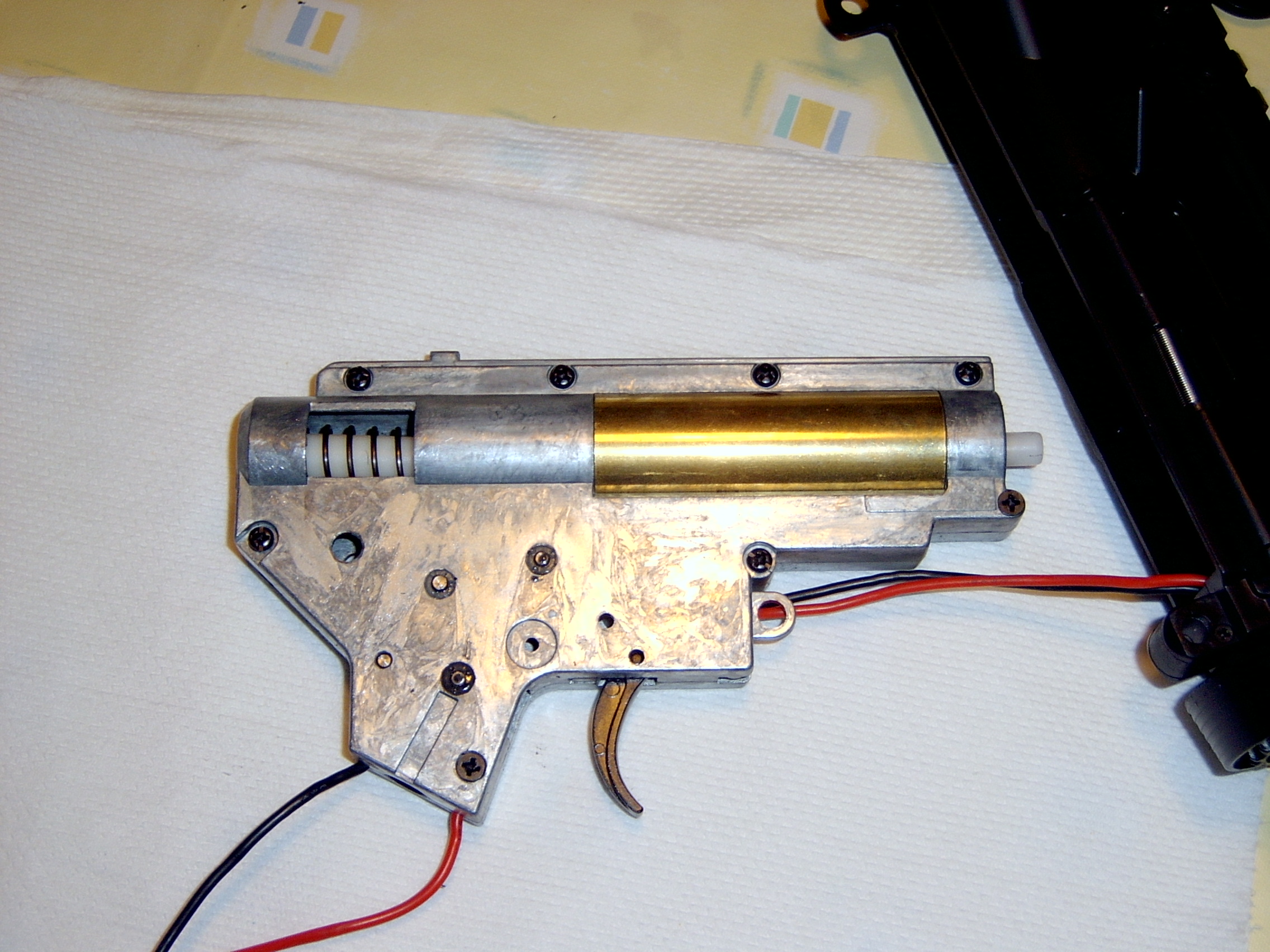

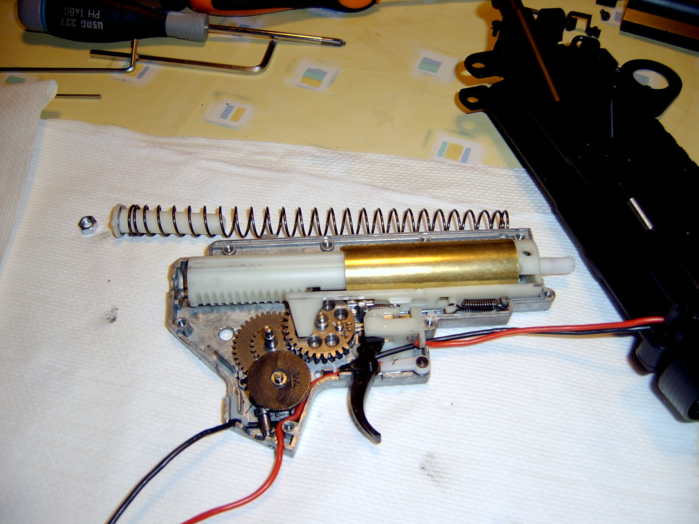

    il gearbox non è lucido ma sembra sporco, in realtà è pulito (anche se si trovano alcune tracce di grasso che fuoriescono dalle boccole in nylon) probabilmente non è stato lucidato ma lasciato abbastanza grezzo.
    https://www.guerzoni.net/images/a&k/sv400213.jpg
    apro il gearbox e la prima cosa che noto è che il cilindro non è forato (sbaglio o la canna di un m4 dovrebbe essere abbinata ad un cilindro con foro?).

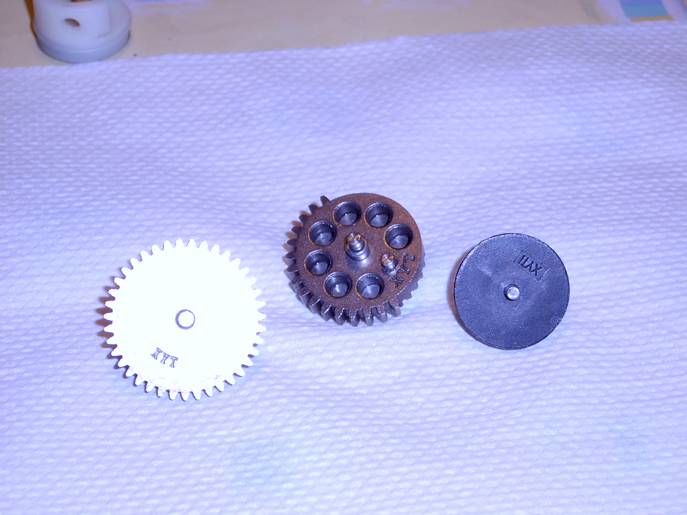

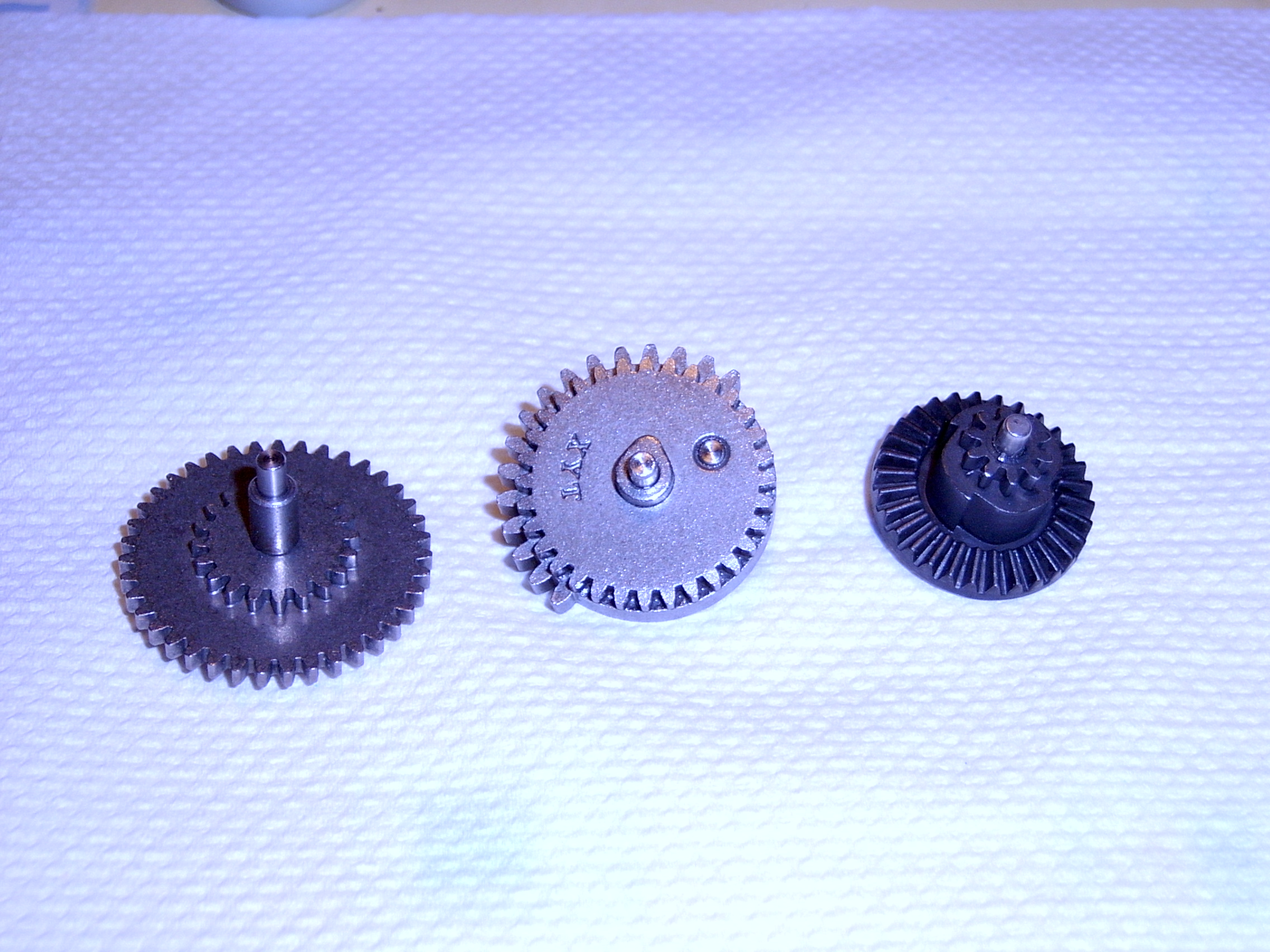

    gli ingranaggi sono marcati xyt e paiono di buona fattura (non noto bave o residui di lavorazione), le boccole come detto sono in plastica (o nylon boh…), i distanziali sono pressochè inesistenti…
    https://www.guerzoni.net/images/a&k/sv400224.jpg
    https://www.guerzoni.net/images/a&k/sv400225.jpg

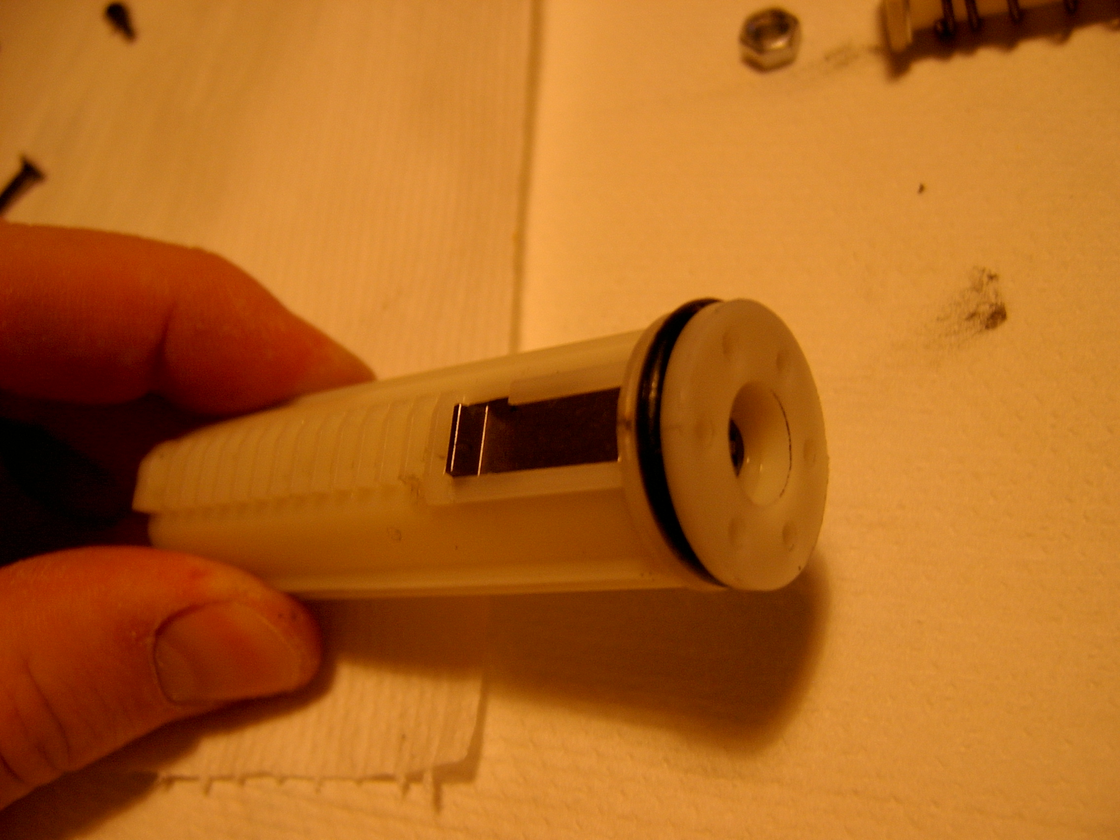

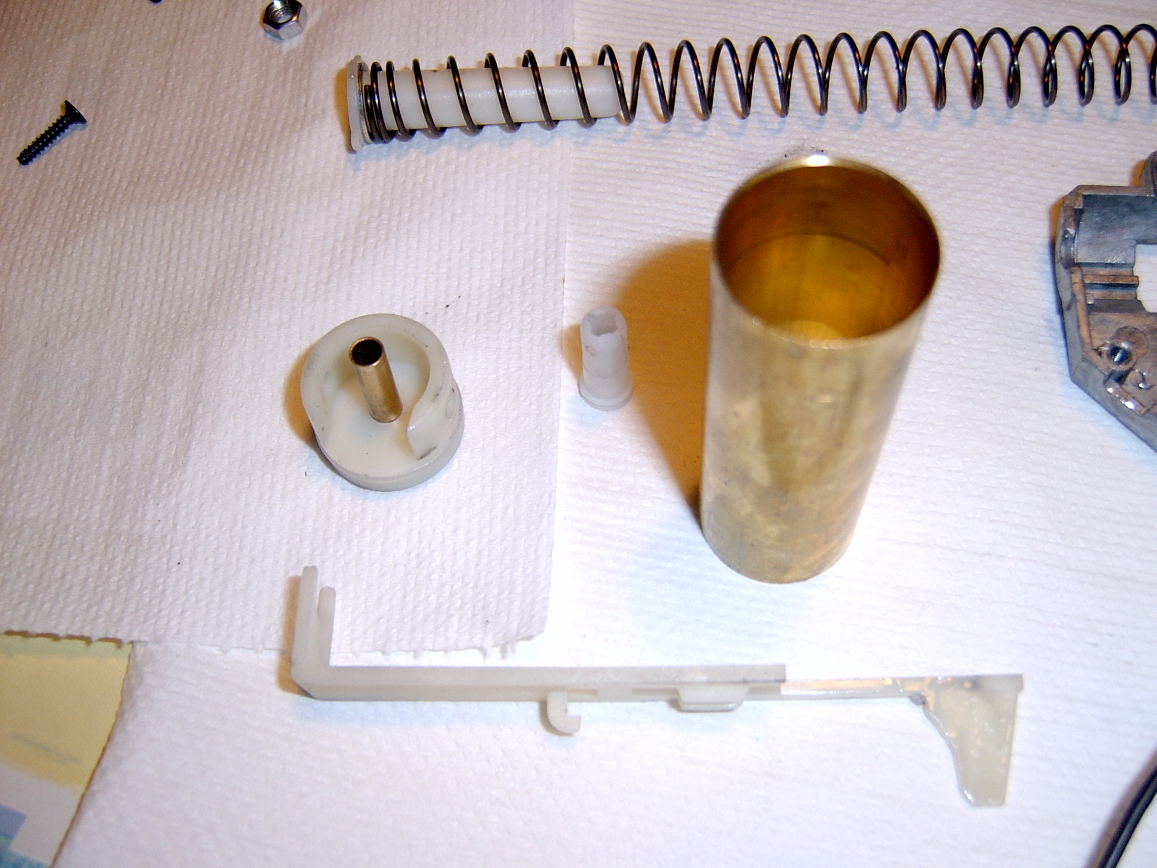

    il gruppo aria è la parte più critica di questa arma, il pistone è di una plastica bianca quasi trasparente, comparato con un marui originale sembra più fragile e meno curato, la testa è antivuoto con 4 fori avvitata sul pistone.
    https://www.guerzoni.net/images/a&k/sv400214.jpg
    https://www.guerzoni.net/images/a&k/sv400219.jpg
    facendo la prova della siringa la tenuta è pressoché nulla.
    la testa del cilindro è la parte che mi ha colpito, il beccuccio che ospita lo spingipallino non è fisso e “balla” probabile causa della mancata compressione.
    asta spingipallino e spingipallino, come il selector plate sono tutti di plastica bianca semi trasparente.
    la molla comparata con una m100 è poco più corta e sembra discretamente dura, altra nota negativa è il reggimolla: pare lo stesso materiale del pistone e non mi fa una buona impressione.

    il gearbox è veramente in metallo, con ingranaggi in metallo marchiati xyt , ma il livello di alcuni componenti (reggimolla, pistone, testa cilindro) potrebbe essere migliore (ma essendo un versione economica ero già pronto a qualche upgrade).
