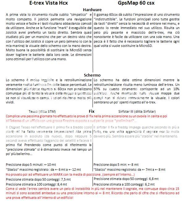

    Ho trovato un piccolo confronto intanto aspetto altre info da qualcuno di voi più esperto. grazie

    sono due GPS diversi fra di loro, sia come caratteristiche che come prezzo.
    COme vedi il sirfstar III ha una marcia in più nel tenere il segnale, e la forma dell'antenna del Map60 gli permette di avere una ricesione ottimale sempre.
    Le dimensioni e il costo però sono due punti negativi...se vogliamo vederli negativi.
    Io ho il Vista HCX e moltissimi del mio Clan hanno il Map60 CSX, chiaramente il Map60 è strafico, ma per prendere la posizione, e poi usare cordinatometro e cartina il Vista va più che bene...e costa qualche soldo in meno...in più la tasca portaGPS è meno ingombrante.
