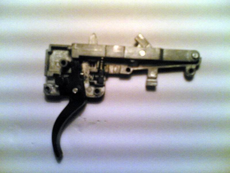

    io avevo risolto mettendo uno spessore sulla parte in alto del grilletto, e per mezzo caricatore ha retto, ma dopo spessore o non spessore continua a fare lo stesso problema.ora posto una foto del mio gruppo di scatto, sembra perfetto.non riesco a capire quale sia il problema.
    ecco la foto (non ho la digitale la ho dovuta fare col cellulare)

    se il pistone non rimane bloccat molto probabilmete avete rotto un pezzo del gruppo scatto.....per smontare la molla(perchè poi????)bisogna estrarre il cilindro,"dremellare" la saldatura vicino alla testa e poi svitando quest'ultima avrete accesso alla molla....
    si flaka il punto è che non riesco a capire quale pezzo ! ho provato a cambiare il dente di scatto e il problema resta uguale adesso prima di cambiare un altro pezzo inutile voglio capire..
