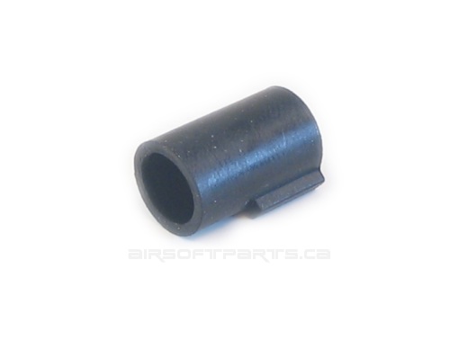

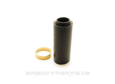

    Quote Originariamente inviata da r6member Visualizza il messaggio
    quello che dici tu è un normale hu per asg elettriche:
    mentre per il vsr(almeno per i marui..per le cinocopie non lo so) ci vuole quello apposito:
    nel mio vsr 10 ho smontato il vecchio hop up (identico al marui) ed inserito l’hop up delle asg elettriche modificandolo.
    il gommino originale è almeno 2 volte più duro e + spesso di quello delle asg. per colpa di questa durezza l’hop up va “ferocemente” forzato per ottenere l’effetto voluto, invece, con il gommino che ho utilizzato la forzatura è decisamente minore.
    io ho notato una bella differenza dopo averlo cambiato, ma sai ogni “purista” che si rispetti non farebbe mai un’operazione simile modificando geneticamente un fucile nato con un pezzo specifico!

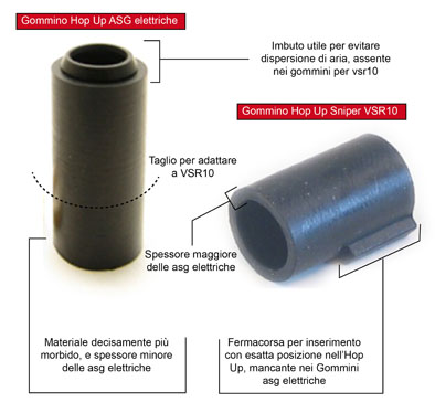

    Quote Originariamente inviata da mariobabo Visualizza il messaggio
    azz bel lavoro sicuramente hai fatto prozak .. quanto ci hai messo ?? e il costo?
    perdonatemi, non vorrei essermi espresso male, ho solo modificato l’hop up cambiando il gommino ed adattandolo al sistema in corso.
    il gommino delle asg elettriche ha le stesse guide dello sniperino in questione, ma è più lungo e non ha il “fermocorsa” per l’inserimento per cui devi calcolarti esattamente dove taglarlo e studiarti la posizione in cui inserirlo.
    il vantaggio, oltre la morbidezza è che dove si inserisce il pistoncino il gommino ha una specie di imbuto che evita la dispersione dell’aria.
    ho eseguito una spiegazione piu esplicativa sul mio album fotografico!
