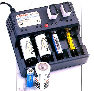

    ragazzi , resto in tema carica e scarica batterie e posto qui dentro perkè vedo che c + un sacco di gente ne capisce e parecchio di elettricità e elettronica.
    io ho questo carica-scaricabatterie(per altro molo buono) con il quale scarico e carico di tutto , anke le batterie da 9v
    per la mia asg ho una 8,4 a 1100.
    se collegassi la batteria per la sola scarica con due morsetti al positivo e negativo dello scarica batterie potrebbe funzionare???
    se si , dovrei usare gli slot per le batterie 9v o direttamente a quelli per le stilo???
    oppure me lo sconsigliate completamente??????
    queste sono le caratteristiche riportate dalla casa madre:
    Ultima modifica di Ombra23; 19/05/2009 a 14:57
  10. #400
    TESTUDO
    72
    14,414
    questo carica/scarica funziona solo con un elemento del pacco batterie, non con tutto il pacco batterie.
    inoltre afferma che la funzione di scarica per le 9v non c'è.
