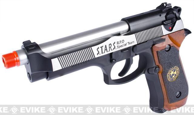

    Ciao ragazzi,
    purtroppo tardi mi sono innamorato della M9 Samurai Edition, ho visto poco fa che esiste della HFC ma è introvabile... e ho saputo tardi che la WE la produce solo a Gas ma funziona perfettamente con i caricatori KJW limati a co2, detto cio voglio rendere simile la mia HG-192R a questa M9 Samurai Edition....
    Quello che dovrei compare sono:
    - Guancette simil legno
    - Lucidatura carrello argento
    - Canna argento lucido
    - altro?
    Vi chiedo solo se la canna è compatibile con KJW o altro e dove reperirla in caso qualcuno abbia gia fatto un operazione di tuning estetico... Se no mi armo di pazienza e la carteggio... idee???
    Per fare il carrello lucido argento immagino sia un casino...

    Ecco le foto della Samurai:
    HFC: https://www.uncompany.com/images/hfc-hg-199fb_big.jpg
    WE:
    https://www.airsoftglobal.com/shop/i...K0003-AG-1.jpg
    https://www.evike.com/images/large/gp-we-biom9tt.jpg
    Detto ciò: https://img13.imageshack.us/img13/62...0911153506.jpg
    STEP 1: Guancette
    - allargati i fori delle viti a diametro 8.5mm
    - limato l angolo superiore sinistro per la guancetta a vista
    Icone allegate Icone allegate hfc-pistola-a-gas-hg192.jpg‎

    La samurai edge é quella di resident evil (scusa ma non vedo le foto)?
    Se si mi pare che Frankye ne avesse assemblato una

    Si Fede è quella di resident evil... quale foto non vedi? tutte quante?
    ho messo il link prima della foto tra i tag, magari si puo cliccare..

    Mi avete invocato???? Ecchime!!!
    Allora, caro Alex che con questa benedetta beretta ci stai facendo patire le pene dell'inferno
    Specifichiamo che la hfc che hai postato tu, non è proprio una Samurai Edge....ha solamente le guancette in colorazione simile, anche se un po' più scure....
    per il resto ci sono delle differenze..alcune possono essere colmate, altre un po' meno!
    Per fare un bel clone della samurai (io lo feci sulla mia perchè ce l'avevo per le mani ed avevo 2 m9, una kjw e l'altra hfc, da cannibalizzare per tirarne fuori una) ...il risultato è venuto S T R E P I T O S O , sia per estetica cher per meccanica/tiro.
    Ecco la mia:
    Allora...feci questa replica perchè la Samurai Marui era praticamente introvabile....poi uscì la Samurai We Full metal e probabilmente non mi sarei cimentato nel fare la mia, anche se il risultato è stato straordinario!
    Le sostanziali differenze dalla Samurai Edge "originale" sono:
    - assenza di loghi "Racoon City" sulle guancette...molto difficili da riprodurre
    - presenza di slitta sul fusto che la samurai NON ha.... qui basta prendere un fusto senza slitta
    - assenza di loghi " S.T.A.R.S. sul carrello
    - outer barrel in colorazione nera
    la tua ha anche il disegno delle grip del carrello un po' differenti..ma secondo me, puoi tranquillamente tirare fuori qualcosa di buono che non sia uan porcheria, con le sue peculiarità!
    La mia, ad esempio, ha alcuni loghi sbagliati (della HFC), il cane alleggerito (diverso da quella originale), la slitta sottocanna e l'assenza di loghi sulle guancette, ma mi piace molto perchè singolare (quando la feci, non esistevano Samurai Edge full metal)
    Allora....per le guancette, da quel che ho capito, ci sei.....
    Il carrello, nella Samurai Edge originale, non è cromato....il carrello è nero e SOLO la outer è satinata! Per farla satinata, ti basta sverniciarla con una paglietta metallica ed un po' di diluente al nitro....viene come la mia.
    Io poi ho fatto tutto il processo di invecchiamento con carta vetrata, ghiaia, sabbia....l'ho resa vissuta.
    I loghi STARS...questo è il punto dolente:
    ho smontato tutto il carrello e, con la smerigliatrice ho limato via i loghi HFC sul fianco destro (la vera samurai ce li ha sul sinistro) che riportavano le dicitaure "Airsoft Pistol .... na na na" e cagatine varie....una volta limati via DELICATAMENTE i loghi, con la spazzola metallica e dremel o tolto l'effetto liscio....
    Ho preso poi la punta diamantata del dremel e, con la foto della samurai edge davanti, ho inciso i loghi STARS e r.p.d. (senza Samurai Edge perchè troppo piccoli) A MANO!
    Una volta incisi, ho preso la vernice spray nero opaco e ho dato 3 / 4 mani da lontano, così che si formasse un bel nero opaco e gremolato anzichè lucido e liscio...ripetuto il processo di invecchiamento, il risultato è quello che vedi!
    Se non hai manualità, ti consiglio di prendere la WE...fare i lavori che ho fatto è abbastanza impegnativo e se sbagli (soprattutto i loghi incisi ), ti incazzi!
    Io poi ho fatto una serie di modifiche al caricatore, alla molla di recupero, al gruppo di scatto e alle guide mooooolto impegnativi, ma ne è valsa la pena! Ora la mia pistola scalcia veramente come una disperata, il carrello scorre liscio come non ho mai visto alcun' altra m9 e tira che è una bellezza (l'hop up è fisso e il gommino è marui)
    Dimenticavo: usare il co2 su una pistola nata per il green gas, non è una cosa saggia....preparati alla rottura del nozzle e delle molle dello stesso
    ps: mi sono reso conto che l'altro giorno, come un pistola, non ti ho più rispsoto ai messaggi in pvt per quanto riguarda le guancette...ma deduco tu abbia risolto! Scusa

    Grazie Frankye!!! Sei stato gentilissimo...
    - Le guancette sono originali HFC prese da quella HFC Samurai introvabile, il codice è H644 o qualcosa di simile, le ho limate ed adattate, ovviamente hanno scritto "HFC Taiwan Special Corps" e non Stars RPD ma va bene lo stesso...
    - La outer bar effettivamente volevo carteggiarla con carta vetrata moooolto fine e lavarla col solvente alla nitro e dovrebbe venire un buon lavoro simile al tuo, e fin qui dovremmo esserci, se ho voglia lo faccio domani...
    - I loghi stars sul carrello sarà un bel casino, dovrei recuperare il dremel in garage e fare un po di prove ma so già che forse mi passerebbe la voglia, vedremo..
    Per l invecchiamento ci stavo pensando e probabilmente farò anche quello appena ho tempo con carta vetrata fine fine... Volevo anche fare la tacca di mira davanti rossa o bianca, ho usato lo smalto della donna ma non ha attaccato come speravo, eppure KIKO è abbastanza buona xD! Idee???
    Tral altro preso bene ho comprato della vernice fosco desert e se domani mi gira vernicio il fusto della M&P9 in desert, mi sto prendendo bene ^_^
    Cmq domani seguo bene bene la tua collecrion e meglio questo 3d... PS per le guancette tranquillo, se mi servissero le altre ti PM...
    ps quasi quasi ti copio l idea e faccio anche io la foto con la HFC e il Kabar USMC che ho! Stupenda!!!
    Ultima modifica di alexone85; 11/09/2012 a 22:27

    STEP2:
    - carteggiatura e lucidatura canna
    - invecchiamento in zone di contatto
    https://img33.imageshack.us/img33/90...0912150410.jpg
