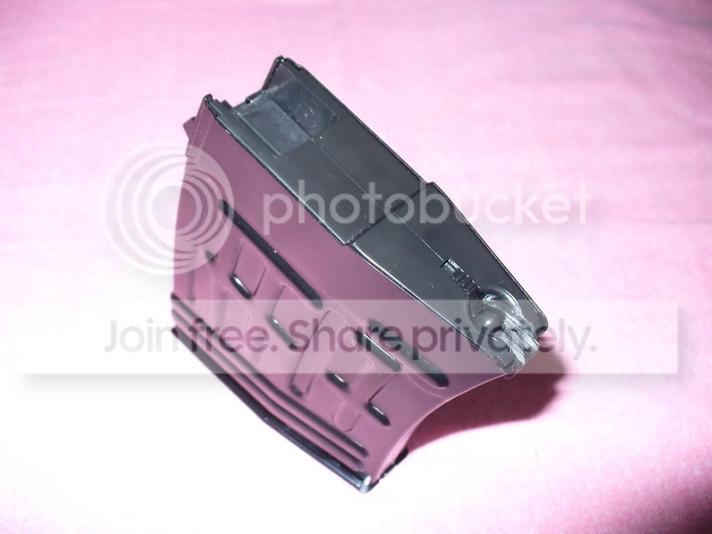

    ecco come si presenta il caricatore di serie del clone cinese:
    caricatore a&k

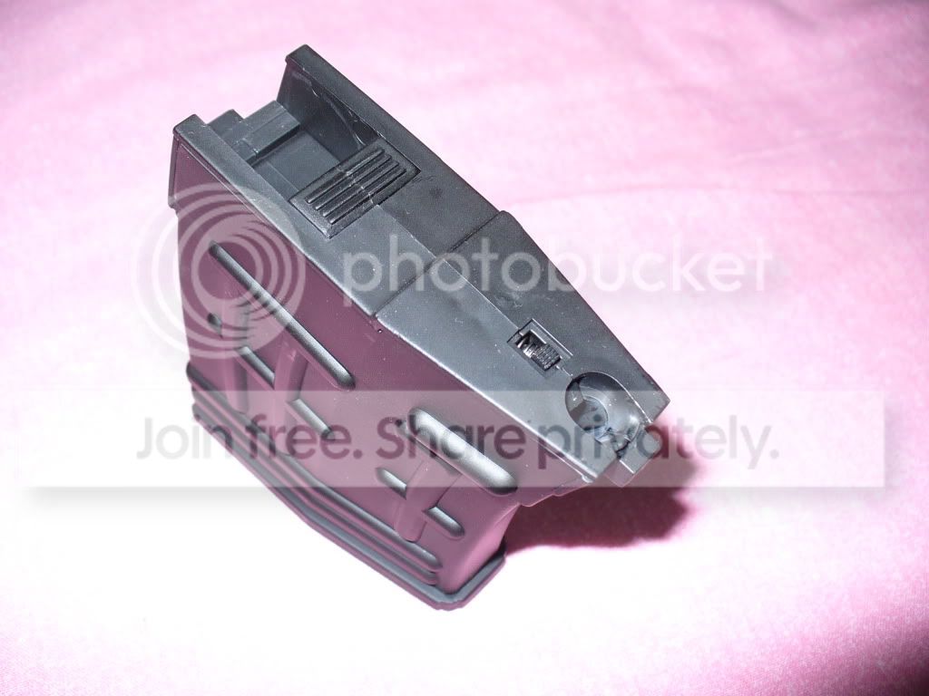

    questo invece il caricatore classic army prima della modifica:
    caricatore classic army senza modifica

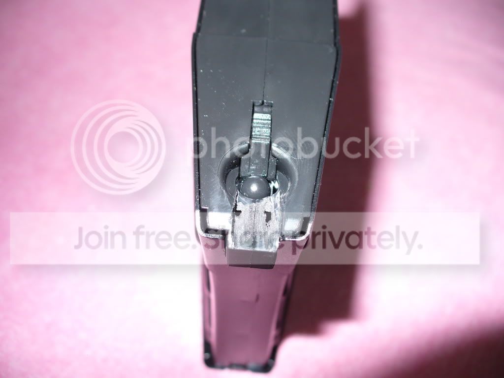

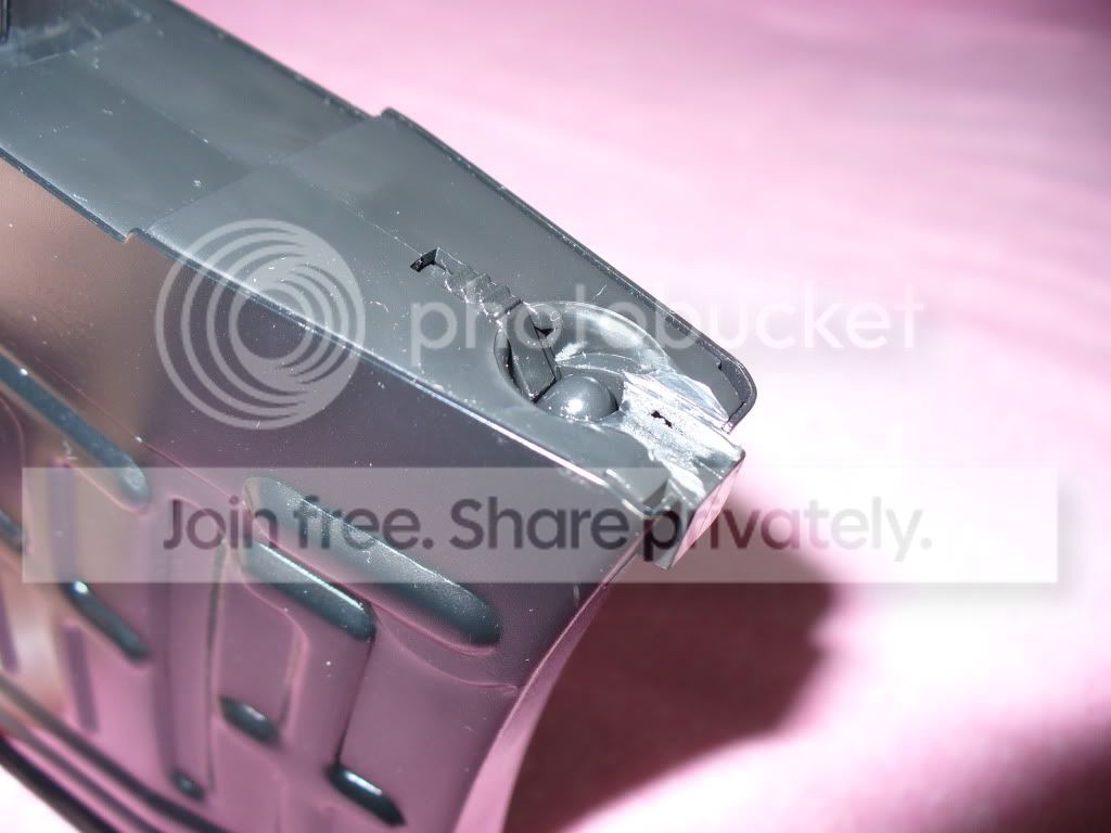

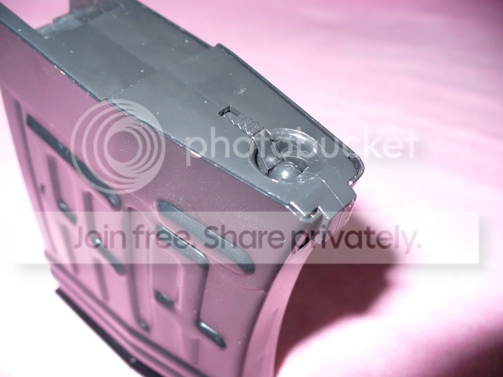

    armatevi di dremel e un poco di pazienza e manualità, ed in 5 secondi questo è quello che dovete ottenere:
    ora calza alla perfezione e non perde un pallino!

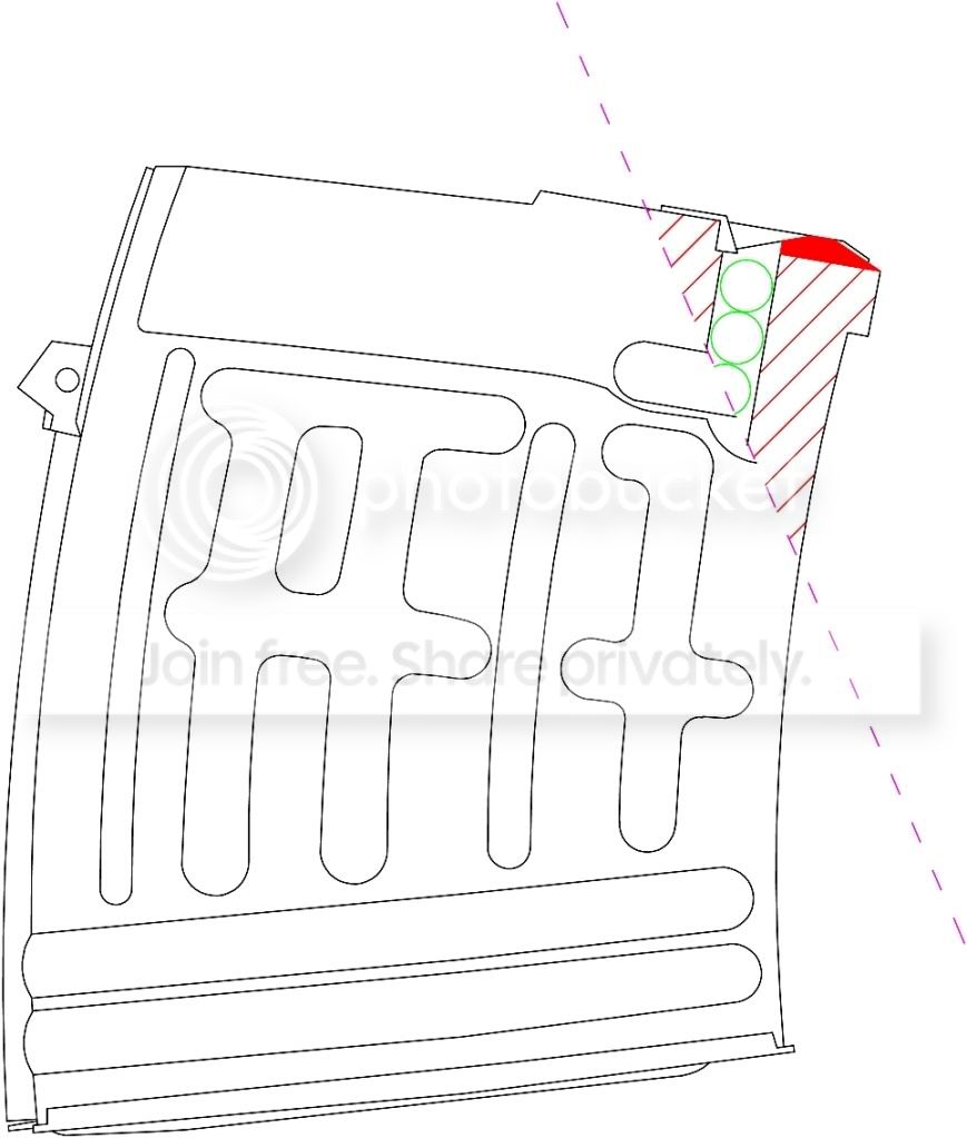

    di seguito vi ho realizzato un piccolo disegno per farvi capire meglio cosa dovete andare a limare dal caricatore classic.
    va limata la sezione evidenziata in rosso pieno (è tutta plastica):
    sezione caricatore dragunov

    solo il progettista della classicarmy avebbe potuto fornire uno schema più chiaro!!!
