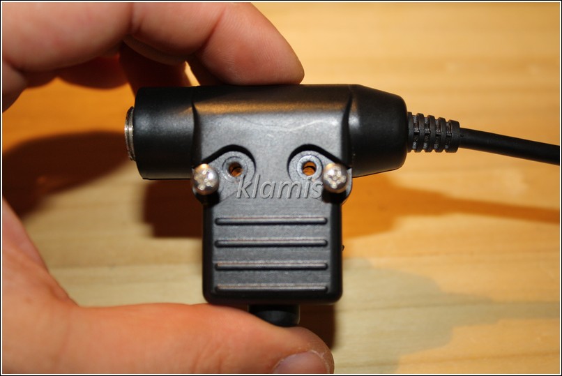

    dato che nel tutorial precedente non era molto chiaro come fare, ho deciso di riprovare a costruire una guida che spiegha passo passo come modificare il vostro bowman cinese per farlo funzionare con una comune midland g7.

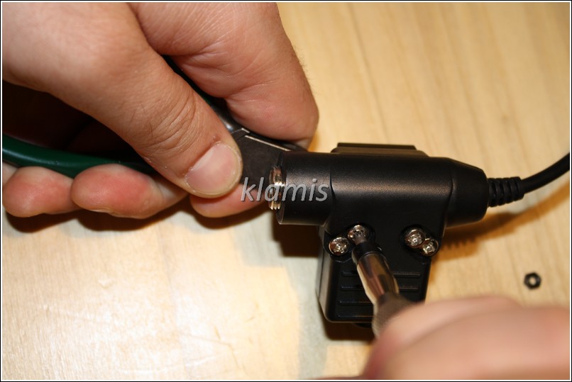

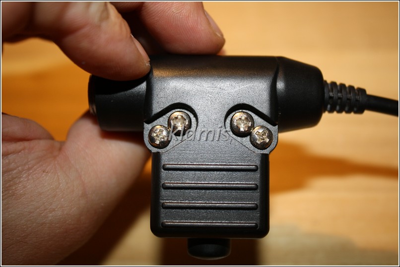

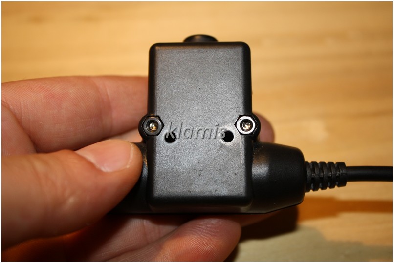

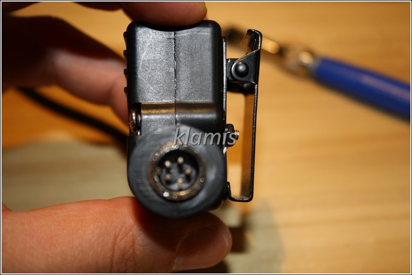

    • svitare le 2 viti più esterne nel pulsante ptt con un cacciavite a croce (foto1).
    • svitare le altre 2 viti più interne nel pulsante ptt con un cacciavite a croce facendo attezione ai dadi retrostanti e bloccarli con un paio di pinzette (foto2 & foto3).

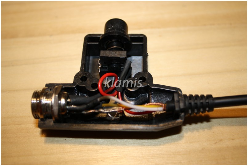

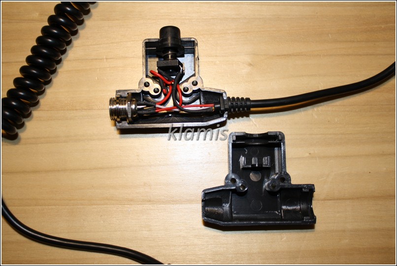

    • togliete la farfalla retrostante e aprite il ptt dall'alto verso il basso (foto 4). vi ritroverete con un risultato come in foto5.

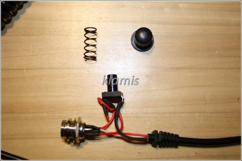

    • estraete l'apparato elettronico e sfilate il pulsante assieme alla molla dell'interruttore (foto6).

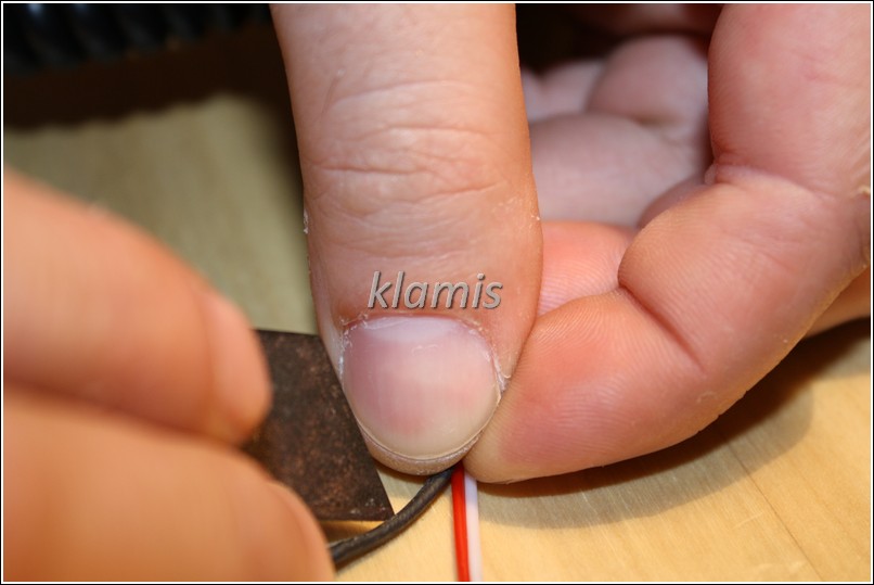

    • togliete il termorestringente di colore nero da tutti i cavi con l'ausilio di un trincetto(foto7) meno che quello completamente ricoperto, lo faremo dopo, ottenendo questo risultato (foto8).

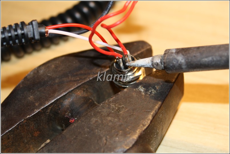

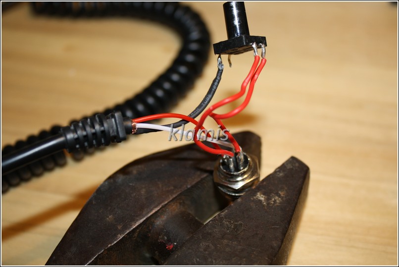

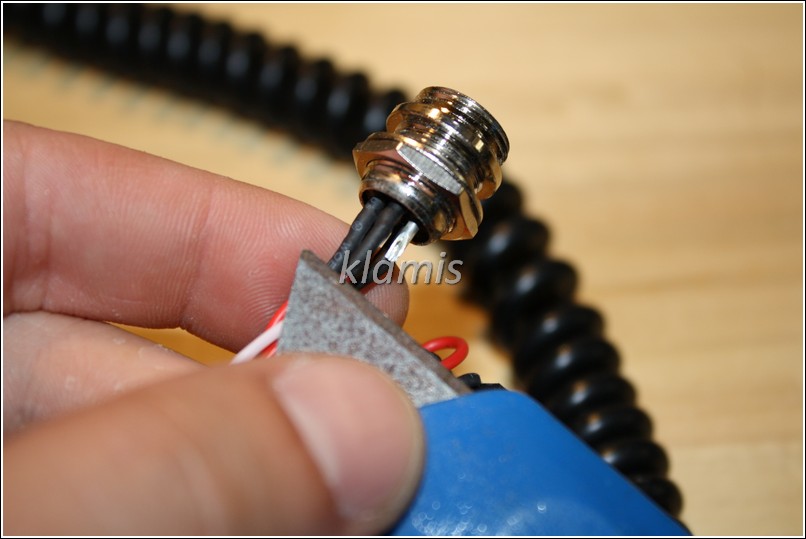

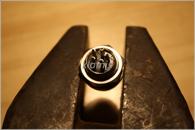

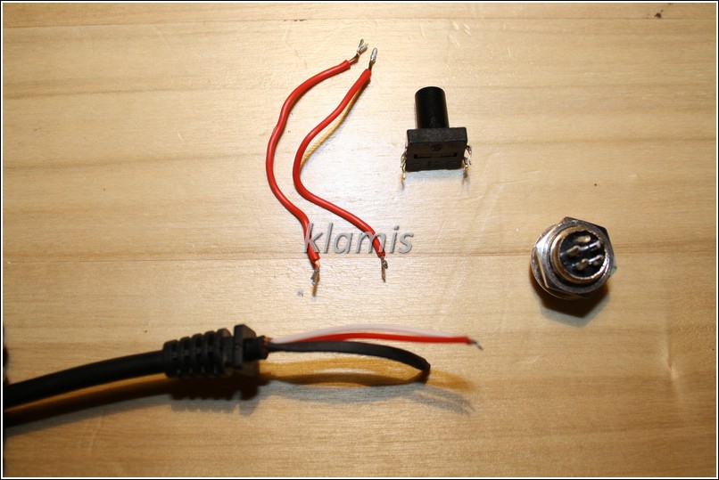

    • con l'ausilio di una pinza autostringente (foto9), bloccate il lemo di modo che possiate dissaldare i terminali con facilità. dissaldiamo adesso il terminali dal lemo e dall'interruttore (foto10) ottenendo questo risultato (foto11)

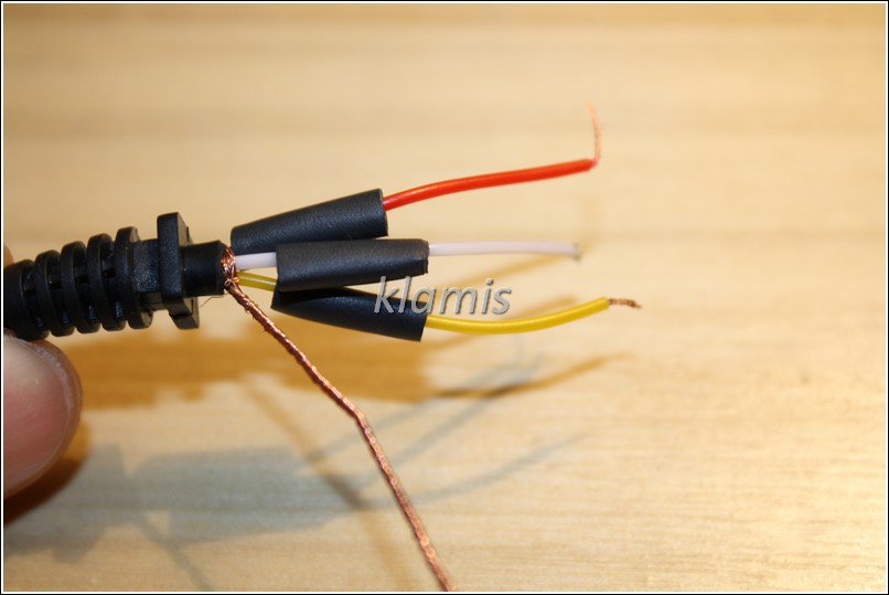

    • togliamo il termorestringente di colore nero al cavo completamente ricoperto (foto12), scoprendo cosi 2 cavi, uno di colore giallo e uno di rame non ricoperto (foto13).
    • tagliate dei pezzettini di termorestringente nero lunghi circa 20mm e infilateci dentro i cavi provenienti dalla ricetrasmittente (foto14).

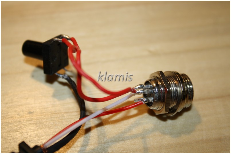

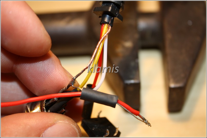

    • saldate i cavi seguendo lo schema sottostante (schema). i numeri che trovate in suddetto schema sono riportati anche nel lemo, guardate bene (foto15).
    • saldati tutti i terminali come riportato dallo schema dovrete adesso saldare la resistenza da di 2,2 kohm ¼ watt nel terminale in rame (foto16).

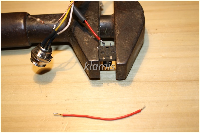

    • passiamo adesso all'interruttore che generalmente ha la numerazione sotto ma è altresì possibile che non ci sai numerazione. tutto ciò che dovete sapere è che questo genere di interruttori va a coppie (acceso/spento) e sono sempre sullo stello lato. saldiamo il cavo proveniente dall'auricolare di colore rosso su un terminale dell'interruttore (nel caso della foto17 i 2 terminali vanno nei 2 soinotti superiori lasciando vuoti gli spinotti inferiori)

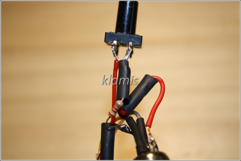

    • appuntate la resistenza all'estremità del cavo rosso proveniente dal lemo e infilatelo dentro a un pezzettino di termorestringente nero, dopodiche saldate (resistenza e filo rosso) al terminale dell'interruttore (foto18) ottenendo il risultato in foto19.

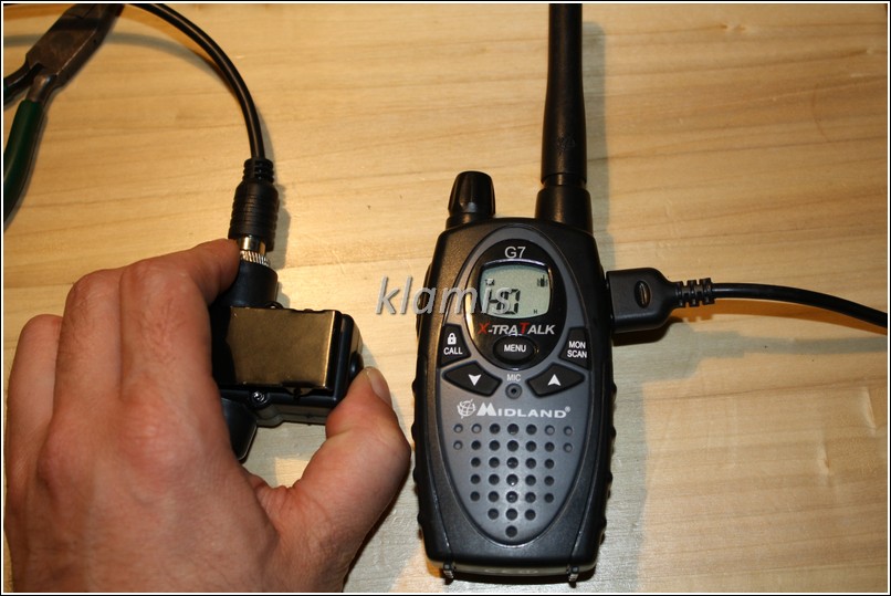

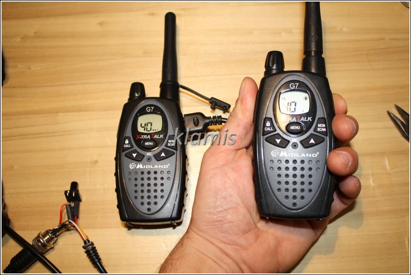

    • collegate il bowman al connettore lemo e consegunetemente alla ricetrasmittente midland g7 e fate una prova di trasmissione/ricezione (atteenzione! non premete solo il pulsante del ptt ma parlate anche per essere sicuri che abbiate azzeccato i finali giusti nel lemo al momento che l'avete saldati, foto20 & foto21).
    • stringere con una pistola termica il termorestringente su tutti i terminali e riposizionare l'apparato elettrico all'interno della scatolina del ptt facendo attenzione a non forzare nessun cavo (foto22).
    • chiudere la scatola del ptt con il proprio coperchio prestando sempre molta attenzione ai cavi e serrare con le apposite viti/bulloni (foto23, foto24 & foto25).
    • a conferma che il lavoro è avvenuto con successo, provare nuovamente il bowman con 2 ricetrasmittenti sia in trasmissione che in ricezione. ovviamente non basta il solo premere il pulsante ma anche parlare (foto26).

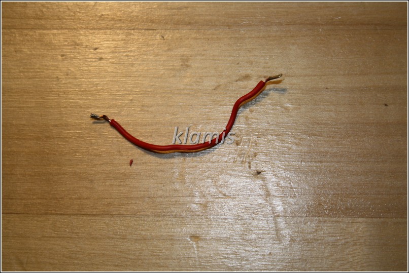

    • i pezzi che avvenseranno sono un semplice filo rosso. notate che il bowman una volta modificato non funzionerà premendo il tasto della ricetrasmittente ma solamente premendo il tasto del ptt apposito (foto27).
