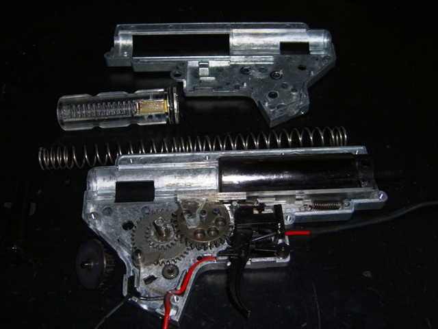

    ma vediamo meglio il vfc al suo interno, non ho sinora trovato immagini ne recensioni quindo volevo condividere con tutti, anche i possessori che credo per l'80% nemmeno sanno del pistone recupero gas sotto al loro ras.
    il gb è di ii gen, rinforzato. il motore un eg1300 è molto simile come componenti al g&p, e come prestazioni è al livello del ms120, potete cercare il i° test che ho fatto sui motori.
    smontando la mia replica ho trovato una disattenzione, ovvero il foro di 3/4 del cilindro era chiuso dal gb, non comporta grandi problemi, ma una volta risolto, ne ho giovato in gittata qualche metro.
    ecco un gb aperto in due.
    le boccole da 7mm sono in materiale plastico, credo la scelta sia dovuta per il tipo di ingranaggi autospessoranti. ovvero degli ingranaggi che tengono la giusta distanza grazie a delle molle che li spingono in asse, vedete alcune immagini dettagliate.
    gli ingranaggi seppur particolari hanno un rapporto standard non sono quindi hs.
    la testa cilindro ha una bella gomma morbida per attutire la battuta, l'ho modificata con del materiale assorbente e più morbido per ridurre la rumorosità. ma non sperate nei colt non si silenzia nulla o quasi.
    il pistone come l'asta spingipallino e l'hu, sono in materiale trasparente. il pistone è di tipo alleggerito, con testa in allumino antivuoto. la tenuta del gruppo aria è perfetta.
    la molla è molto simile alle molle systema misura 18cm, è retta da un reggimolla in plastica con un piccolo spessore, che ho sostituito mettendo un reggimolla in alluminio, non che fosse necessario ma dovevo spostare i cavi dietro e fissare un calcio fisso, ho quindi preferito un supporto più solido della plastica.
