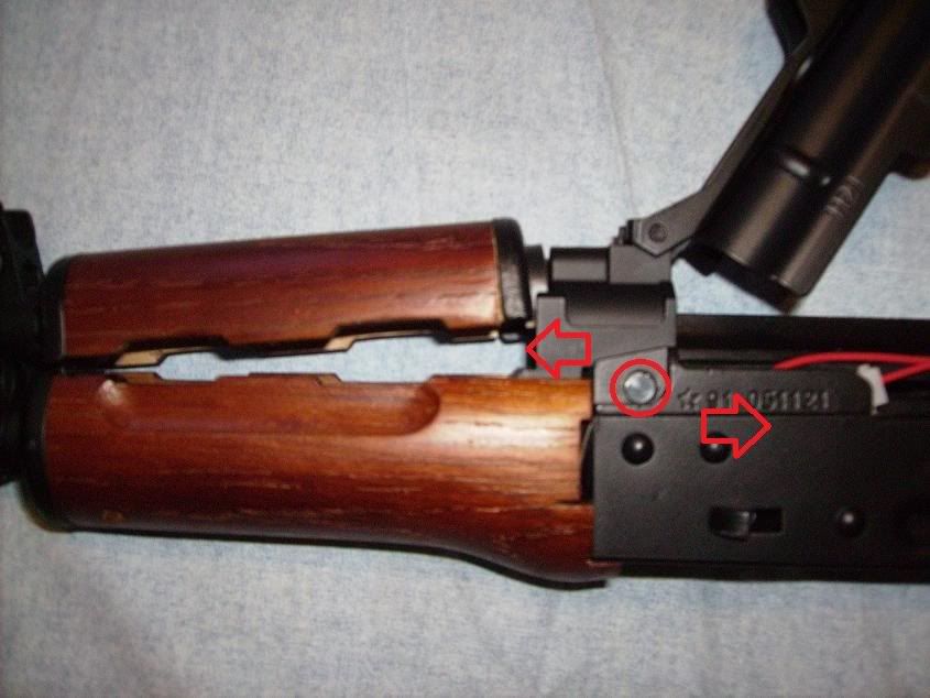

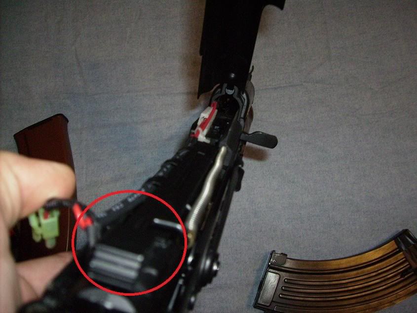

    allora, togli l'impugnatura svitando la vite che trovi sul fondo. poi togli il perno cerchiato di rosso
    poi alzi il coperchio superiore e sfili dal pulsantino la barra su cui scorre l'otturatore (sempre cerchiato in rosso)
    a questo punto sfili il gearbox che è identico a quello del g36 e di qualsiasi altro ak di cui trovi lo smontaggio in rete

    dimenticavo:
    prima di sfilare il gearbox devi separare le 2 parti seguendo le frecce nella foto
    attento a farlo pian piano perchè rischi di spaccare la t hop up
