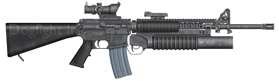

    se proprio vuoi spendere un cincinnino di più dal bannato c'è l'm16a4 della dboy che è fantastico!
    m16a4+m2036+acog = la morte sua!

    troppo bello quel modello...ma ho una domanda:
    sbaglio,o il frontale è più lungo? (posso benissimo sbagliarmi,forse la foto inganna)
    Gamberi Killer SAT
    11 Sep 2008
    5,254
    Quote Originariamente inviata da bob gxg Visualizza il messaggio
    no mi sembra il suo...
    cmq l'm16a4 ti risparmia la spesa dell'astina paracanna in quanto puoi attaccare il 203 al ris, così puoi usare l'm16 anche in altre configurazioni.
