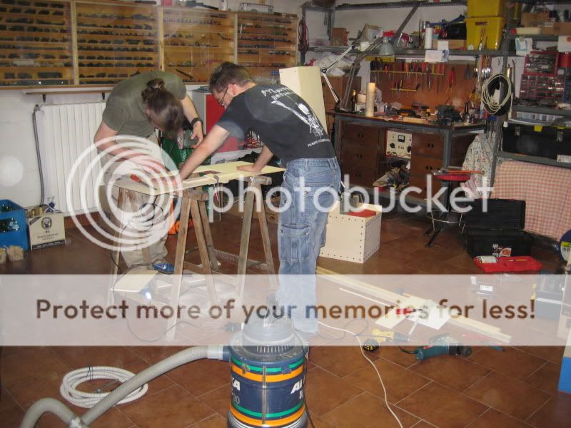

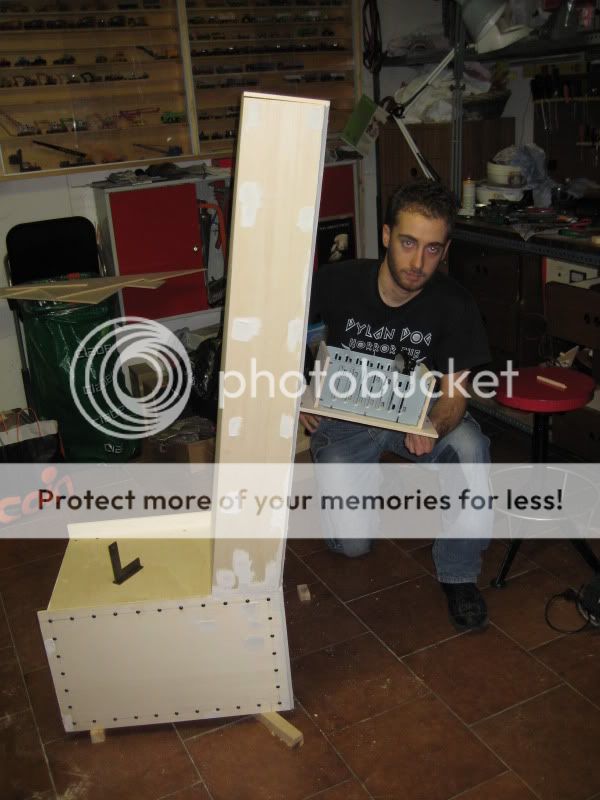

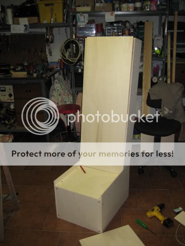

    tutto nasce del torneo "fallen angel" organizzato dal ns club un anno fà; distribuendoci i vari compiti tra soci di club io, cabajo e marduk ci siamo presi la briga di realizzare un seggiolino di un aereo che serviva sia come coreografia che come obj. tale seggiolino che doveva essere ritrovato dai team di interdizione doveva custodire un hard disk che le squadre dovevano recuperare.
    detto questo il nostro piccolo gruppo di lavoro si è messo in cerca, su internet, di foto di seggiolini di aerei della nato cercando il modello più facile da realizzare; abbiamo individuato in quello dell'f16 il modello che più si poteva brutalizzare rendendolo... umano da realizzare.

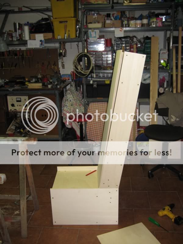

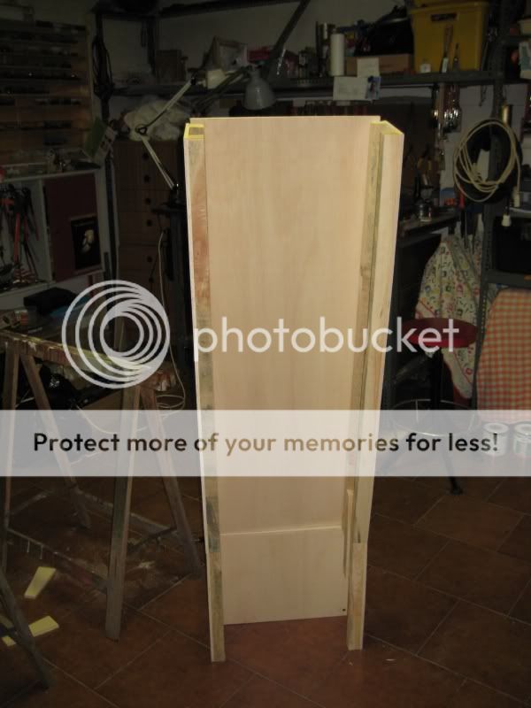

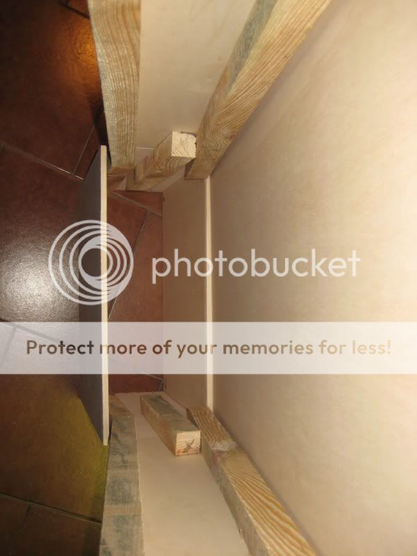

    siamo partiti dalla base per poi proseguire con lo schienale, questa è una prima realizzazzione senza avvitare i pannelli dello schienale, messa insieme giusto per renderci conto delle dimensioni:
    parte anteriore
    parte posteriore
    parte laterale
    parte interna

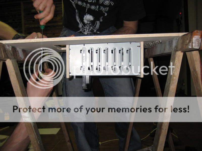

    abbiamo poi preso da i rottami di un case i 2 sostegni laterali degli hd e li abbiamo assemblati in una gabbietta di legno che fungerà ovviamente da contenitore per l'hd
    contenitore hd

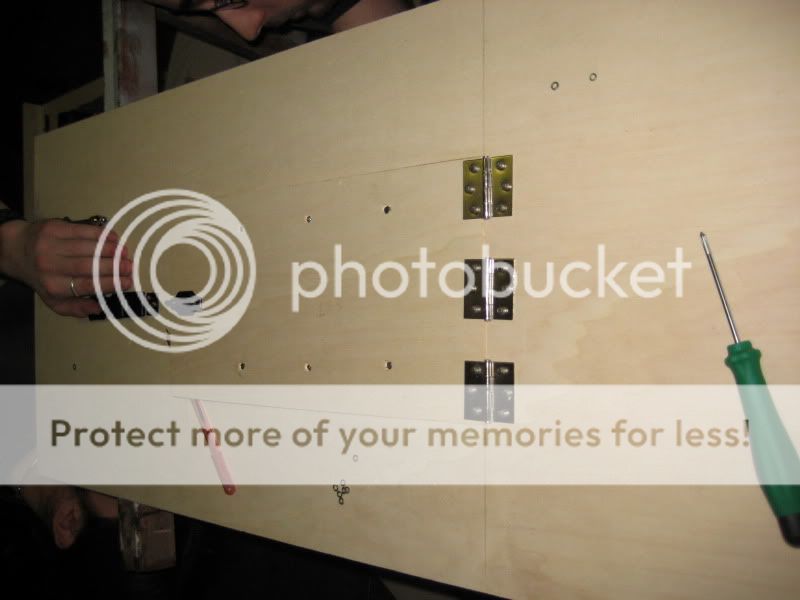

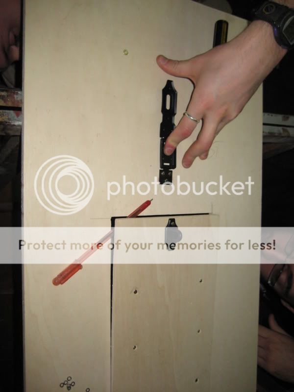

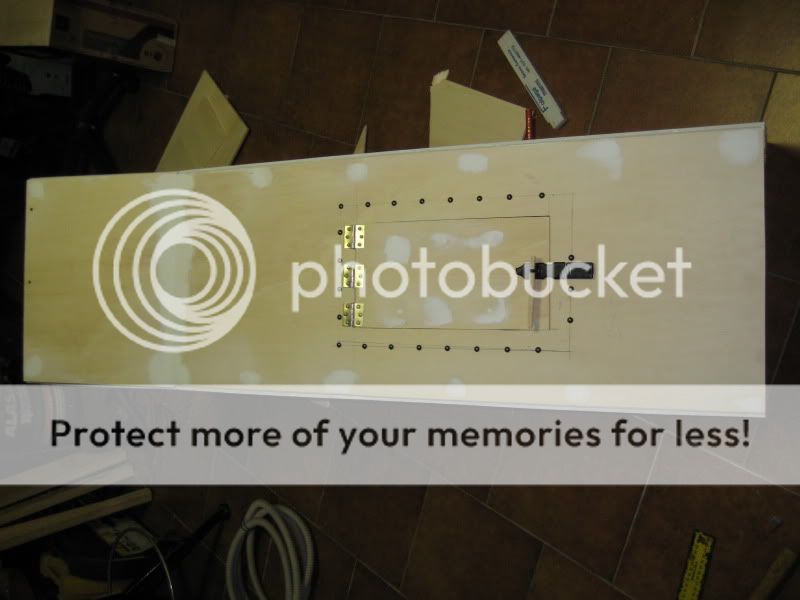

    poi ci siamo concentrati sullo schienale, praticando i tagli per l'apertura da dove si poteva accedere alla gabbietta dell'hd

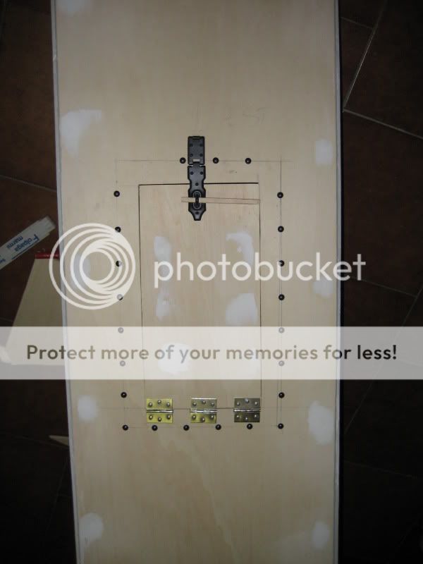

    abbiamo quindi avvitato la gabbietta dell'hd al pezzo precedentemente tagliato e abbiamo posizionato 3 cerniere per far si che il vano si aprisse a compasso
    abbiamo poi avvitato un fermo scorrevole, all'inizio pensavamo ad una soluzione con un lucchetto (altra cosa che i team di interdizione dovevano trovare) ma poi abbiamo adottate delle fascette, stile quelle che fungono da sigilli per i corrieri; non volevamo che nella foga dell'ingaggio qualche giocatore scassasse tutto

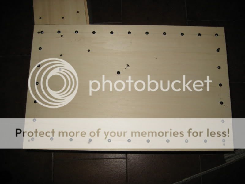

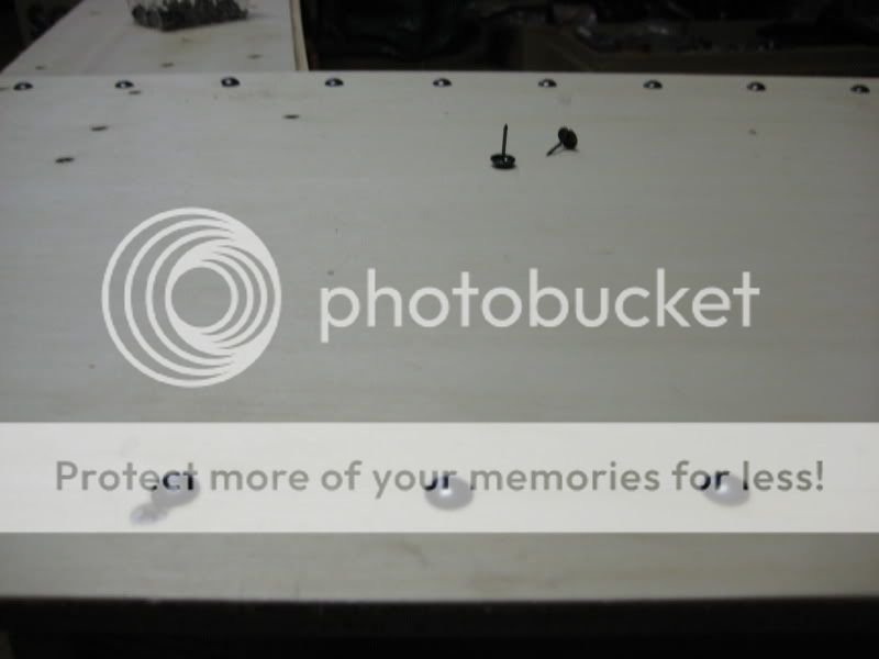

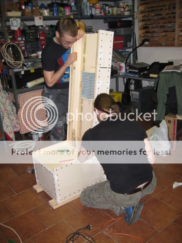

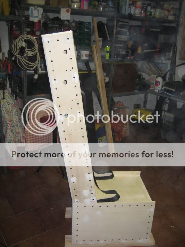

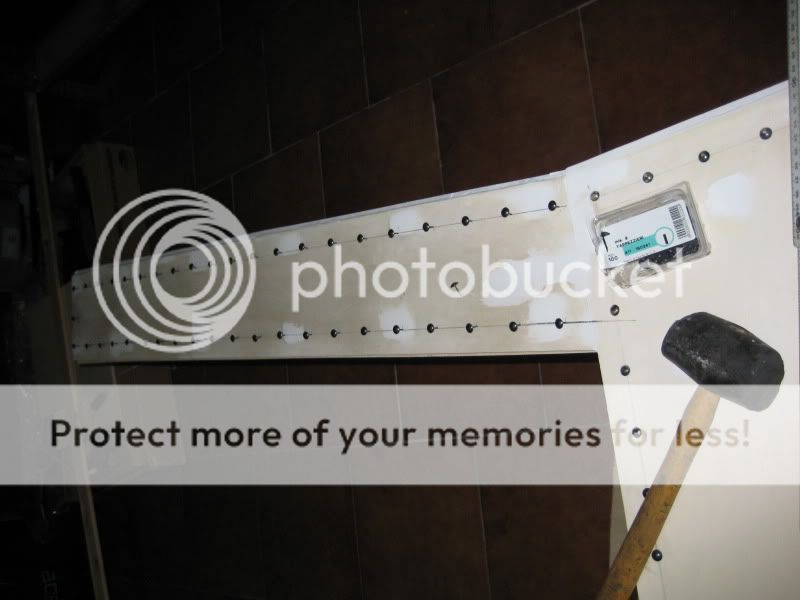

    a questo punto, il seggiolino aveva già preso la forma finale, ma assomigliava troppo ad un cubetto di legno.. al brico ho trovato dei chiodi con la capocchia tonda abbastasnza grossa da rendere l'idea dei rivetti che ci sono nei seggiolini veri; ne abbiamo prese 2 scatole e dopo aver tibulato non poco ci siamo messi all'opera.
    il problema era misurare tutte le superfici e fare i calcoli esatti in modo da piantare i chiodi a distanza regolare ed uguale tra di loro, mantenedo anche una distanza dai bordi abbastanza "credibile"... nello stesso tempo abbiamo cominciato a stuccare le imperfezioni, alternando chiodi, stuccate e relative scartavetrate alle imperfezioni

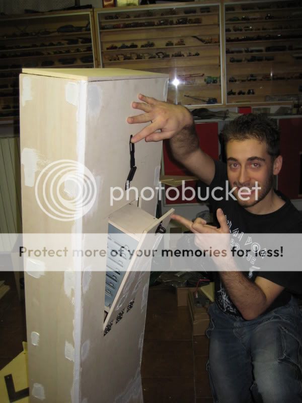

    ecco l'apertura a compasso (e la brutta faccia di cabajo)
    nelle foto non è presente, ma abbiamo messo una catenella tra la cerniera superiore e la gabbietta dell'hd per evitare che si aprisse tutto di colpo

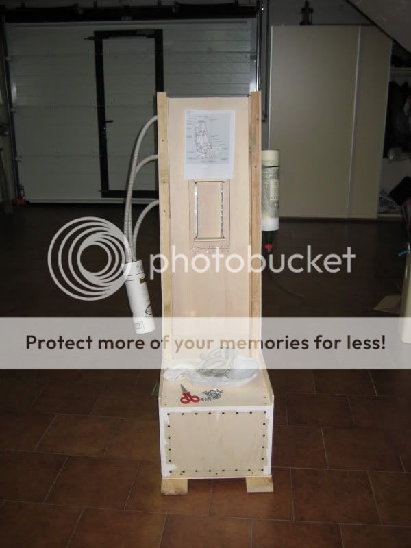

    si comincia a preparare le parte laterali per gli accessori che completeranno il seggiolino, inoltre allo schienale abbiamo poi praticato 4 tagli orizzontali per fissare le cinture di sicurezza di un'auto (grazie ad ajeje per avercele recuperate in mezza giornata)

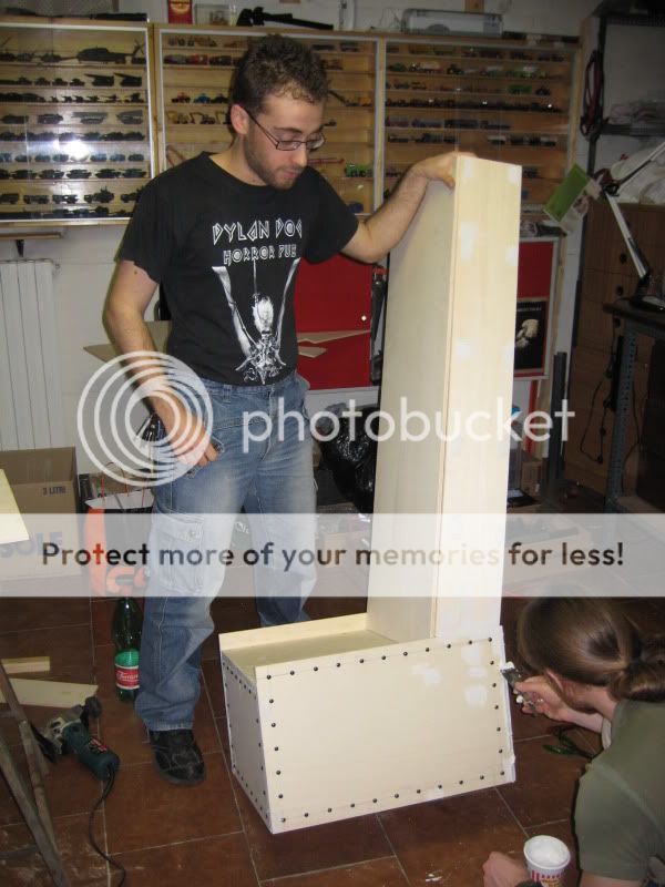

    il seggiolino sarebbe poi stato dotato di uno splendido contenitore di whisky con relativi cavi elettrici a sinistra e di una bottiglia di acqua panna a destra; ecco come si presentava il seggiolino prima di avvitare lo schienale
    dopo aver finalmente avvitato lo schienale siamo passati alla verniciatura. sia per il seggiolino che per gli accessori è stata scelta una vernice smaltata per legno, in modo da poter resistere all'acqua.

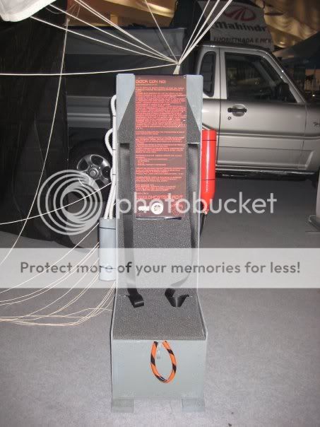

    poi abbiamo comprato e tagliato della gomma piuma nera per lo schienale e aggiunto la "leva di espulsione", un tubo di gomma opportunamente verniciato.
    questo è il risultato finale, il seggiolino (che ha fatto il suo mestiere egregiamente al torneo) ad un'esposizione che ha fatto il club ad una fiera, purtroppo il flash non fare vedere i famosi chiodi dei contorni ma vi garantisco che fanno la loro scena...
    le 2 foto a confronto
