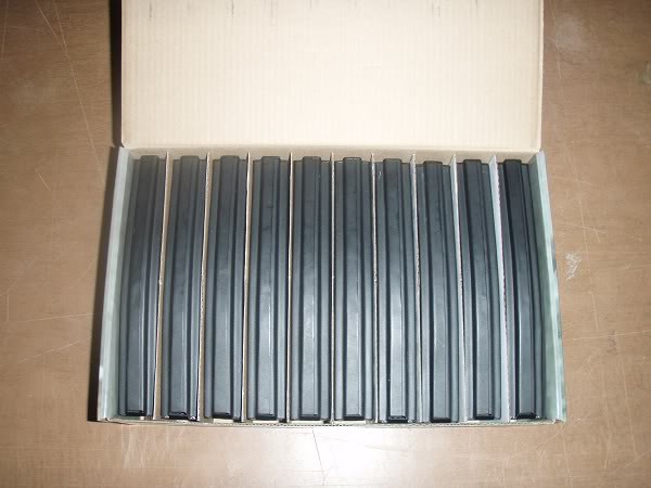

    Come dice il titolo, ho preso il box da 10 pezzi, ad un prezzo di 102,00 €, quindi se la matematica non è un opinione sono 10,20 € l' uno.
    Qui il caricatore nei suoi particolari:

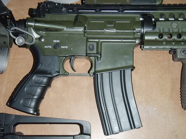

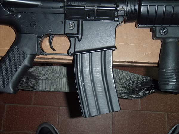

    Per quanto riguarda la compatibilità li ho usati solo su gusci Marui e ICS;
    -Marui: Entra agevolmente, ha un leggero gioco laterale ed uno più leggero avanti e indietro, però rimane in sede e non cade da solo, neanche se si preme leggermente il pulsante di sgancio, che deve essere premuto tutto per rilasciare il caricatore.
    Il pescaggio è ottimo, tutti i BB vengono sparati, a parte gli ultimi 3/4, senza buchi nella raffica e senza nessun inceppamento.
    -ICS: Entra agevolmente però il gioco nei gusci ICS è più marcato sia lateralmente che in avanti e indietro, però il caricatore rimane in sede senza sganciarsi se non premendo tutto il pulsante apposito.
    Il pescaggio, anche qui, è ottimo, identici risultati del Marui.

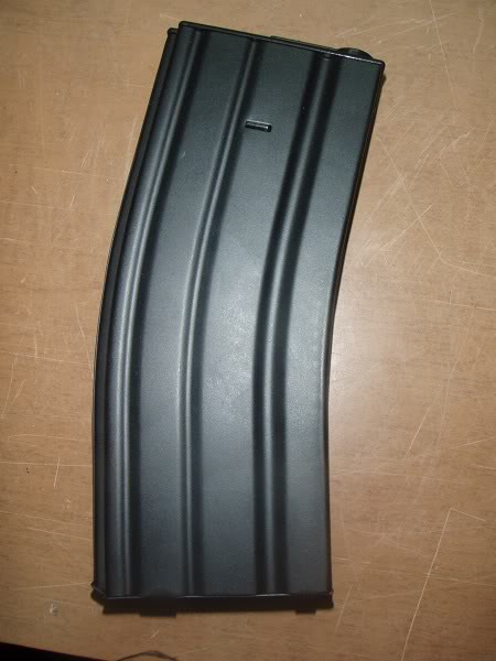

    Per quanto riguarda la costruzione e la solidità del caricatore, la parte in metallo sembra abbastanza solida, quella in palstica un pò meno.
    La parte interna del caricatore in alcuni esemplari "balla" leggermente dentro il guscio di metallo, in altri no, ma niente che comprometta il funzionamento.
    Comunque se si vuole eliminare questo difettuccio basta sfilare la parte interna, spessorarla e reinserirla nel guscio di metallo. Io l' ho fatto con un esemplare usando pezzi di gommapiuma, con un ottimo risultato.

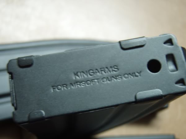

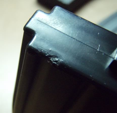

    Non ho fatto prove di "lancio" come quelle di Shinobi però vi posso mostrare cosa è successo alla parte superiore dopo una caduta su un sasso:

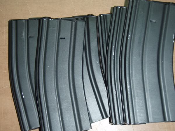

    Per quanto riguarda la vernice esterna non è resistentissima, ma non va via neanche facilmente, insomma una via di mezzo:

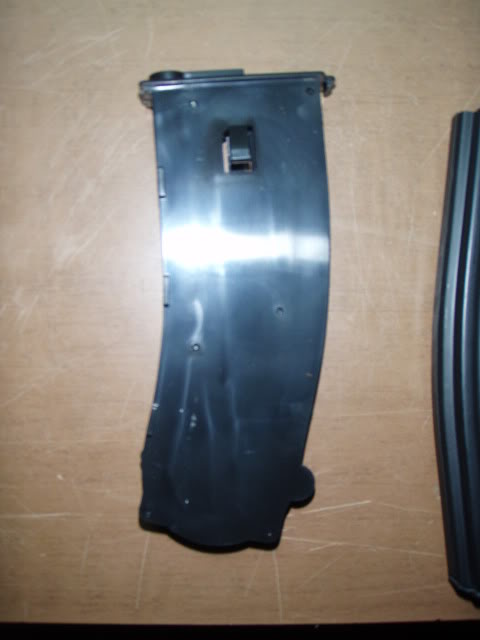

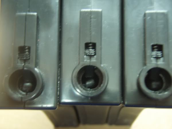

    Concludo con un paio di foto della parte interna:
