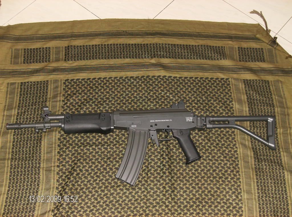

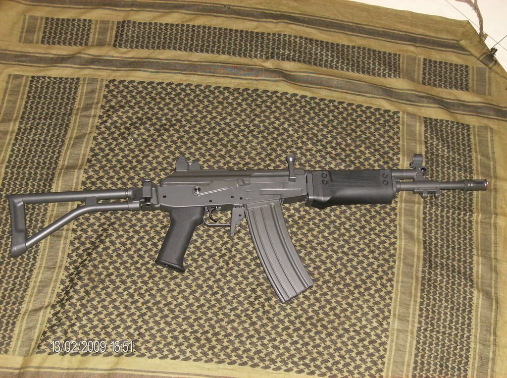

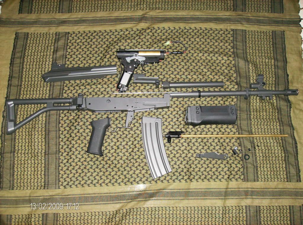

    ciao ragazzi, da premettere che non fa per me fare le recensioni.

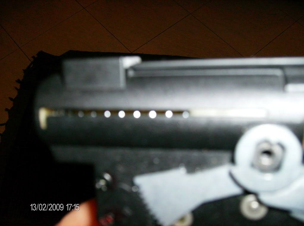

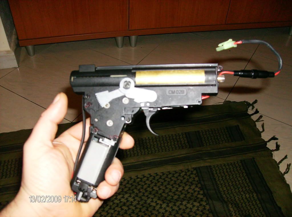

    ho fatto questa piccola recensione, perchè in giro nel web non ci sono molte notizie, allora ho deciso di farla. appena mi è arrivata lo smontata sia per curiosità che per cambiargli la molla perchè over. appena imbracciata si sente subito che è molto solida non si muove nulla, è tutta in metallo a parte paramano ed impugnatura motore che è in abs, ruvido è molto solido. lo smontaggio risulta molto semplice poi per chi come me ama gli ak e li smonta da diversi anni . internamente monta un gb di iii generazione spiccicato a quello dell'ak ed è della cyma, si nota un taglio sul gb vicino al cilindro identico al vfc per lo scarrellamento, manca solo il meccanismo, cioè la barretta in ferro. che dire il gb è quello di ultima generazione che monta la serie ak della cyma mi sembra mediocre pero' ancora non approfondisco, appena lo faccio aggiorno sia con le foto che con le parole . spero vi sia stato di aiuto per chi come me vuole comprarlo, ma non sa cosa compra.

    ma e combattibile cn i caricattori ak=???????cmq da sbavooooooooooooo!!!!!!!!!!!!!!

    ciao ci puoi dire dove l'hai acquistato, il prezzo, la compatibilità dei caricatori e se il selettore sulla sinistra funziona o va solo quello dell'ak. grazie mille

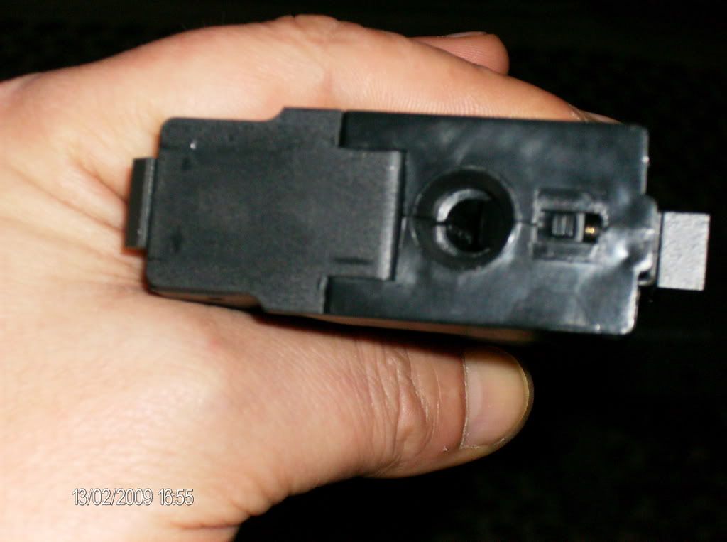

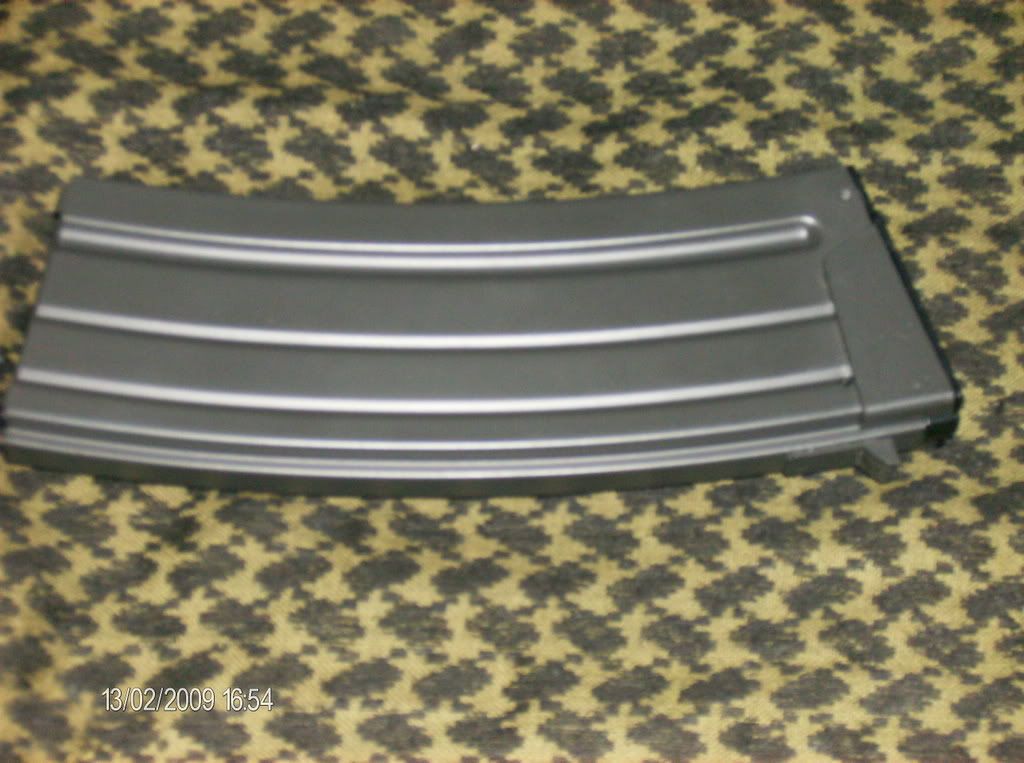

    grazie, no non è compatibile con i caricatori ak, penso sia compatibile con quelli del galil k.a. lo acquistato in italia il prezzo non è proprio da low cost, perchè lo pagato 280,00 senza s.s. compreso di valigetta di trasporto in plastica negrini, il selettore sul lato sinistro è finto solo stampato sul grip, ma da quello che so, anche il king arms è finto pero' applicato è basculante. per altre domande non esitate a farle .
    ps: dimenticavo di scrivere la capienza dei caricatori che sono da 450bb, ed uno è compreso nella confezione .
