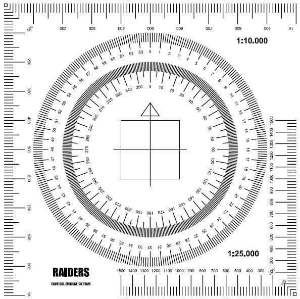

    eccone alcuni che ho disegnato:
    questo ha due coordinatometri, uno per la scala da 1:25.000 e uno da 1:10.000.
    ha due goniometri incorporati, sessagesimale sulla corona esterna e millesimale su quella interna, così è immediato anche il confronto fra le due scale.
    qui il foglio pdf per stamparselo!
