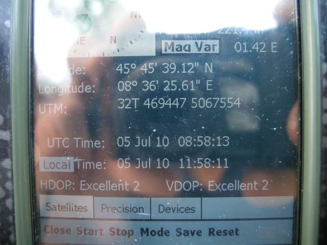

Questo modulo aggiuntivo è specifico per il palmare NOMAD L800, si sostituisce la cover con un adattatore che contiene la scheda GPS e poi si avvita sopra l'antenna, le varie guarnizioni mantengono le caratteristiche MIL SPEC del palmare.
Rivece i dati con un baud rate di 57600....... contro i 9600 standard
In pochi secondi si collega e mantiene il collegamento con una costanza notevole, verificato già in zone vicino a casa mia dove altri GPS avevano momentanei problemi ed in effetti la ricezione è superba..
Il palmare così configurato pesa circa 1 kg.
costo del modulo 996 US$
