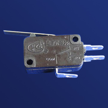

    quello non mi sembra un grilletto a relè,ma un comune microswitch,utilizzato gia nella minimi star e in quella a&k

    Quote Originariamente inviata da ares85 Visualizza il messaggio
    si,molti li chiamano cosi perchè fanno click come i relè,ma sono solo dei switch e basta,1 0 1 0 1 0....
microswitch
