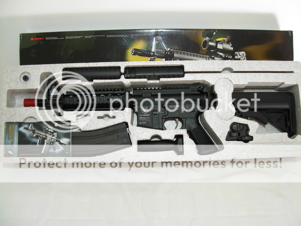

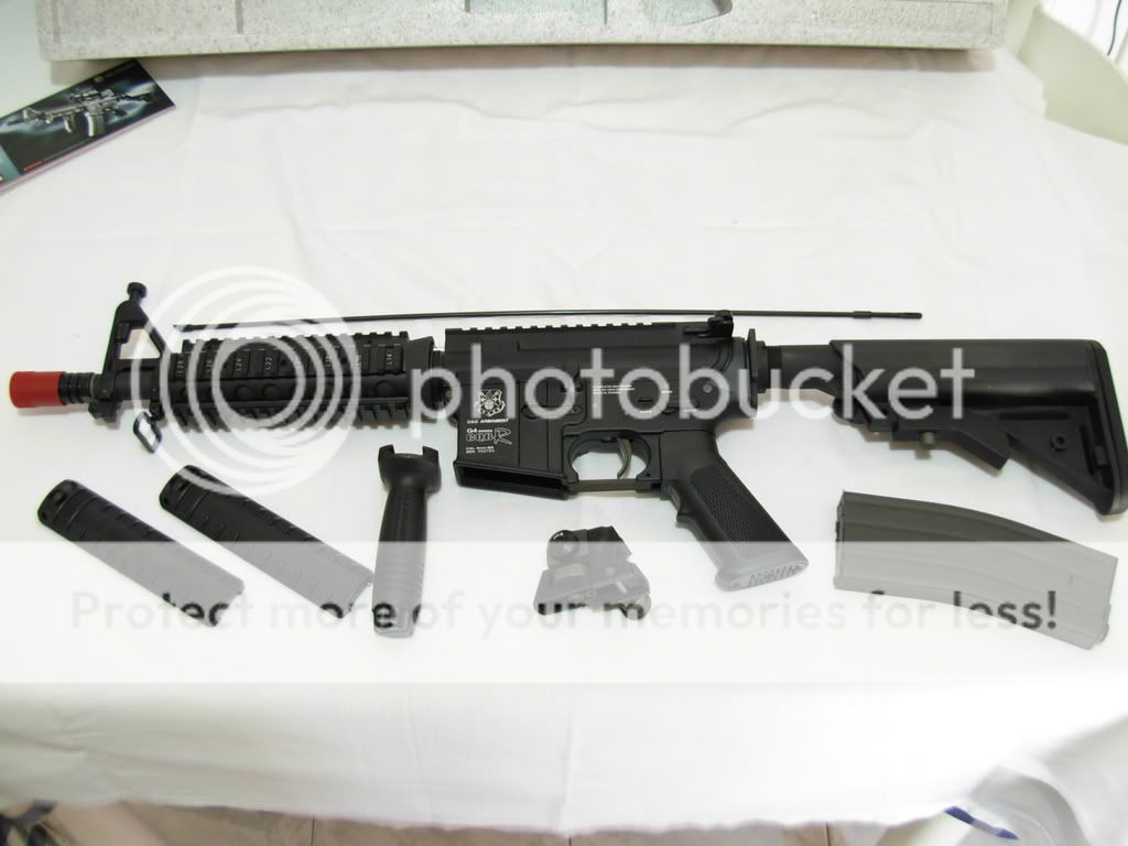

    cominciamo con la scatola: una megafoto stile fotomodello mette in risalto l’asg, e gli accessori a lui + consoni.
    una volta aperta la scatola, ci si trova di fronte un bel giocattolo e a dire il vero abbastanza leggero.
    il contenuto è questo:
    una volta uscito il tutto dal “solido” polistirolo ecco cosa presenta la confezione:
    in particolare:

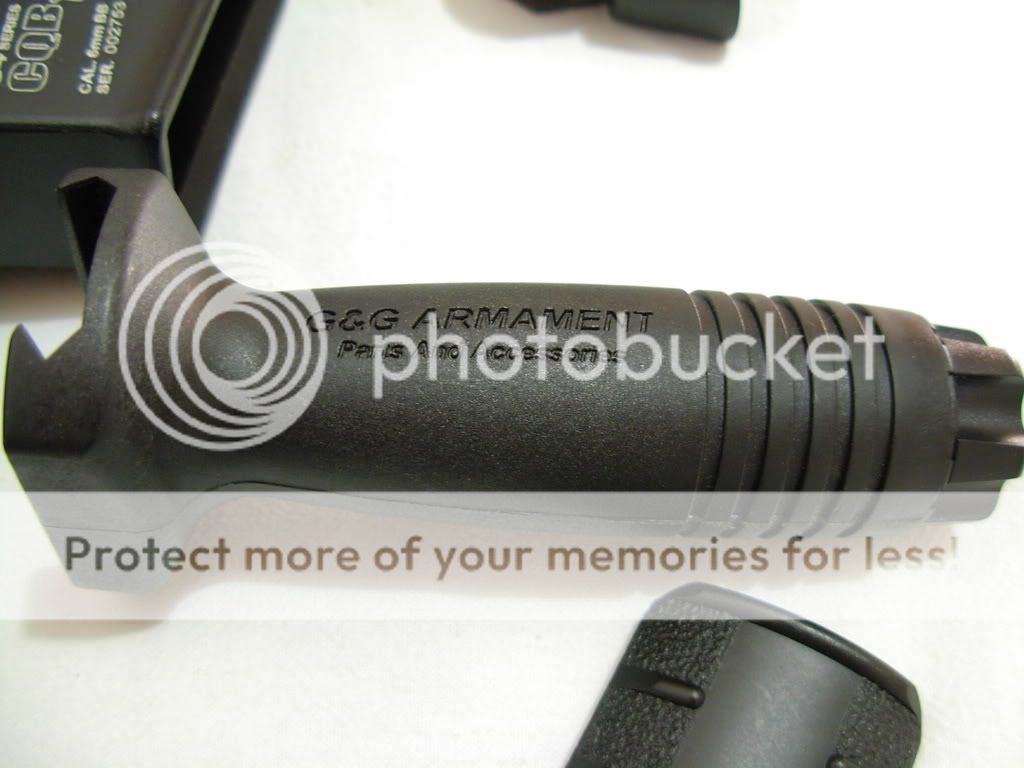

    - vertical grip “classica” riportante la scritta della g&g

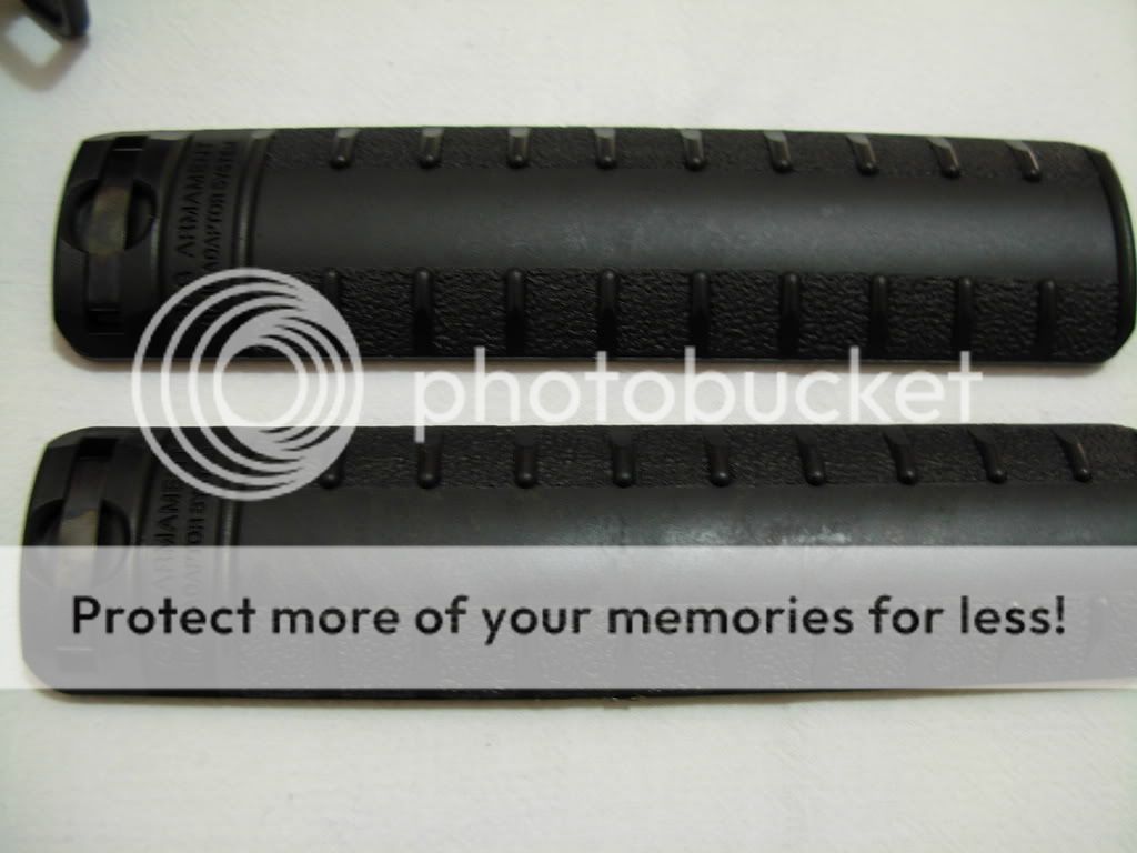

    - 2 pannelli copriris neri

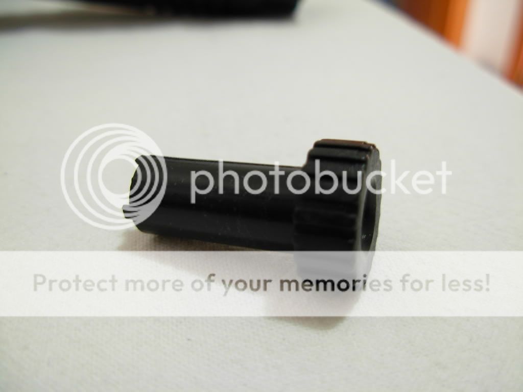

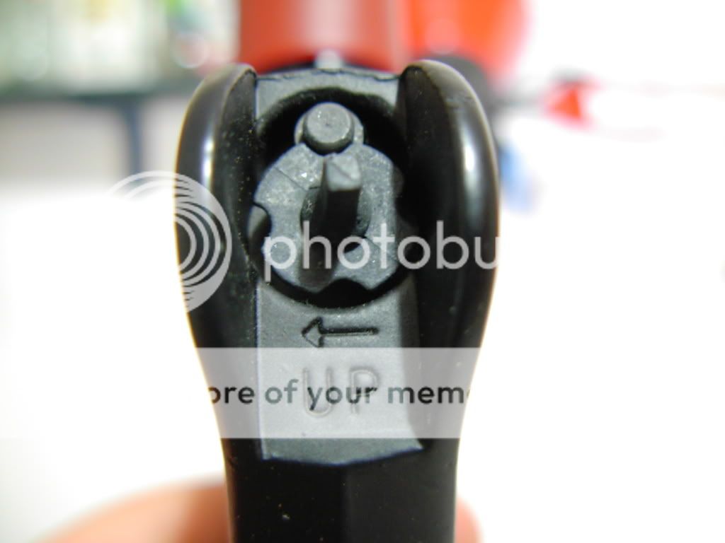

    - chiavetta per la regolazione del delta di mira anteriore
    nel delta di mira anteriore si nota infatti un piccolo “pulsante” che, a mezzo di questa chiavetta, si può schiacciare e successivamente con la chiavetta stessa si può ruotare il mirino al fine di regolarlo in altezza

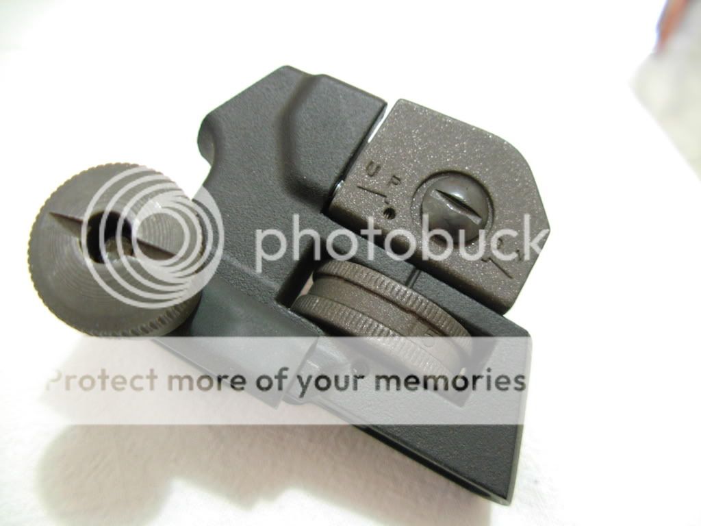

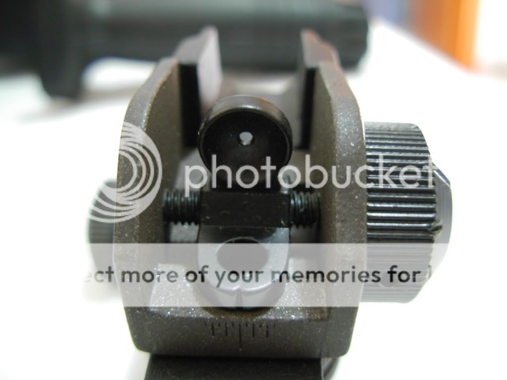

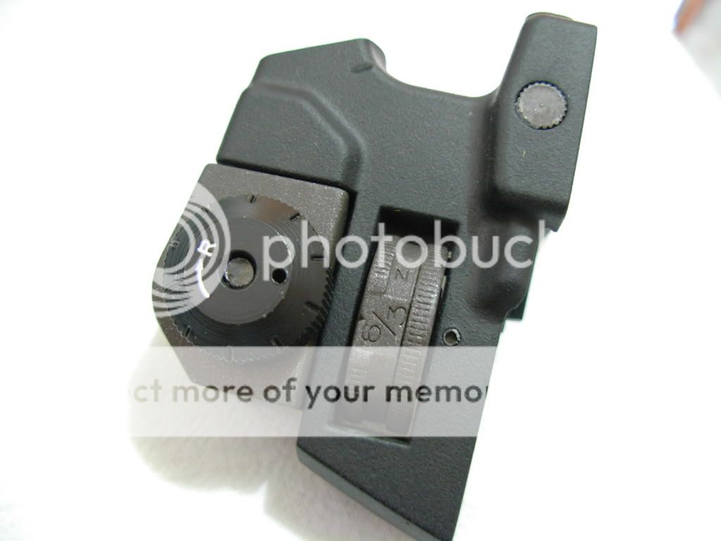

    - devgru classico con regolazione sia in verticale che in orizzontale e doppio mirino (per tiro da precisione e per tiro normale)

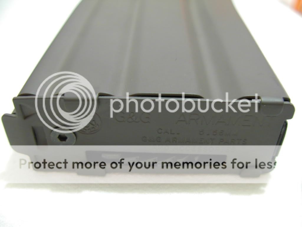

    - particolare delle scritte sotto il caricatore (con caricamento classico della molla a mezzo di rotella) di serie da 450bb

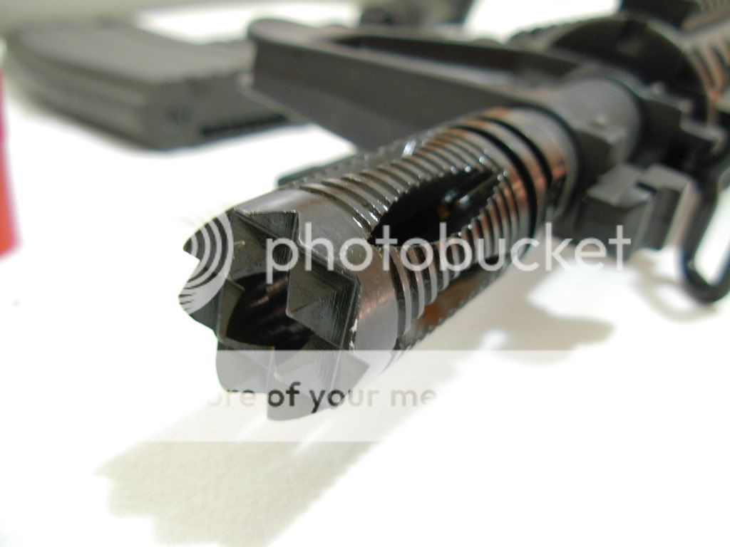

    - spegnifiamma “assault type”

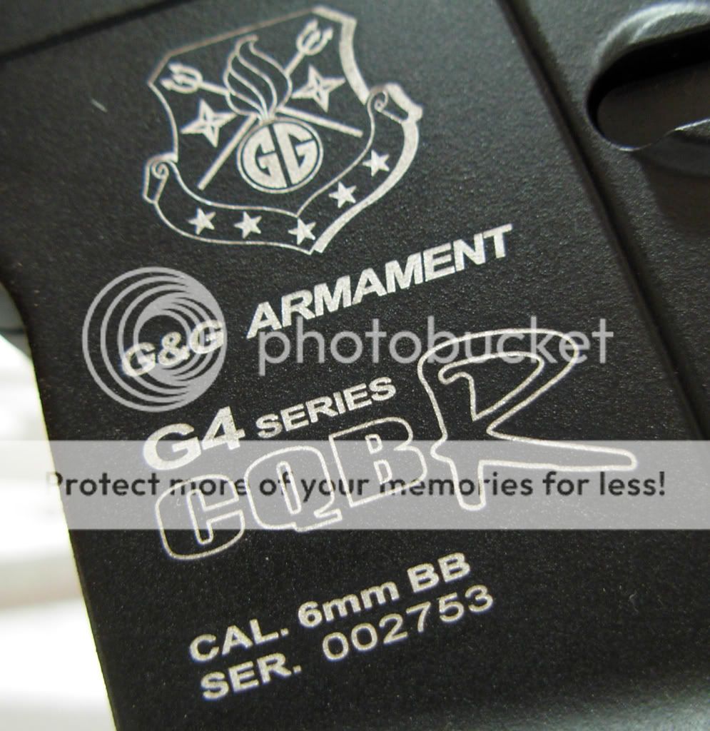

    - loghi sul guscio riportante: logo g&g, nome del modello, calibro (che secondo me potevano evitare) e numero di serie

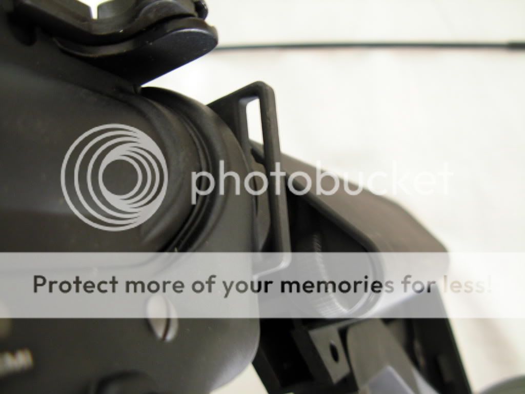

    - passacinghia in metallo (meno male) ad altezza della grip motore

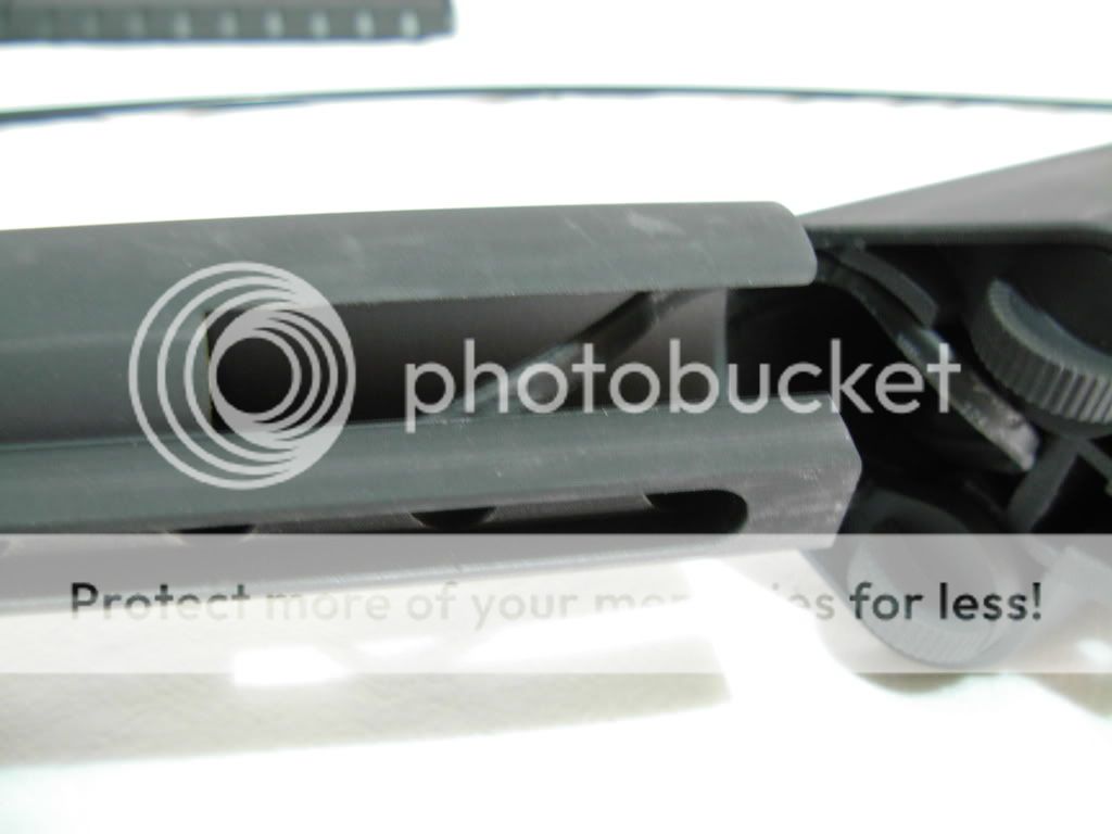

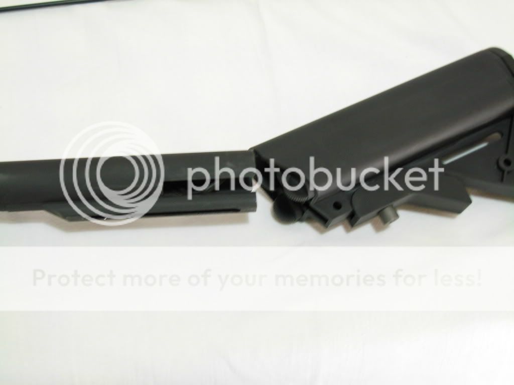

    - tubo del calcio “tagliato” (penso che sia utile x chi usa le lipo)
    come si nota nella foto del guscio con i loghi, la superficie non è propriamente “satinata” come nelle altre asg ma risulta un po’ “ruvida” (non so come altro definirla) tipo la carta vetrata finissima.
    il materiale è magnesio quindi si ha resistenza e leggerezza al contempo: sono rimasto piacevolmente sorpreso nell’imbracciare il fucile e notare la differenza con un m15a4 cqb della classiarmy. il peso del fucile a caricatore vuoto e innestati infatti è di 2,4kg.
