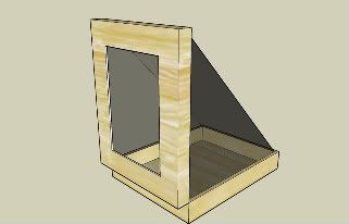

ciao a tutti, dopo aver visto il topic sulla piattaforma per sniper ho deciso di postare la mia piccola soluzione per provare le asg, purtroppo non ho foto, così ho realizzato un 3d dimostrativo, eccolo:

tagliare nel coperchio della scatola una finestra che sia 2cm più piccola del bersaglio che volete utilizzare, nel mio caso fogli a4 quindi 19x27 circa.
prendete la zanzariera e ritagliate una forma tipo questa
https://i279.photobucket.com/albums/...tair/Zanza.jpg
prendete la spara punti e inchiodate la rete all'interno della scatola, in questo modo potrete richiuderla facilmente dopo l'uso.
lo scopo di tutto ciò è evitare che i bb vadano per tutta la casa facendo le prove, inoltre vi permette di recuperare i pallini che non andando a sbattere non si deformano ( io li riutilizzo nelle pistole, canna più larga e meno sensibile )
con le puntine da disegno si fissa il bersaglio e li gioco è fatto.
buoni pallini.
al limite della genialità il poterlo chiudere.

forse si potrebbe migliorare andano ad inserire al posto delle puntine un sistema migliore come ad esempio dei fermi a molla sia sopra che sotto (tipo quelli per tenere fermi i fogli sulle carpette) in modo che il cambio foglio sia più veloce e meno logorante per il legno che con le puntine.

in verita le puntine sono un espediente veloce, io ho fissato con elastici due fasce di compensato (ricavate dal taglio del coperchio ) sopra e sotto la finestra che bloccano il foglio.

winkers, ottima soluzione, vorrei sapere se è anche resistente la retina da zanzariera e se va tenuta tesa o lasca,tenendo presente che mi sono da tempo ricavato una linea di tiro di circa 10 metri.

la zanzariera la vedo un poco delicata per provare le asg in casa, forse usando del tessuto pesante...
orso
la zanzariera che ho comprato in ferramenta è del tipo in plastica pesantina, per quello l'ho preferita a quella del brico, addirittura un po rigida.
per quello che riguarda la resistenza, direi che resiste bene, anche se suggerisco di metterla doppia sul retro, va lasciata leggermente lasca per contribuire ad ammortizzare l'energia cinetica del pallino. la rete inclinata fa si che il pallino colpisca di striscio e quindi rallenti molto la corsa.
in alternativa alla rete si può comunque mettere del tessuto non tessuto (tipo pile) per migliorare il potere d'arresto, un tessuto normale infatti, tende a far passare il pallino attraverso le maglie.
