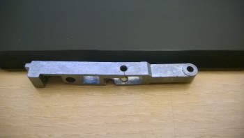

ragazzi mi si è presentato ultimamente un problema al quale non trovo soluzione:
ho un calssico marui vsr-10, sempre funzionato perfettamente. Un giorno però non riuscivo più a caricarlo perchè, nel momento in cui il pistone doveva bloccarsi, scattava invece in avanti come se avessi premuto il grilletto. Ho pensato subito al dente di scatto magari consumato (di pallini ormai ne ha sparati un bel pò...), anche se aprendolo non ho notato nulla di strano. Il dente era un poco usurato ma davvero un nonnulla. Cambio gruppo di scatto con quello del mio well e il pistone si blocca, però devo rispingere la leva di armamento in sede con davvero molta forza come se sforzasse contro qualcosa. Ho provato ad allentare appena le viti che fissano il gruppo di scatto e come risultato ho avuto lo scatto immediato del pistone.
Ricapitolando:
gruppo originale Marui: scatto immediato
well: blocco in questo caso di molla e pistone ma sforzo esagerato per riportare il cilindro in posizione
Avete qualche idea?
Problema tecnico gruppo di scatto vsr-10
Hai già provato ad aprire il cilindro e reingrassare bene il pistone?
