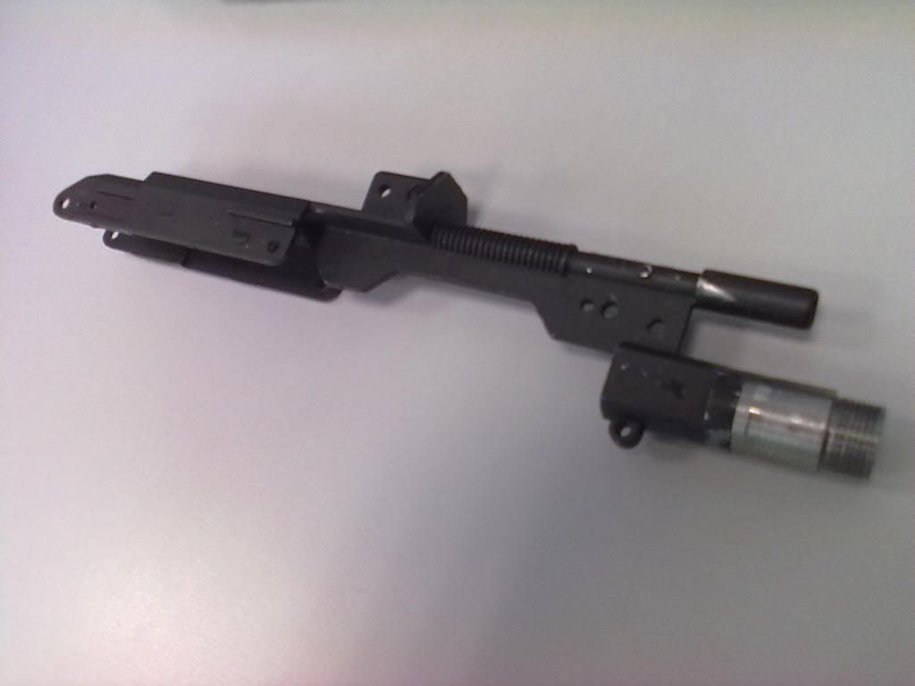

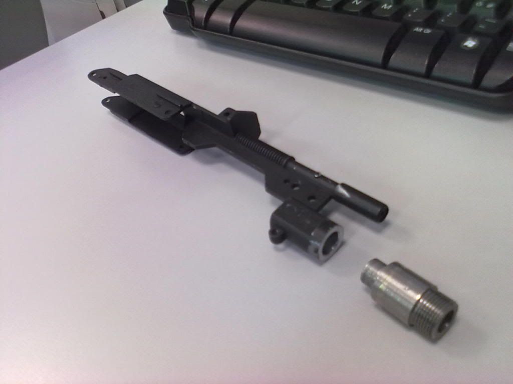

Eccomi qua, ricostruito il pezzo mancante.
Quì prima dell'assemblaggio
https://i279.photobucket.com/albums/...9092010177.jpg
quì il pezzo pronto per essere rimontato sul G36
https://i279.photobucket.com/albums/...9092010178.jpg
Finito.

Come scritto nei post precedenti le due soluzioni da te utilizzate non erano praticabili per la mancanza di un seppur minimo supporto dato dal filetto ormai completamente ridotto al di sotto del diametro minimo della filettatura. quindi si è resa necessaria la sostituzione completa del filetto.
Ottimo lavoro, complimenti
Grazie.
Per chi volesse cimentarsi nell'operazione un paio di consigli:
massima attenzione nella foratura per la sede del pezzo nuovo
montando il pezzo filettato prestare attenzione a non forzare troppo sulla parte originale, la lega di zama con cui è costruita la parte, si spezza con facilità.
