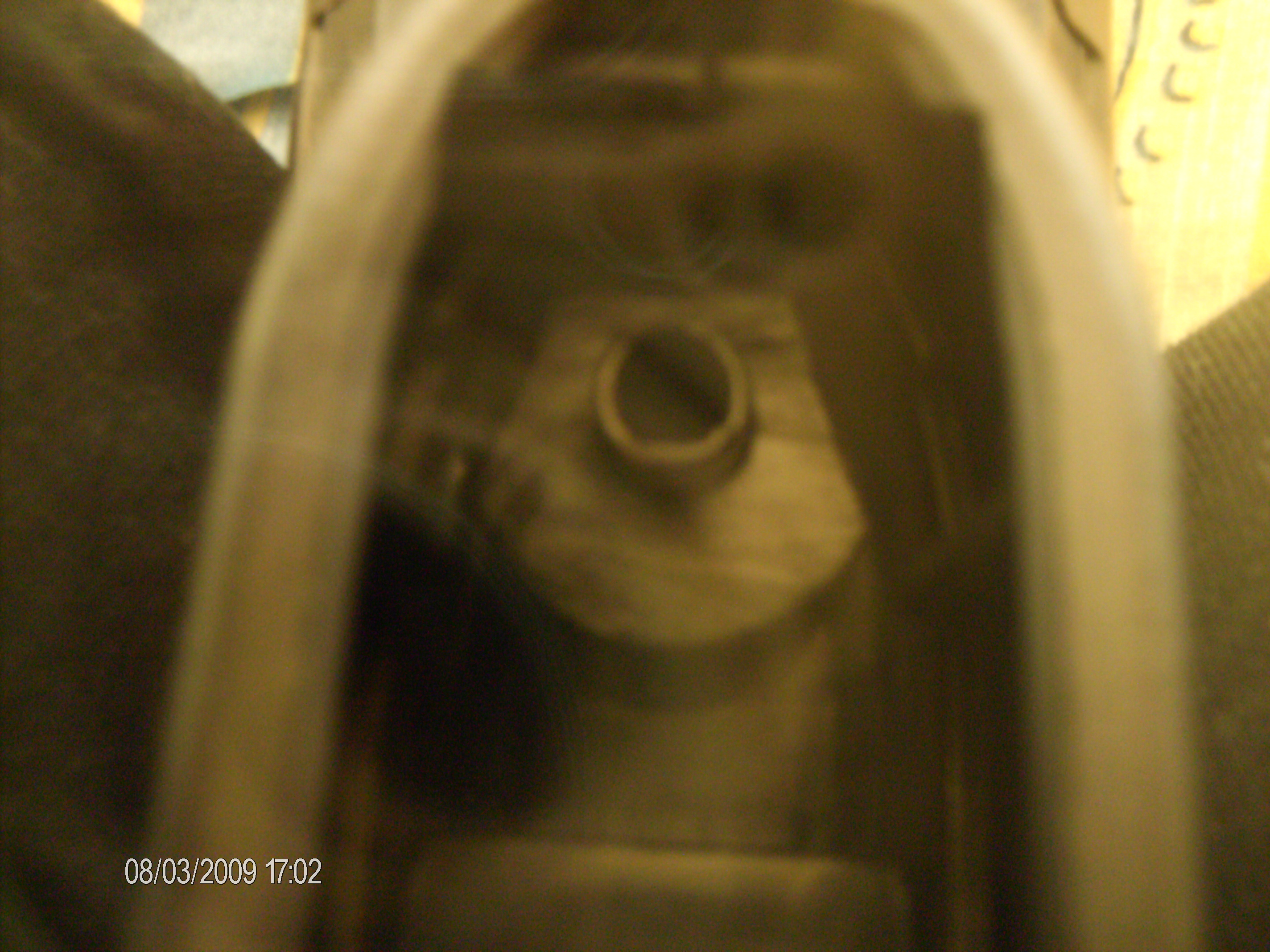

con lima e taglierino allargate il buco per far passare gli angoli del caricatore come in foto1.
https://www.softairmania.it/picture....pictureid=1547
fatto questo assicuratevi che il caricatore passi (piu il buco e preciso e meno ballera).

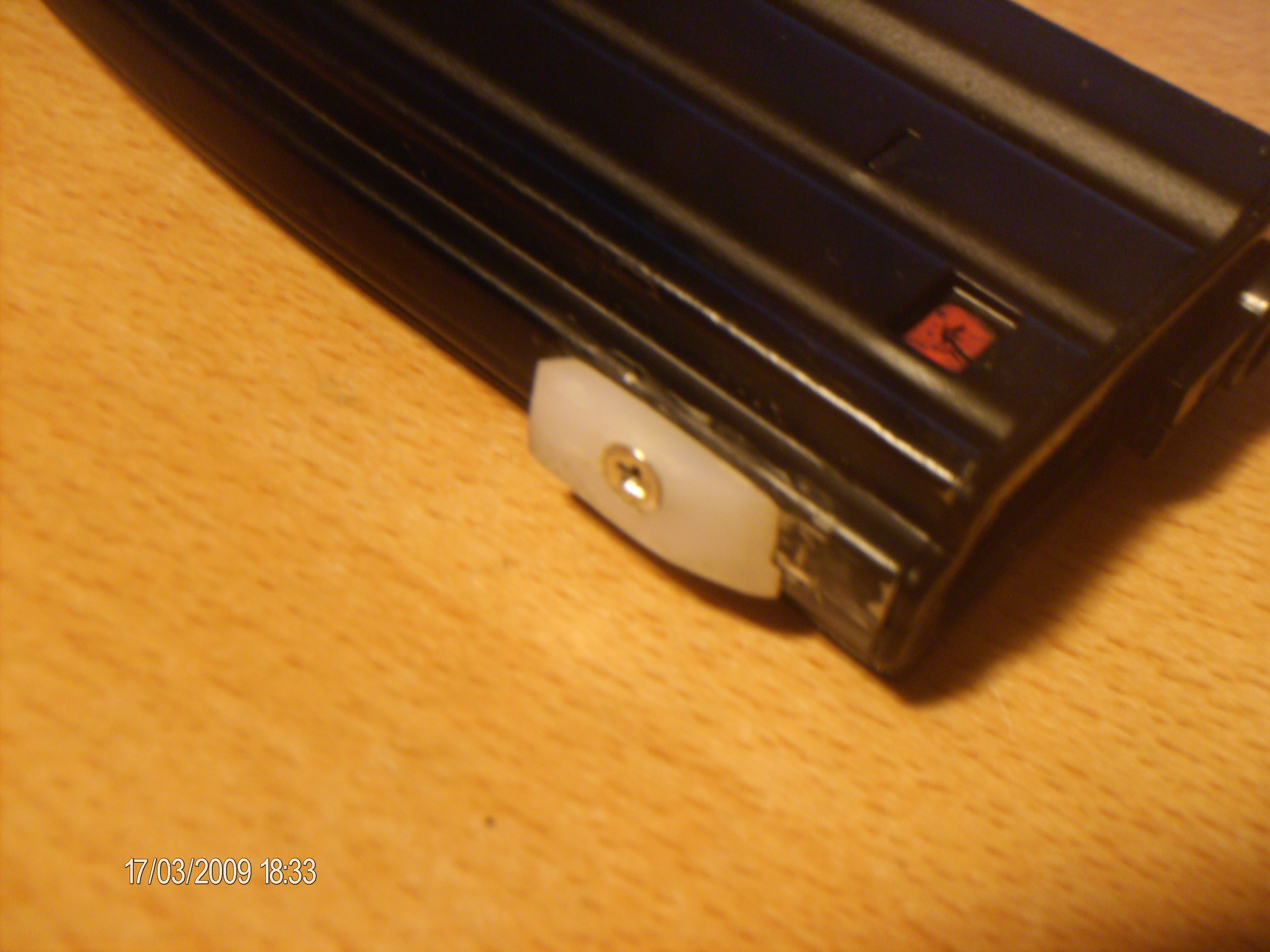

prendete il pezzetto di legno o plastica morbida e sagomateli come in foto5/6/7, altezza 4mm contando lo scalino e 3mm senza, larghezza 1 cm e la lunghezza non e rilevante, fate 2/3 cm; controllate che lo scalino e la rientranza del caricatore coinbacino.

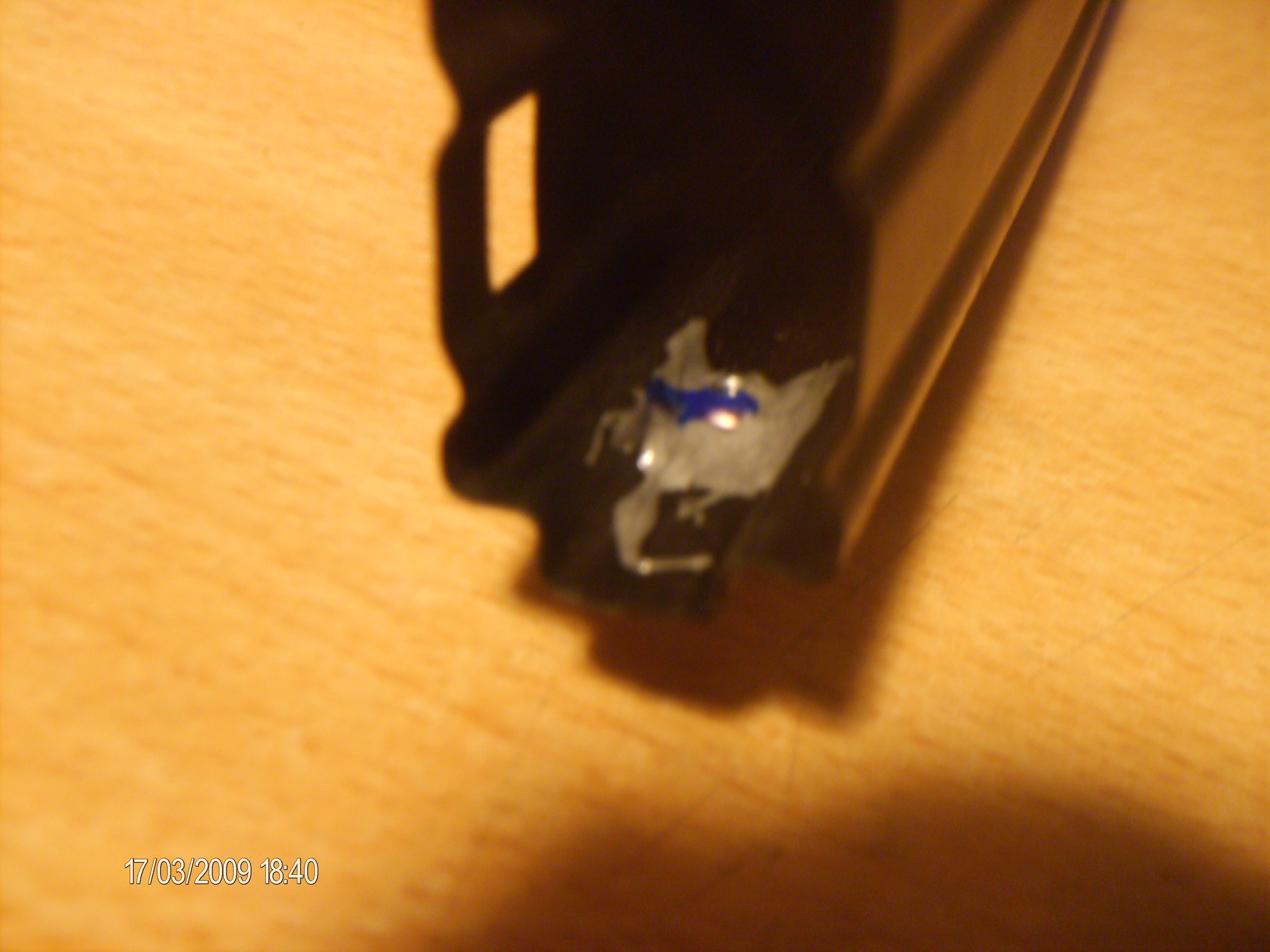

smontate il caricatore, e tagliatelo come in foto 8/9 di circa 5mm

fate un foro piccolo a circa 2,5 cm dalla cima e incollateci dietro un bullone, foto 10/11

poi prendete il vostro pezzetino e fateci un foro in maniera che la parte inclinata a 45° dove tocca il caricatore sia a 3 cm dalla cima (se non fosse chiaro visto che e un passagio fondamentale non esitate a chiedere), e avvitatelo per tenerlo fermo.
https://www.softairmania.it/picture....pictureid=1675
