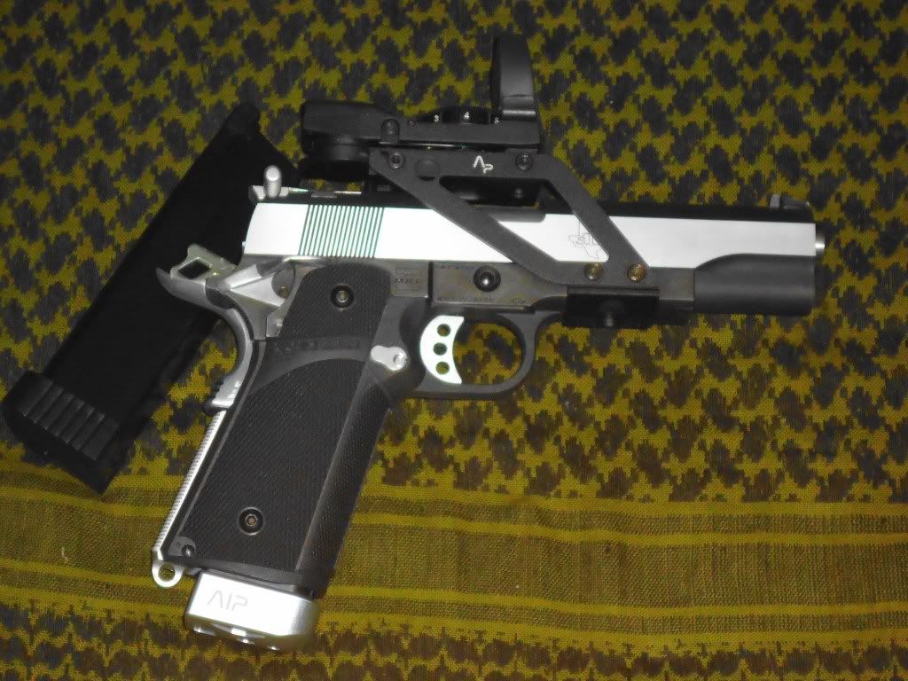

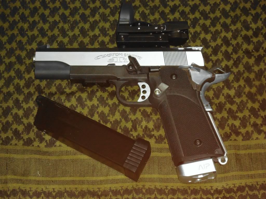

Dopo aver riparato la mia vecchia Hi CAPA 5.1, mi è venuta la voglia di dargli una bella rinfrescata, sia internamente che esternamente. Cavolo però che fatica, mi si è consumata una lima ed una fresa, troppe incompatibilità con i pezzi. Il risultato è questo:
https://i167.photobucket.com/albums/...y/DSC00607.jpg
https://i167.photobucket.com/albums/...y/DSC00610.jpg
La Hi Capa in se mi piace moltissimo, anche come colorazione. I dot sulle pistole però, utili o meno, non riesco proprio a vederli..
bella,bella,ottimo lavoro,è perfetta,azzz.........spiegami come fai a forare così bene il fusto,io con i fori ce sgnoccolo poco,
azzz..........da dinamico a palla,sei in gamba caspita!
ps
hai già assaltato piripa' con la nuova linea aip vero?
nun me dì de no,furbastro
Per Laricev: Il dot serve per pricisione, è per il tiro dinamico. Io da molti anni non gioco piu', ed ogni tanto mi organizzo per fare un po' di tiro ;). Conunque: grazie per aver apprezzato.
Per Paolo: Hehe, meno male che piripà ha messo in catalogo un po' di bella merce, per noi patiti delle handguns, e farci svuotare il portafoglio :oops:. Riguardo al fusto non lo forato, perchè mi piace cambiare. Per fortuna la aip a pensato bene di sfruttare i forellini per la slittina, che la marui a già di suo sotto il fusto. Anche se con un trapano a colonna, sarebbe stato uno scherzo farlo. Il probblema è stato il carrello Guarder, oltre alle solite limatine per farlo andare, aveva i fori sia della canna che del vano ferma molla troppo piccoli, quindi via di fresa e lima per allargare le sedi. Poi altro intoppo è stata la mira a leva, ed infine il gruppo pistone. Scrivono pure compatibili, si ma con cosa. L'unica cosa positiva è stata un'idea che mi ha dato l'aip, cioè una doppia molla di richiamo, che connsiste in una rondella in acciaio ed una molla dura è corta in acciaio, che ho comprato in ferramenta. è da inserire prima della molla originale, la mia è una guarder. Questa piccola modifica, fa aumentare la velocità dello scarrellamento, minchia che botte tira. Grazie per i complimenti.
