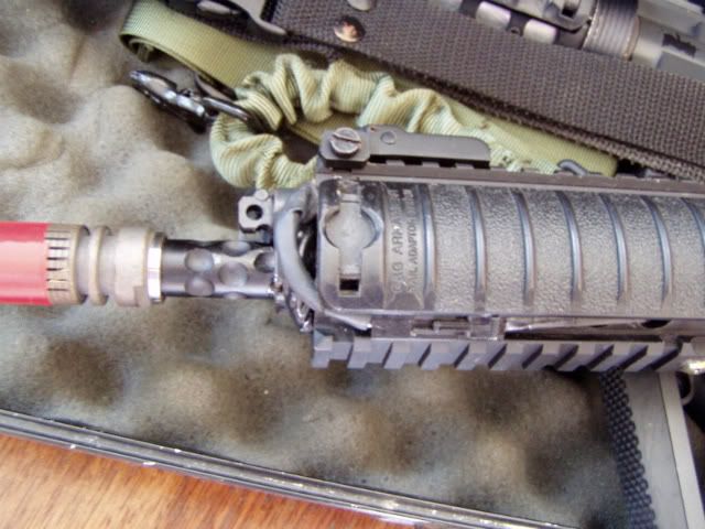

@liquid : purtroppo io l'ho fatto tempo fa, e non ricordo più con esattezza... però mi pare di essere arrivato a filo del foro del grano.... sono intervenuto con una molatrice a disco.
Comunque l'ideale sarebbe utilizzare le 7,4 a pacco unico, come ho fatto io... quelle a due pacchi separati sono leggerissimamente più ingombranti !!!
ciao
Dopo 54 pagine non ricordo più se sia già stato detto, comunque, basta prendere una batteria short da 11,1v in 3 elementi ed asportare i finti tubi del recupero gas con i loro supporti a vite.
La batteria entra perfettamente ed è ottima visto il basso ROF dei motorini originali.
Lasciando il Tamiya all'esterno, inoltre, è possibile utilizzare una batteria di riserva in un LAM esterno (visto che svitare l'outer sul campo per sostituire la batteria mi sembra a dir poco assurdo).

salve a tutti, cerco aiuto per il montaggio della lipo del bannato sul kac, molte foto nel 3d non si vedono piu, e non so come fare:
parliamo delle 7.4 sdoppiate, dovrebbero averle usate esblack e sirgent
ho effettuato il taglio in foto, sperando di farcela, ma non è stato così.. voi cosa altro avete fatto? se qualcuno mi disegna con paint il taglio mi fa un piacere enorme...
ho pensato continuare a segare semplicemente piu a fondo... ma c'è il grano che mantiene la canna .. se lo tolgo poi non si blocca piu credo
Quì puoi renderti meglio conto di come va effettuata la fresatura....mi sa che devi togliere ancora qualcosine nei lati...
