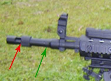

la canna originale mi pare fosse sui 42 cm e ovviamente la canna da m16 è da 51 cm, giusto?
allora la sostituisci e fai in modo che arrivi fino al foro dello spegnifiamma tagliandola delicatamente :-d, oppure la lasci intera che si intravede tanto è nera.
non mi ricordo quanto l'ho accorciata ho fatto un segno!
https://i237.photobucket.com/albums/...o/cannaspr.jpg
verde: vecchia canna
rosso: nouva canna
fammi sapere se sono stato chiaro, ciao a presto
