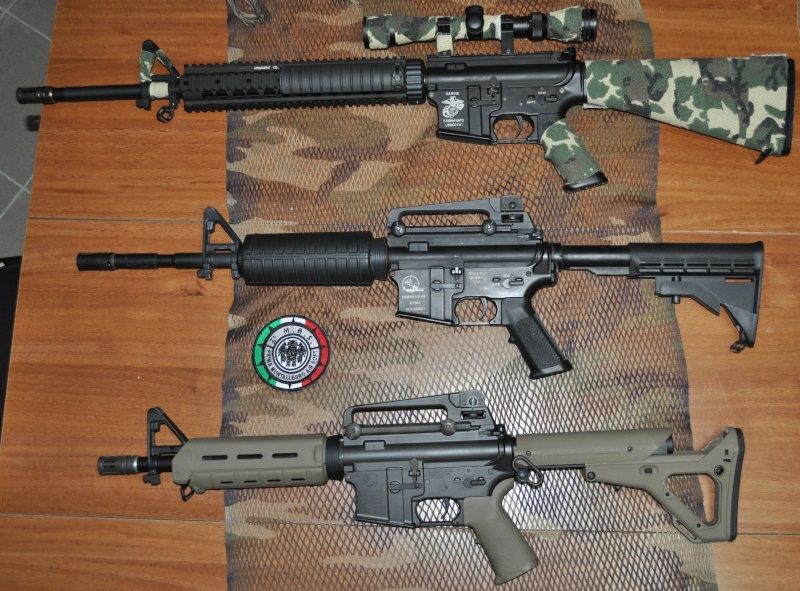

Vi presento i miei tre amici
https://i61.servimg.com/u/f61/14/41/68/16/colt10.jpg
Ecco finalmente il mio m4 con il nuovo upgrade...
https://img809.imageshack.us/img809/3963/ss100784.jpg
https://img827.imageshack.us/img827/5889/ss100785.jpg
https://img852.imageshack.us/img852/5172/ss100786.jpg
https://img196.imageshack.us/img196/7899/ss100787.jpg
Il fucile è così composto:
Gusci Bushmaster
Impugnatura MOE Magpul (DE) originale
Calcio UBR Magpul (DE) originale
Tacche di mira MBUS Magpul originali
XTM Rail Pannel Magpul Originali
Paragrilletto MGP
RAS G&P
Grip anteriore Tangodown Originale
Outbarrell 5Ku in Alluminio CNC
Spegnifiamma e silenziatore ad innesto rapido della AABB modello short
Interno composto da...
Hop up Marui
Cavetteria King Arms, modificata ad opera d'arte dal mio compagno di club AK, a cui va il mio ringraziamento
Ingranaggi Systema
Gear Box DBoys
Selector Plate Marui
Molla Sniper Mk 90
Pistone Marui
Testa pistone Element
Cilindro e testa cilindro Element
Piccolo particolare....
La parte posteriore dei Gusci, quella dov'è presente il buco per il vitone del calcio, è stata completamente tolta. Ora il guscio presenta un foro di 1.5 di diametro circa questo per consentire il passaggio facilitato a cavi e vite in quanto nel calcio UBR non c'è altra soluzione per far passare i cavi se non direttamente dal tubo.
Altra lavorazione sempre a carico del mio amico AK: è stata creata un'apertura superiore nel tubo (coperta dalla guancetta superiore tenuta ferma dalle 4 brugole) per consentire una più rapida sostituzione del fusibile anche in fase di gioco.
Ora non resta che testare le prestazioni!
