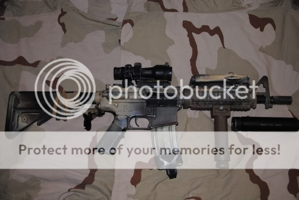

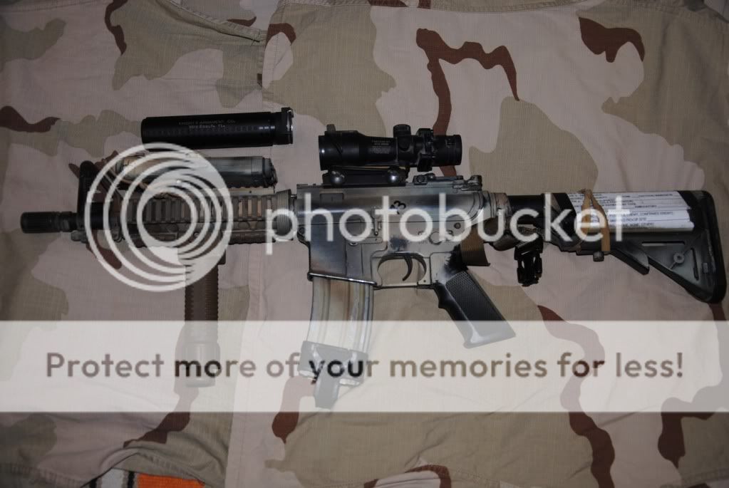

vorrei rendere il mio M4A1 RIS simile a un sopmod,
mi consigliate un calcio CRANE compatibile con ICS di buona qualità il più possibile uguale ai real steel?
Grazie
Mi auto rispondo nella speranza di essere utile anche ad altri.
Su M4A1 ICS il tubo del calcio è dedicato quindi non compatibile con altri prodotti after market.
Mantenendo però il tubo del calcio originale si può montare qualsiasi calcio crane afterm arket(non solo quello ICS).
Io ho montato il calcio crane della BOLT e mi trovo egregiamente, il calcio resta bello serrato nelle varie posizioni senza oscillazioni.
Saluti.
