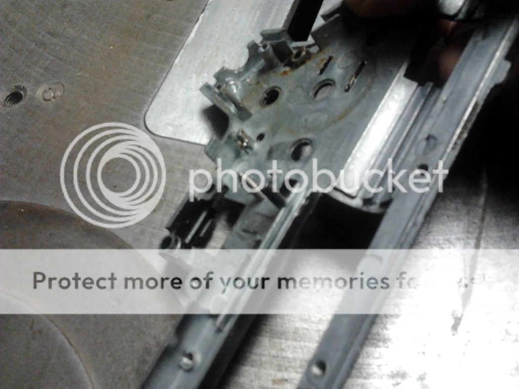

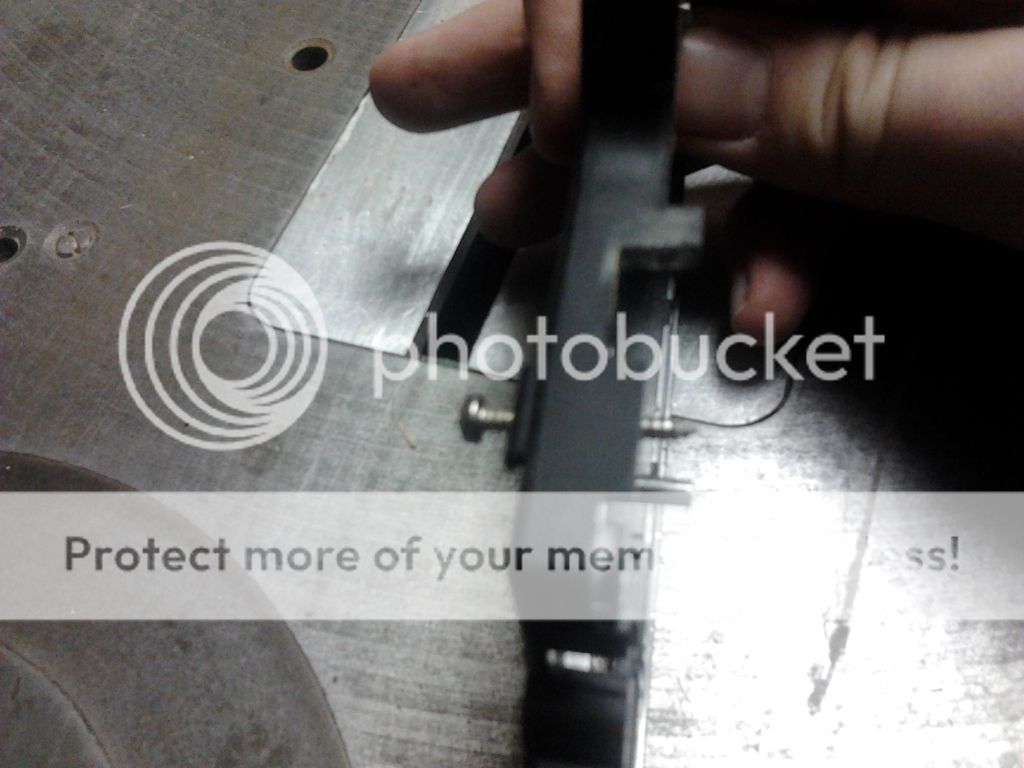

Magari possono essere utili a qualcuno, posto le foto (fatte con il cell)
Partiamo da qui
https://i675.photobucket.com/albums/...1173622193.jpg
Per velocizzare l'operazione ho forato con il trapano con una punta da 2mm, ed ho preso una vite autofilettante per metallo da 3mm per 2cm di lunghezza e l'ho avvitata in modo da avere questo risultato
https://i675.photobucket.com/albums/...1174706586.jpg
https://i675.photobucket.com/albums/...1174737729.jpg
https://i675.photobucket.com/albums/...1174718346.jpg
Poi ho segato via la testa della vite e troncato a misura la punta (portandola piu o meno misura rispetto al fermo originale, 5mm circa)
https://i675.photobucket.com/albums/...1175235394.jpg
https://i675.photobucket.com/albums/...1175209556.jpg
E dopo non è rimasto che limare
https://i675.photobucket.com/albums/...1180647343.jpg
