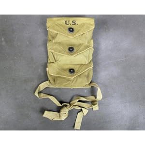

signori mi sono spulciato un po questa discussione e visto delle foto.... io e altre 8 persone staimo facendo un gruppo reenactment, ed interpretiamo la 82nd che si paracaduto a Gela... il mio dubbio è: le granate dove li mettevano questi paracadutisti?.... negli spallacci non entrano perche cè la musette. mettevano le granate solo nelle cinture?
che io sappia, avevano delle giberne con chiusura alaccio se non sbaglio, per contenere 1 o 2 granate. ma i BoB le inserivano negli spallacci senza musette, oppure nella general porpurse,maho visto giberne con bottoni a pressione e triple. https://www.sofmilitary.co.uk/produc...06.12.2012.JPG :https://ecx.images-amazon.com/images...500_AA300_.jpghttps://www.ahagreat.com/images/v/20...3149347960.jpg
