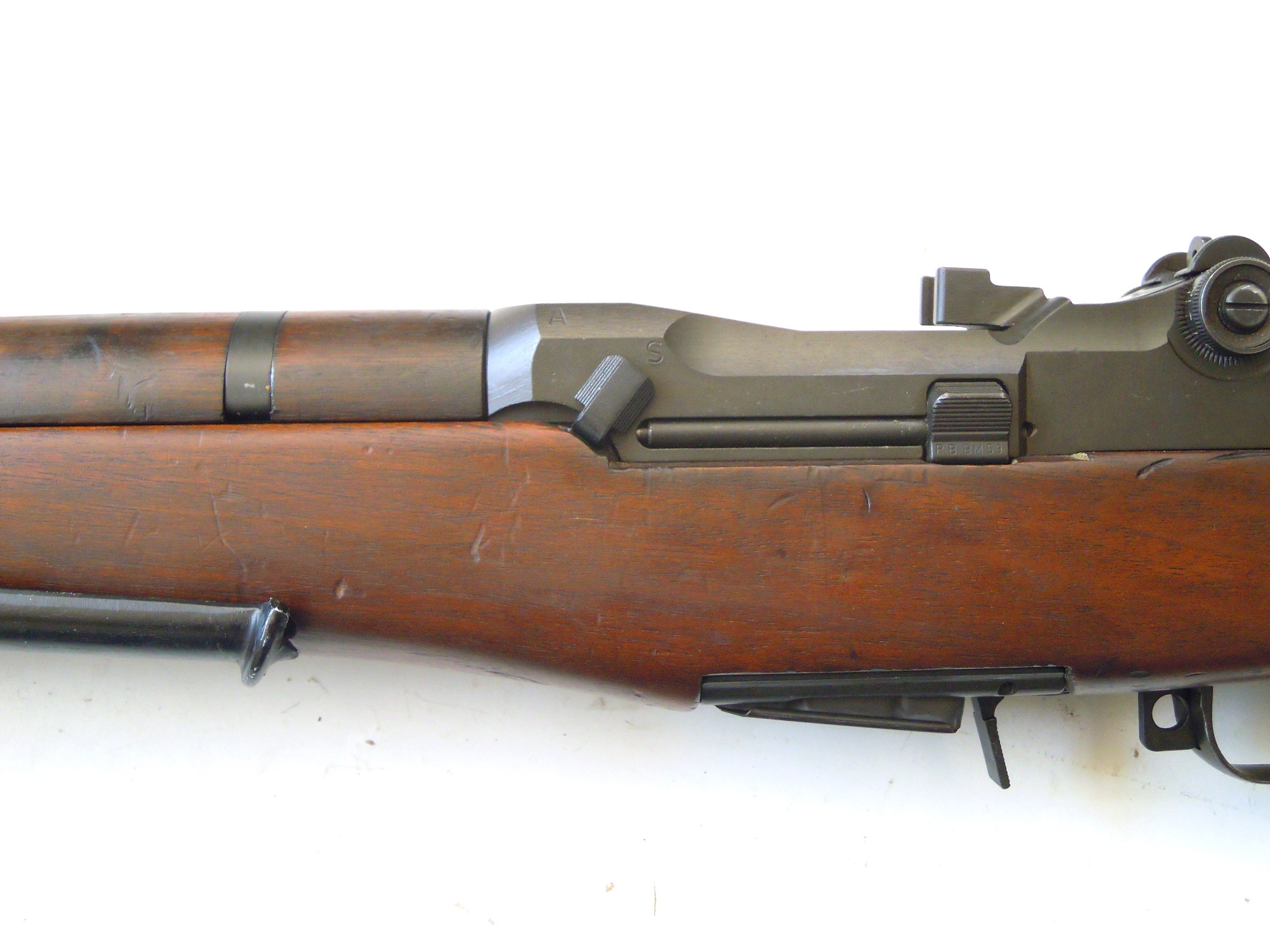

E si ci sono differenze di lunghezza del castello tra M1 Garand/BM59 ed M-14 che é più corto, ma vi sono anche differenze tra gli M14 originali Springfield Armory e le copie cinesi della Norico che stando a quanto ho letto nei vari siti anericanti hanno una pessima fama tra l'altro hanno l'attacco della canna al castello a passo metrico invece che in pollici. In questa foto si vedono le differenze https://www.smithenterprise.com/images/receiver10.jpg
