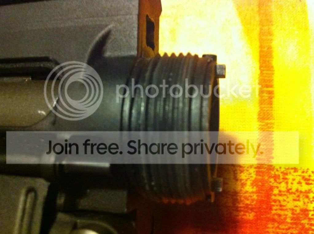

Ultime dal fronte.... Il problema che provoca la rottura del carrello è molto probabilmente dovuta al fatto che il carrello non si appoggia al blocchetto anteriore infatti oggi smontando il frontale per mettere la canna Cqb mi sono accorto che quando il carrello avanza spinge in avanti per circa un millimetro il blocchetto, immaginate che botta subisce il carrello nella parte anteriore!!!!Inoltre sono in contatto con un ragazzo che ne sa veramente di vfc e mi sta inviando un file con i suggerimenti del caso.

Tornando al discorso carrello, come si può, secondo voi, ridurre questa differenza di quasi 1 mm?Si potrebbero ridurre le misure dei tenoni in modo che non sbatta con così tanta forza?

cosa intendi per blocchetto?
quando smonti il frontale e togli la ghiera dentro l' upper c'è un blocchetto tondo con tue sporgenze di riferimento, questo blocchetto è possibile toglierlo e mi sono accorto che anzichè stare a filo dell' upper sporge di 1mm circa e se lo spingo indietro si muove il carrello, quindi vuol dire che tutta la spinta in avanti del carrello si scarica sul blocchetto che è pieno e di spessore molto maggiore, logico che a lungo andare si spacchi il carrello...
https://i2.photobucket.com/albums/y4...3/2813e171.jpg
https://i2.photobucket.com/albums/y4...3/48f676bf.jpg

a leggere un gruppo su facebook è il problema dei VFC, sembra che sia solo quello, sei sicuro di non avere questa differenza, il frontale l' ho smontato più di una volta e me ne sono accorto solo oggi perchè sono andato a cercare questo difetto....

se mi riesce stasera smonto il 416 e vedo se è come nell' M4
