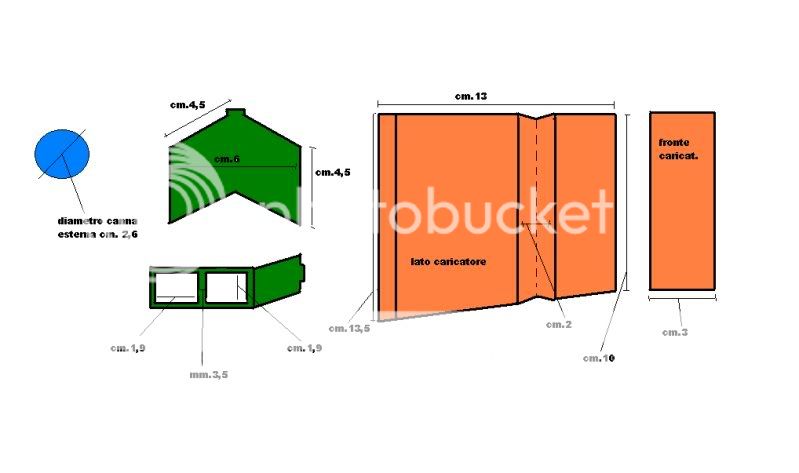

ti giro questo foglio di calcolo
c'è pure il caricatore ;-)
https://i64.photobucket.com/albums/h...ebarrett-1.jpg

volevo sapere (se me le vuoi dare) le misure dello spegni fiamma e del diametro della canna...
lo sto costruendo anche io il barrett...ora come ora sono a pensare come fare l'otturatore che possa scarrellare a mano...
e voglio rifare il bipiede come quello originale...
se mi dai degli aiuti sulle misure ti ringrazio...
fammi risapere..

aa non avevo visto la foto...
^^ scusami ciao....:allah:
ciao aspirina ti invio pm con un dettaglio maggiore dell spegnifiamma
