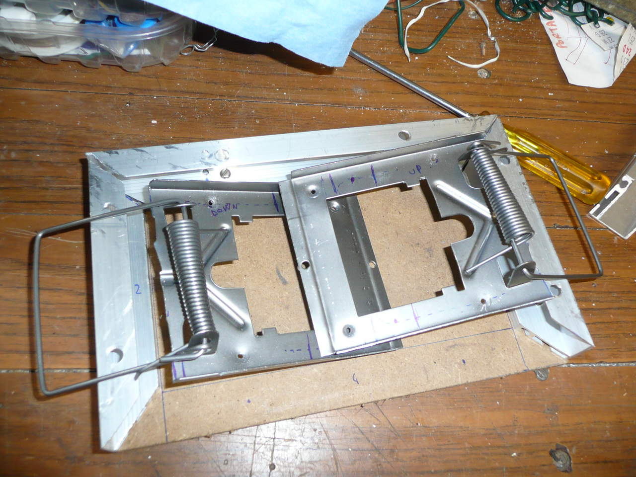

le fasi della creazione:
https://www.softairmania.it/attachme...3&d=1274112772
https://www.softairmania.it/attachme...0&d=1274112772
https://www.softairmania.it/attachme...5&d=1274112772
https://www.softairmania.it/attachme...6&d=1274112772
https://www.softairmania.it/attachme...7&d=1274112772
https://www.softairmania.it/attachme...8&d=1274112772
https://www.softairmania.it/attachme...9&d=1274112772
https://www.softairmania.it/attachme...1&d=1274112772

Ciao a tutti.
Innanzitutto complimenti a tutti per le vostre realizzazioni!
Anche io sono rimasto stregato dall'idea topotrap, e me ne sono costruite diverse, partendo dall'idea di avere le seguenti caratteristiche:
1. leggerezza
2. costo basso (3 o 4 euro al massimo)
3. facilità di reperire i materiali
4. scatola già montata
5. sistema di scatto anti-strappo (evitare che la mina sia strappata da chi corre)
Per la scatola ho usato le confezioni dei VHS (le scatole delle videocassette), ho tagliato le trappole per farle a misura e le ho rivettate al fondo della scatola (niente viti, chiodi, bulloni...).
Per i piedini ho rivettato all'esterno due profilati di alluminio, sottili e leggeri, così sono anche girevoli ed occupano poco posto.
Per la sicura ho usato una decina di cm di paracord, e per lo scatto uno dei ferretti delle trappole da topi, opportunamente piegato. Dalle foto si dovrebbe capire meglio...

Ora un dettaglio del fermaglio di scatto, e del foro che lo alloggia. Lo stesso foro serve anche a inserire il ferretto come sicura di trasporto... si vede più avanti.
Il braccio corto deve essere uguale allo spessore della scatola.
https://img220.imageshack.us/img220/5291/dsc0027nk.jpghttps://img696.imageshack.us/img696/7852/dsc0028nn.jpg
Ecco come funziona lo scatto: il ferretto passante dal foro, disposto in verticale è una LEVA, si aggancia alla parte posteriore e trattiene il coperchio. Basta tirarlo in avanti pochissimo per far scattare la mina, proprio perchè la leva è a favore. Da notare la "S" che fa la levetta nella parte alta, dove si fa passare il filo con un cappietto. Il cappietto deve potersi sfilare liberamente, la "s" serve solo per evitare che il filo scenda...
https://img827.imageshack.us/img827/7613/dsc0029it.jpghttps://img59.imageshack.us/img59/1374/dsc0030ab.jpg
