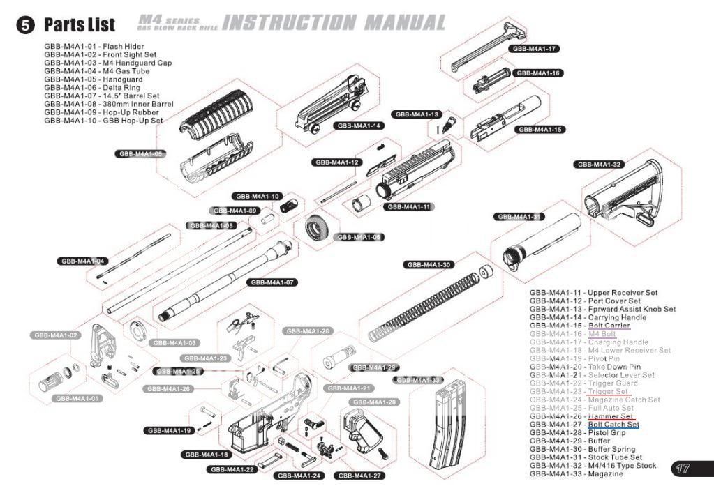

Tornando al VFC è d'obbligo tener conto dell'ispezione di D.A.r.k., quindi possiamo non preoccuparci più di tanto di perni, gruppo HU, ragionevolmente allentare la stretta al c.. per bolt e noozle.
Quest'ultimo è ben congegnato coi tenoni in alluminio a reggere l'impatto, adeguatamente assemblato alla plastica tramite inserto d'ottone filettato, intero 13,20 dolla e tenetevi la valvola, l'originale tira a 400/420 fps coi 0,25.
Il bolt catch ha leveraggio doppio col punto critico in acciaio, però becca delle belle botte e nessuno resiste alla tentazione di vedere l'otturatore bloccarsi in apertura, i cicli saranno milioni :)
Le riserve vanno alla catena si scatto: trigger, sear, hammer con 15,20$ lo si prende completo, non mi dispiace il cane tutto d'un pezzo senza i nottolini, forse poco RS ma meno steressante per il perno.
Comunque costando più del doppio di un AGM, zama e tolleranze saranno ben diverse.
Se avesse i loghi Colt lo avrei già a casa e prenderei il buffer-spring set high speed.
WGC non è un fenomeno di chiarezza, i pezzi sono suddivisi tra le sezioni Internals ed Externals GBBR Parts.
Per facilitare tutto, terminologia compresa lo spaccato del fucile.
Sottolineatura rossa molto ocio, viola ocio, blu ocio ogni tanto :D
