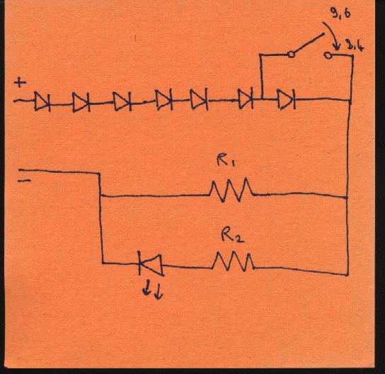

senza disegno di posso dire che il catodo cioe' la linetta verticale del diodo nello schema corrisponde alla linetta bianca su un lato dei diodi 1n400x, nel diodo led invece corrisponde al piedino dove c'e' il lato piatto nella plastica oppure al piedino piu' corto.
se non trovi le resistenze da 12 ohm 5 w prova a sostituirle con una lampadina da 12 v.
naturalmente fa fede il diodo per il tempo di scarica.
mi pare strano però che non abbia quel tipo di resistenze, cioè, sono comunissime...

me ne ha date 2 da 100 e una da 8 e qualcosa e mi ha detto di metterle in serie.pensi possa andare bene???
direi di si... ma direi che va bene anche direttamente 2 in serie da 100 e basta.
tieni conto che quelle li vanno bene resistenze normali, non da 5 w
le ho messe in serie, ho riguardato tutto, niente di niente....
sertum hai pm
ora funziona tutto.
volevo sapere se la resistenza del led e' 212ohm 5 watt (in serie 2 da 100 e una da 12) va bene uguale?
in un'ora e mezza mi ha scaricato solo 0,5 volt totali.....come si fa ad accelerare il tutto?
diminuisci le resistenze da 5 w, cioè non quelle davanti al diodo.
per stare in sicurezza non scendere sotto i 10 ohm totali
messe le resistenze da 11,2 ohm 5w.
mi scarica 0,4 volt in un'ora e mezza....tanto...non posso mettere resistenze piu' basse?

allora, per vedere quanto piccole puoi fare le resistenze devi assicurarti che la corrente che passa sui diodi sia < di 1 a.

non abbassare troppo le resistenze, visto che deve essere una scarica continua, altrimenti "stressi" troppo la batteria (se non mi sbaglio nei datasheet delle batterie e' indicato il valore massimo di corrente che devono erogare).Quote:
Originariamente inviata da casbah85
anche la potenza delle resistenze potrebbe non essere piu' sufficente perche passa piu' corrente.
lasciala scaricare tranquillamente anche una giornata intera, ci sono i diodi che assicurano la tensione minima.

un appunto sul diodo led.
e' consigliato lasciare scaricare la batteria collegata a questo scaricabatterie per molto piu' tempo rispetto a quanto e' indicato dal led.
(ricordiamoci anche lasciandolo collegato per troppo tempo la batteria non si rovina.)
dopo alcune prove fatte con casbah85 si e' arrivati a questa conclusione:
il diodo led si spegne quando la batteria scaricandosi raggiunge circa i 7,2v invece la batteria dovrebbe arrivare ad un valore di scarica di circa 5v.
questo vuol dire che quando il led si spegne, la batteria e' arrivata a solo un terzo del suo valore di scarica.
preciso che la batteria e' una 9,6v.Quote:
Originariamente inviata da giorbe
e confermo tutto quello che hja detto l'amico giorbe.
come si puo' ovviare il problema?(7,2/8=0,9 )
tengo a precisare che per arrivare a tale valore ha impiegato 4 ore.
ci impiega circa 5 ore totali ad arrivare ai famigerati 5,6 volt.
devo trovare, se esiste, un led che funzioni dai 12 volt ai 5,6circa.sapete aiutarmi?

usa il progetto originale delle prime pagine...
scusate ma non si capisce molto, quindi io uso sempre batterie 8,4v 1700/1400mah lo schema giusto e;
6 diodi in serie n4002
1 resistenza 12ohm 5w
1 diodo le a bassa intensita e in serie segue una resistenza 210 ohm
giusto???
o ci sono dei cambiamenti????
i tempi di scarica sono buoni o troppo veloci/lenti????
vi ringrazio anticipatamente
va' benissimo!!!
una cosa solo, quando vedi il led spegnersi non staccare la batteria, lasciala scaricare per molte piu' ore, non c'e' un limite massimo.
io sono rimasto che mi scarica il giusto in circa 5 ore, quindi tutto ok, resta da perfezionare il led che anziche' spegnersi a 5,6 volts si spegne a 7,2.....

basta che la loro tensione sia sempre 0.7 v...
ma in che città vivete? sono componenti abbastanza comuni...
si, mi ha detto che hanno una caduta di potenziale come quella degli altri diodi, la differenza e' che reggono 1500 v o giu' di li (costano qualche cent in piu').

edit: mi sorge una domanda pero'... si parlava anche di una caduta di potenziale del led, di circa 0,8 v... ma questo non va contato vero? nel senso: guardando il primo progetto mi sembra che la caduta sul led sia ininfluente perche' il grosso della corrente passa attraverso la resistenza da 12 ohm no?
si' riassumendo e' cosi'.Quote:
Originariamente inviata da sanata
ho trovato la causa del problema causato dalla troppa carica residua allo spegnimento del led.
la caduta di potenziale sul led non e' di 0,7 v ma molto di piu'! ecco perche' quando il led si spegne ancora c'e' molta carica nella batteria!
guardate la seguente tabella:
https://it.wikipedia.org/wiki/led#colori
inoltre i diodi n4002 non hanno una caduta di 0,7v ma di 0,8v, come potete leggere nel datasheet:
https://www.ortodoxism.ro/datasheets...ola/1n4002.pdf
il che significa, riassumendo, che per funzionare bene nel progetto bisogna togliere due o anche tre diodi.
ne ho fatto uno con 4 diodi per una 8,4,adesso è in scarica,vi faccio sapere come va. :)
dunque,a led appena spento ho misurato un voltaggio di 6,8v.
lasciandolo a scaricare ancora un altro paio d'ore(a led spento) voltaggio a 3,9v.
direi che cosi' un'ora di scarica dopo lo spegnimento del led dovrebbe bastare,giusto?

la resistenza r1 che funzione ha? da quel poco che ne capisco direi che serve a scaricare la batteria ulteriormente una volta che il led si è spento...è cos' o dico una gran fesseria??
grazie mille!!!
la resistenza r1 e' il componente principale di questo circuito, in teoria degli altri componenti potresti farne a meno, infatti:
la serie dei diodi serve come protezione per non fare scaricare oltre il limite dei 0,7 volts a cella,
la resistenza r2+il diodo led serve solo per vedere se il circuito e' collegato bene alla batteria.
