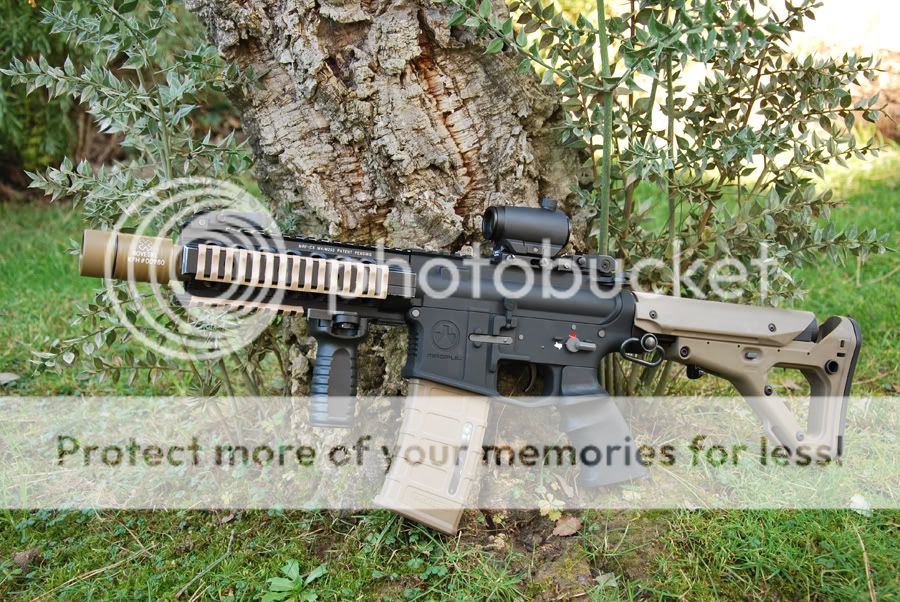

Chiedo scusa a Fiamma per aver usato una sua foto.
https://i244.photobucket.com/albums/...SC_2873m-1.jpg
Vedi all'attacco tra body e calcio , c'è un anello a sgancio rapido.
praticamente ha 4 fori circolari dove si innestano gli anelli a sgancio rapido ( 2 per lato all'attaccatura con il body e altre 2 a fine calcio )
