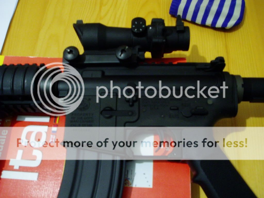

Ragazzi sto fucile ha i loghi originali....ma ci fosse uno che ha postato una foto de sti loghi! XD
dai ci sarà uno voglio o buon samaritano che ci fa vedere il suo setup del fucile co sti benedetti loghi :D

vai tranqui panzer , sono dei normalissimi loghi incisi colt , non credo ci sia bisogno di una foto per descriverteli!

perchè dici che i loghi sono gli unici ad essere corretti???
ecco la foto:
https://i125.photobucket.com/albums/...1/P1010014.jpg
sono gli unici gusci con loghi incisi che rispettano il vero m4. In pratica questo modello è l'unico che è quasi come l'RS, ti offre la base per qualsiasi tipo di personalizzazzione.
