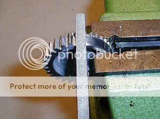

e già, proprio ciò che dicevo io... vanno limati quelli di destra per il rilascio più rapido, anzi in teoria limando quelli di sinistra dovrebbe essere tutto il contrario perchè viene ritardato il tempo di compressione molla.

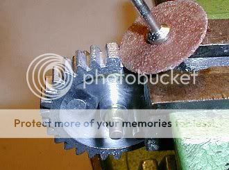

limando a destra o a sinistra non cambia nulla per il pistone ... viene agganciato sempre sul primo dente e viene sganciato x denti prima dove x è il numero dei denti limati.
al contrario se limo i denti "a destra" sgancio il pistone prima ancora che l'asta spingipallino sia tornata in posizione, mentre avendoli limati "a sinistra" ho semplicemente "anticipato" l'azione dell'asta spingipallino rispetto al pistone.

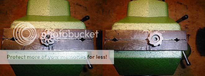

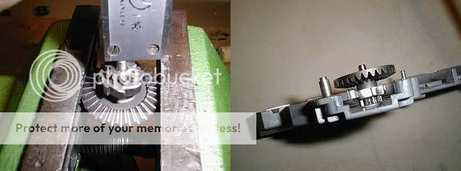

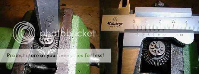

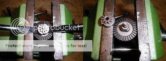

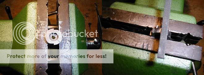

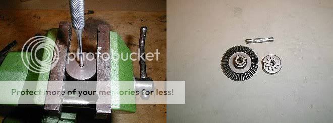

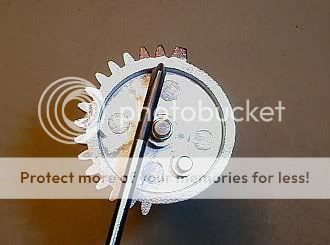

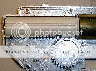

queste foto le avevo trovate in giro gia qualche annetto fa..
https://i26.photobucket.com/albums/c...igoal/8-04.jpg
https://i26.photobucket.com/albums/c...igoal/8-05.jpg
https://i26.photobucket.com/albums/c...igoal/8-07.jpg
https://i26.photobucket.com/albums/c...igoal/8-08.jpg
https://i26.photobucket.com/albums/c...igoal/8-12.jpg
https://i26.photobucket.com/albums/c...igoal/8-16.jpg
https://i26.photobucket.com/albums/c...chigoal/g1.jpg
https://i26.photobucket.com/albums/c...chigoal/g2.jpg
https://i26.photobucket.com/albums/c...chigoal/g3.jpg
https://i26.photobucket.com/albums/c...chigoal/g4.jpg
https://i26.photobucket.com/albums/c...chigoal/g6.jpg
non capisco una cosa.. nell'ultima foto.. ha annerito dei denti del pistone che poi andranno tolti? (il 1 a sx e i penultimi 3 a dx..)
mha, il primo a sx lo vedi solo tu :giggle: :giggle: :giggle:
eddai.. escludevo il "dentone"! :wink2:Quote:
Originariamente inviata da vega lgm
Originariamente inviata da jarhead
esatto.....
eliminare i 3 denti comporta il guadagno di 1 pallino al secondo in + e la perdita di 60fps su cilindri pieni e circa 20 su cilindri forati...
x nn parlare di svariati malfunzionamenti nel singolo, visto ke il ciclo di sparo viene completamente sfasato...
