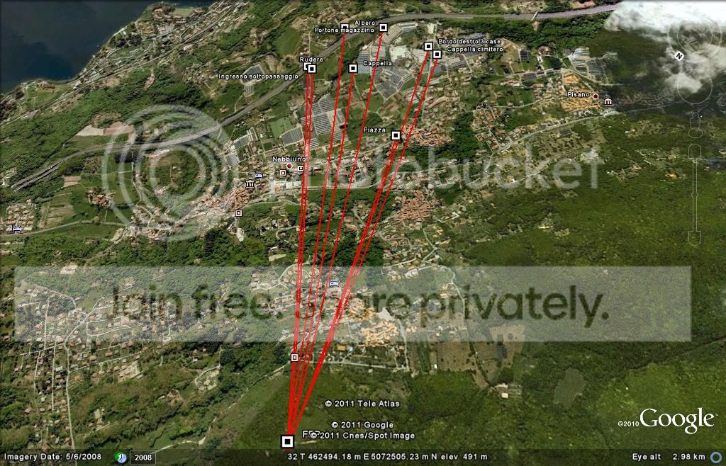

oggi ho fatto un altro allenamento e ne ho approfittato per vedere come si comportava la mia attrezzattura per acquisizizione obbiettivi dopo aver installato un programma per configurare al meglio il GPS Kenaz N100.
La precisione per usare parole di un mio amico e' stata imbarazzante...... certo non e' che chiunque compra questa roba e diventa Mandrake, dietro c'e' stato molto lavoro di studio e cunfigurazione ma oggi posso tranquillamente affermare che il livello raggiunto e' spaziale.......
La cosa importante di questo sistema e' che garantisce un'affidabilita' molto buona, nel senso che se viene richiesto di rilevare un target in mezzo ad un campo e' la scelta giusta....... una costruzione gia' presente diventa facile da identificare...... si studia la carta e si verificano le coordinate, ma quando un obiettivo e' mobile e non si hanno punti di riferimento l'errore si puo' amplificare......... oggi ho avuto riprova che come acquisitore di OBJ posso dire la mia.......
Foto della FFP con rilevamenti verso gli obbiettivi da rilevare

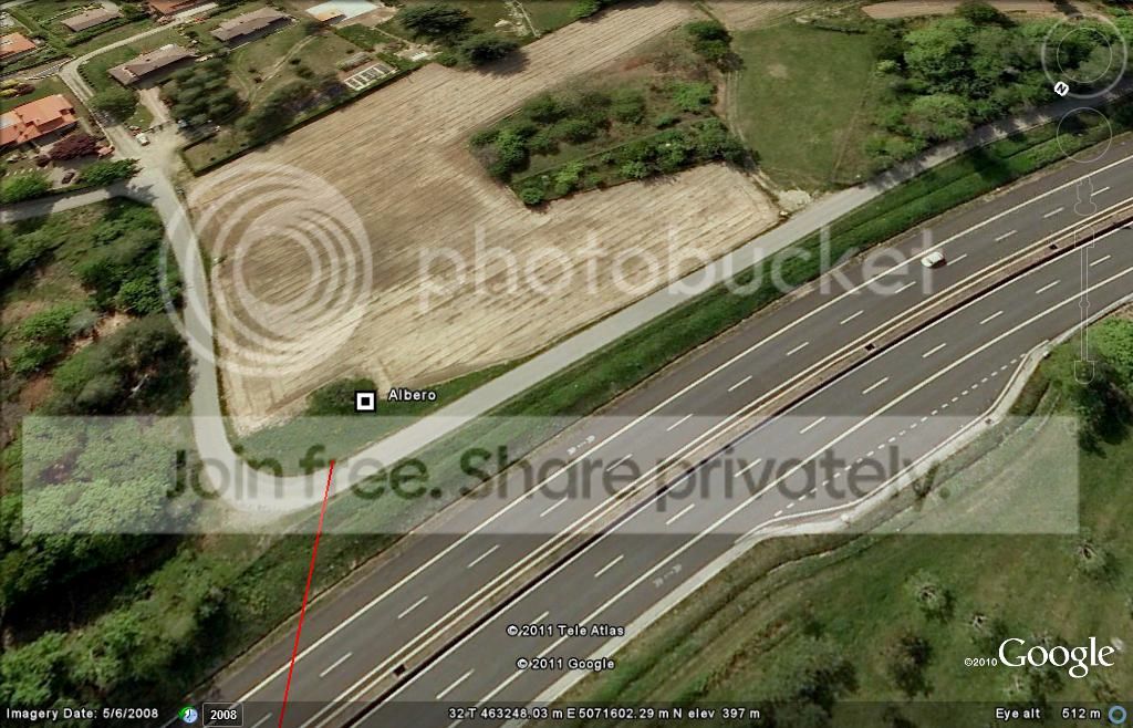

foto immagine satellitare presa da google earth
https://i34.photobucket.com/albums/d...one/Albero.jpg
le coordinate UTM di GE sono 463267 E 5071625 N
le coordinate rilevate da me sono 463265 E 5071625 N distanza di rilevamento 2088 metri

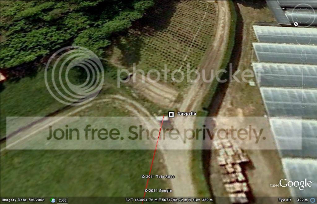

cappella presa da GE
https://i34.photobucket.com/albums/d...e/Cappella.jpg
coordinate di GE 463090 E 5071800 N
coordinate rilevate da me 463084 E 5071798 N distanza di rilevamento 1850 m
