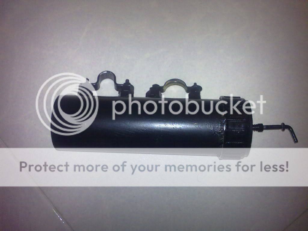

questo e' il lanciagranate come vedete sulla destra c'e' un tappa con una vite filettata che entra dentro una molla e che va a finire dentro il tubo.la vite e' tenuta da due bulloni uno dentro il tubo(che oltre a tenere la vite fa anche da percussorre) e uno subito dopo la molla che la tiene ferma

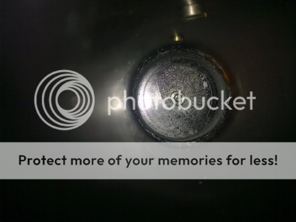

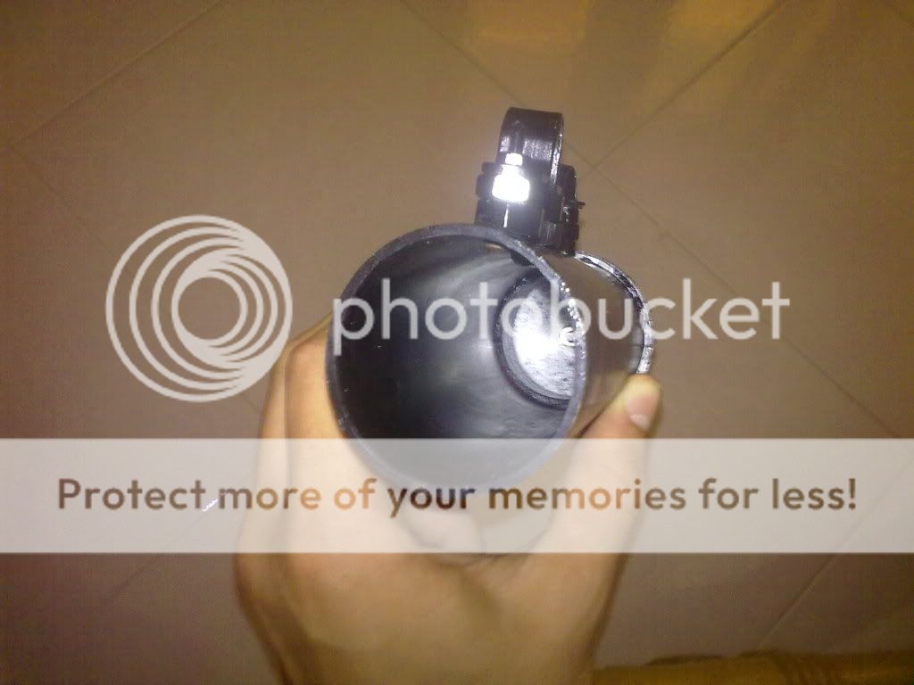

qua si vede bene il bullone percussore... sopra all'interno della canna potete vedere la testa di 2 viti(servono per montare il laciagranate al fucile) non vi preoccupate non creano problemi per l'inserimento della granata poiche' il diametro interno e' di 45mm poi nella zona posteriore nella filettatura del tappo ho inserito un altro tubo che porta il diametro a 40mm esatti il calibro di una granata. la granata avendo un fondello di 42mm blocca all' inizio dell tubo con il tappo chiuso la granata non si muove e rimane bloccata

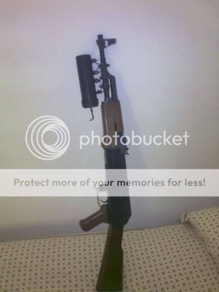

qua ho montato il lanciagranate al fucile tramite delle fascette metalliche come vedete la vite che funge da grilletto e' immediatamente sotto all impugnatura quindi il funzionamento è immediato basta solo spingere in avanti la vite che premerà sulla valvola della granata

sta volta le foto si vedono benissimo comunque a titolo informativo questo lancia granate lo chiamato GL-01 GL=Grenade Launcher 01=il primo che faccio. il funzionamento e' ottimo all' altezza di quelli veri certo di estetica fa schifo ma e' funzionale se lo volete ricreare fate però una canna al più di 12cm io lo fatta di 15cm e in boschivo,dove gia il lanciagranate anche quello vero rasenta i limiti dell inutilita':-), si sente il bisogno di una rosata più grande,che si ottiene quindi accorciando la canna,in urban la differenza non la si sente completamente e' ottimo e funzionale... comunque se volete chiarimenti sono sempre qua!

ma per inserire la granata immagino devi svitare il fondello dove c'è il percussore?
una cosa,quegli agganci mi sembrano un tantino poco solidi,secondo me tendono a farlo oscillare lateralmente
comunque e' in vero stile AK .... funzionante ma brutto da morire ;)
niente male per essere home made...solo che cercherei se fossi in te un sistema migliore per agganciarlo in maniera più saldo alla canna...sono dell'idea che in boschivo sia facile perdere una delle fascette dato che è facile colpire alberi, rami, ecc.!!
Comunque bravo!
si esatto per inserire la granata devi svitare il tappo dove c'e' il percussore operazione che sembrerebbe difficile ma si fa benissimo con una mano
si inserisce la granata e si riavvita il tutto ed e' pronto per lo sparo... per quanto rigurda gli agganci quei due "ponti" bullonati nel lancia granate non si attaccano direttamente alla canna da la passano due spesse fascette metalliche(sono quelle che si chiudono avvitandole) e quindi puoi stringere al massimo,in oltre avvolte sulla canna, dove metto queste fascette ho messo delle strisce di camera d'aria dei copertoni di bicicletta che, non solo hanno una aderenza formidabile e non fanno oscillare lateralmente il GL-01 ma mi evitano che si raschi tutto il fucile tenendo a stretto contatto parti metalliche...
