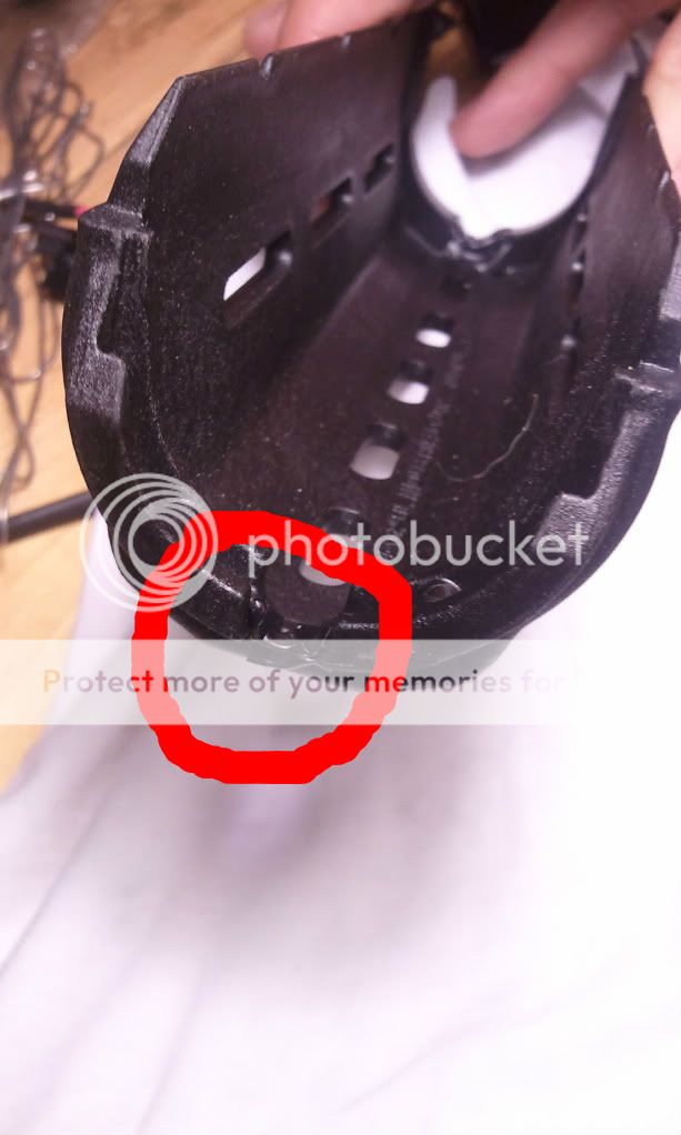

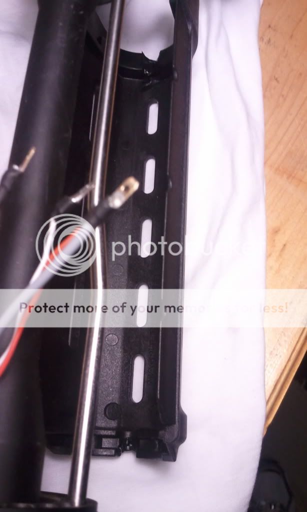

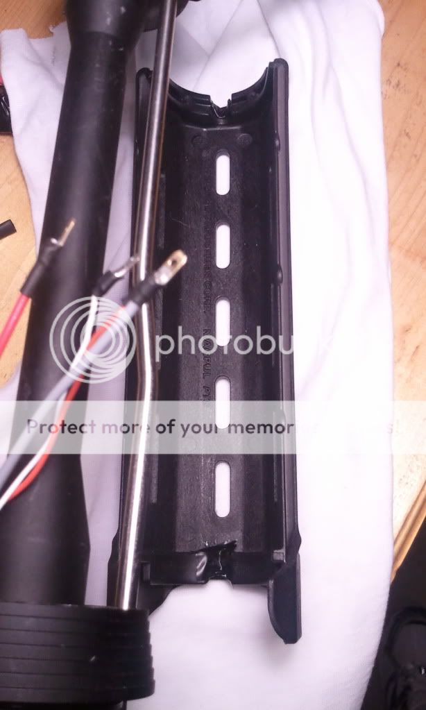

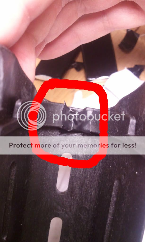

il gioco al paramano l'ho quasi totalmente eliminato aggiungendo del nastro isolante al semi-paramano superiore, precisamente nelle parti in cui tocca l'astina paracanna.
Non si vede, e ho ottenuto ottimi risultati, se qualcuno è interessato posto le foto.
Dico quasi risolto totalmente perchè c'è il semi paramano inferiore che ha un pò di gioco ancora, ma stiamo parlando di inezie davvero.
Ovvio che interessa,posta posta :D

Ok allora le foto indicano i punti dove ho messo il nastro isolante, una cosa molto semplice ma efficace...
https://i1260.photobucket.com/albums...413_192049.jpg https://i1260.photobucket.com/albums...413_192057.jpg
https://i1260.photobucket.com/albums...413_192136.jpg https://i1260.photobucket.com/albums...413_192149.jpg
Ok perfetto !
Prendendo spunto dalla tua idea ho sostituito il nastro isolante con pezzetti di cuscinetti antiscivolo che si mettono sotto i piedi delle sedie(questi https://50.30.33.54/gaolinimages/tao...28885681_0.jpg). Avendo la parte in tessuto fanno si che non ci sia il minimo gioco e quindi il paramano è saldissimo. Resta solo da risolvere quello del calcio :D
