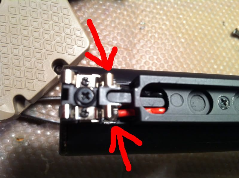

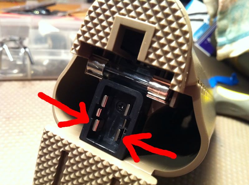

Mi sono finalmente arrivati Scar e CQB-R :D. Ora, però, mi trovo a dover effettuare la modifica sul CQB-R per ospitare la LiPo 7,4.
Ho visto che ci sarebbero diverse possibilità con cui saldare i cavetti che terminano col "classico" Tamya. Mi rivolgo a chi ha eseguito, o ha visto eseguire, il lavoro; chiedendo quale sia la migliore soluzione:
1) Togliere i contatti all'estremità del tubo, dissaldarli e saldare al cablaggio Marui i nuovi cavetti. In questo modo temo che i cavi possano però strapparsi o pizzicarsi nelle azioni di allungamento o serraggio del calcio.

2) Saldare i nuovi cavi ai contatti per la batteria dedicata. Forse potrebbe essere la migliore soluzione a mio giudizio.
https://i1183.photobucket.com/albums...T/3f1fa652.jpg
Rimane il problema di farci stare le LiPo nell'alloggiamento laterale, le mie non entrano, mi converrebbe forse prendere quelle splittate ed utilizzare entrambi i lati del calcio... piuttosto che limare...

le lipo sicuramente splitatte, e avevo visto un post di Legend_Killer che diceva che ne aveva una per buco negli spazi disponibili. per il resto interessa anche a me per l inverno la modifica e sarebbe molto gradita una piccola guida :)
Riko svita la scina con le due viti sotto il tubo del calcio, svita il contatto e dissaldalo dai cavi, risalda i cavi-prolunga con il connettore nuovo(usando lipo ti consiglio i dean rossi), rimonta la scina (mi raccomando alle saldature altrimenti rischi di fare spessore e non ti si rimonta bene).
Logicamente dovrai svitare il contatto integrato nel calcio dietro con il portafusibile e se necessario allargare l apertura per far passare cavi e connettore. Finto, tutto qua.

Per la modifica ho fatto fare a Ramcke: in pratica ha fatto una piastrina sfruttando i contatti originali come nella seconda foto che ha postato Riko..i cavi sono lunghi 3-4 cm e c'è un tamya che collego ad una bateria...e se serve il cambio lo faccio in pochissimi secondi..
Logicamente devo usare solo calci dedicati...;)
