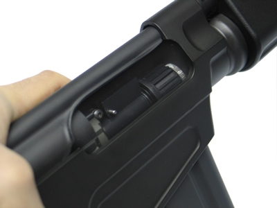

regolazione hu
https://www.softairmania.it/picture....pictureid=1762

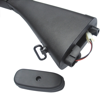

alloggiamento batteria
https://www.softairmania.it/picture....pictureid=1764

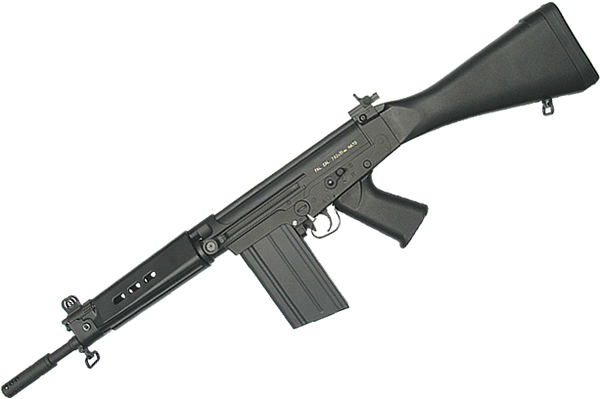

caratteristiche tecniche dell’asg in esame:
modello fal tactical carabine
peso kg 3,5 (a vuoto)
lunghezza 900,00 mm
power 320,00 fps misurato al crony da nuovo 0,86
descrizione
il corpo del fucile è in lega di alluminio e abs; i gusci sono solidi e senza scricchiolii, come il calcio che contiene comodamente la sua batteria (non ha il fusibile), il calciolo è in gomma morbida e nasconde il tappo del calcio che si incastra a baionetta.

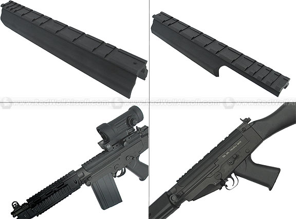

scope mount
https://www.softairmania.it/picture....pictureid=1767
non è la classica slitta dovete smontare tutto il cover e sostituirlo completamente.

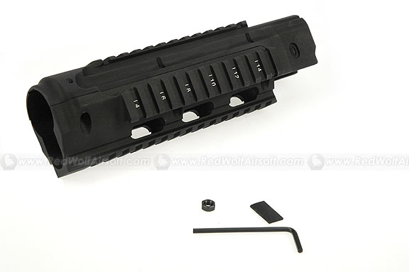

segue: fal ras handguard kit (short) esiste anche la versione long
https://www.softairmania.it/picture....pictureid=1768
gran pezzo davvero anche questo non agevole da montare ma fatto egregiamente e comodissimo un volta montato potete metter su quello che vi pare.

con l’usura c’è sicuramente da cambiare l’hu che non è un gran che.

ho utilizzato le foto prese dal sito deò produttore, per far vedere la versione così come esce di fabbrica, poiché il mio adesso è cosi.
https://www.softairmania.it/picture....pictureid=1772

https://www.softairmania.it/picture....pictureid=1773
particolare della slitta
https://www.softairmania.it/picture....pictureid=1774
